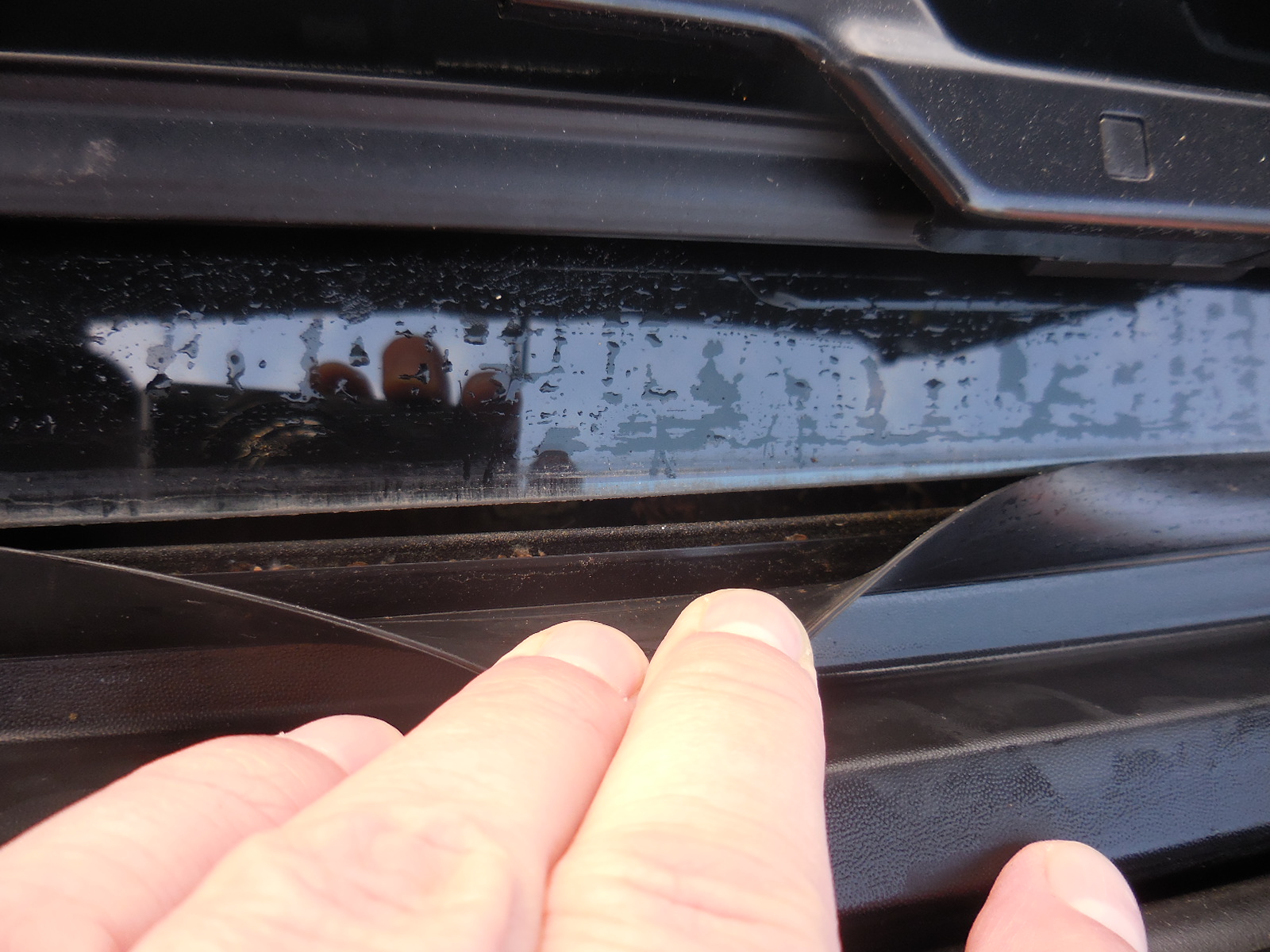

pava Odesláno 26. listopad 2016 Autor Odesláno 26. listopad 2016 Tak přátelé,cesta vody do motorového prostoru,sklo je zasunuté centimetr v plastové drážce a časem se s toho vysune, to pak kryje jen ta guma. Takže tam mám mezeru půl centimetru a když zaprší tak to tama protéká. Tak mi to pověděli v Peugeot Zlín a v rámci prodloužené záruky s tím mají něco udělat ( zřejmě se to pokusí přilepit ), pak dám vědět co s tím provedli. No když to člověk vidí tak to je pěkná zhovadilost. Citovat
popest Odesláno 26. listopad 2016 Odesláno 26. listopad 2016 (upraveno) Jaký model 308 máš? Zkus se pak zeptat jako konkrétně to opravili, díky :-) Upraveno 26. listopad 2016 uživatelem popest Citovat
pava Odesláno 26. listopad 2016 Autor Odesláno 26. listopad 2016 Peugeot 308 1,6 VTI, březen 2013, jeden z posledních kousků před novým modelem. Citovat
pava Odesláno 30. listopad 2016 Autor Odesláno 30. listopad 2016 Tak v rámci záruky nasunuli sklo do drážky a přilepili gumu na sklo, tak uvidím co to bude dělat. Citovat
pava Odesláno 1. prosinec 2016 Autor Odesláno 1. prosinec 2016 Prej použili tmel na lepení čelního skla. Citovat

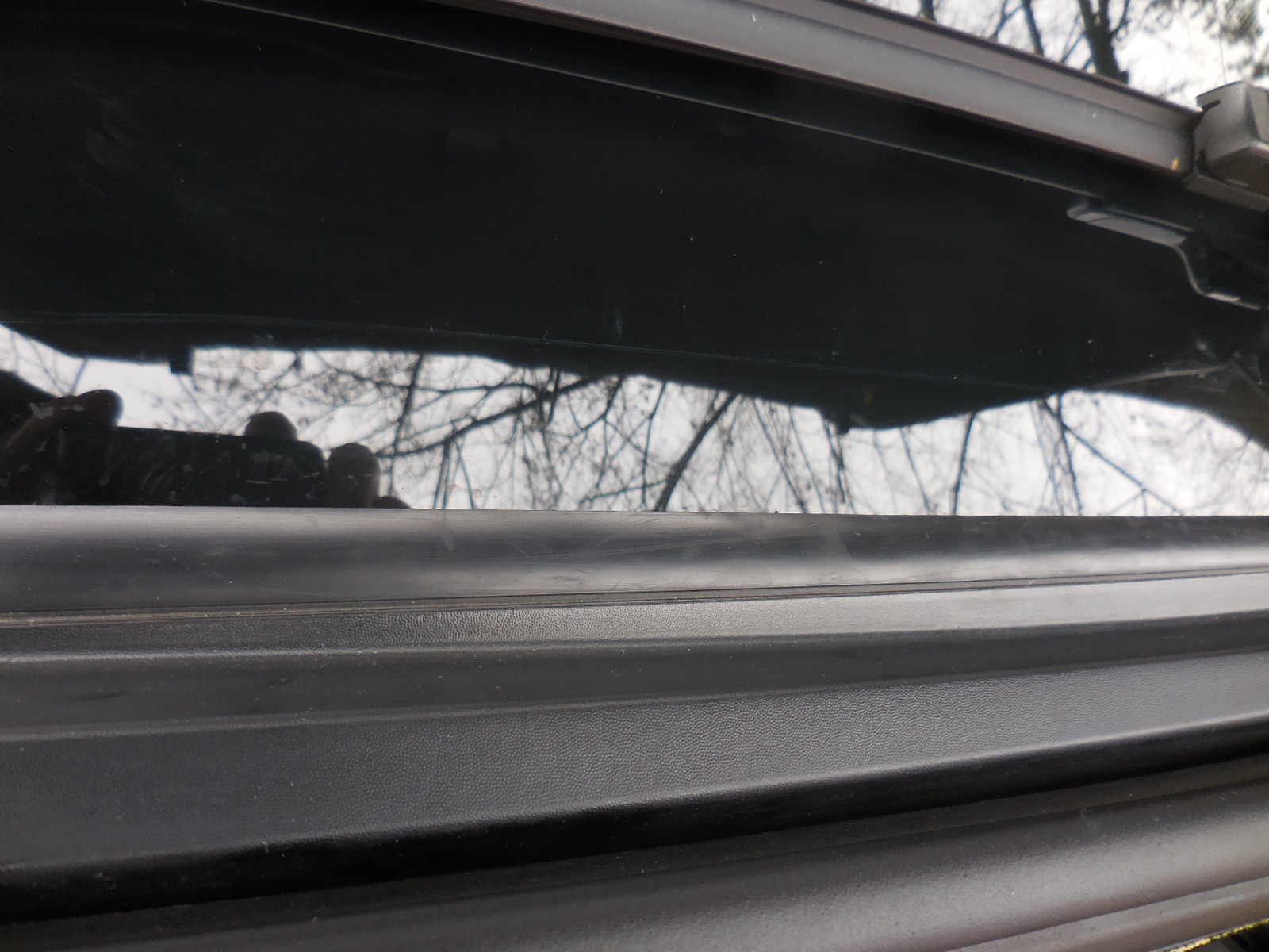

popest Odesláno 27. duben 2017 Odesláno 27. duben 2017 Tak jsem se dal také do opravy. Krajní lišty sklouznout ani nemohou, protože je drží ty postranní lapače vody nebo co to je. Prostřední jsem nejdřív zkoušel lepit silikonem. Tohle nikdo nikdy nedělejte!!! :-D. Neudrží to a vyčistit to potom... to je něco. Použil jsem oboustrannou pásku Patex (120kg). Pracuje se s ní zvláštně, protože lepí až když se silně přitlačí. Dal jsem jí na pár místech té lišty, lištu natloukl gumovou palicí a ani se nehne, takže toto se zadařilo. Nicméně problém pronikání vody to nevyřešilo. Kdyby ta lišta byla po celé délce skla, pak by to bylo asi v poho, ale jak chybí v teh dvou záhybech, tak tam tudy stejně teče voda. slimboy ohodnotil 1 Citovat
popest Odesláno 2. květen 2017 Odesláno 2. květen 2017 Přidávám pro případné zájemce další info. Koupil jsem nové odhlučnění. Stojí to cca kolem 2000,- jak už tu bylo zmíněno. Prozatím jsem nenašel řešení zatékání vody přes místa, kde chybí na skle lišta. Lepit to tmelem zatím nechci. Protože 2tis. není zrovna málo, chtěl jsem ten lisovaný papír nějak chránit proti vodě. Na ruském fóru to obalují nějakou nepromokavou látkou na bundy, což se mi moc nelíbí. Jako celkem úspěšné řešení mi připadá nastříkat vnitřní stranu gumou ve spreji. Mají to třeba v Hornbachu, stojí to cca 280,- /400ml. Jmenuje se to Rubber comp, od firmy MASTON.Teplotní odolnost je od -30 do +90. Na oba ty díly jsem vypotřeboval celý sprej, tj. cca 5 vrstev každý díl. Je důležité stříknout i hrany, kde je vidět ten žlutý papír, aby se k němu nedostala stékající voda. slimboy ohodnotil 1 Citovat

pava Odesláno 6. červen 2017 Autor Odesláno 6. červen 2017 Tak sem si řekl za zeptání nic a kontaktoval jsem zákaznický servis na stránkách Peugeot.cz. Poté co jsem jim poslal pár fotek a popsal o co jde, světe div se, byla provedena výměna poškozených dílů v rámci prodloužené záruky optiway. Takže znovu nechám nalepit sklo do drážky protože je to zas vysunuté a snad to bude fungovat. Citovat
popest Odesláno 6. červen 2017 Odesláno 6. červen 2017 (upraveno) Já bych to nelepil. Ta oboustranná páska co jsem dával zatím drží dobře. Nicméně, po pročtení cca 20 stran na ruském 308 fórum je příčina problému úplně někde jinde.Ta lišta tam ani moc držet nemusí, jejímu sklouznutí má zabránit díl s číslem 8251CF (držák mřížky vzduchu). To by samo o sobě mělo tlačit ten krycí plast nahoru k oknu. Problém nejspíš je, že ten držák mřížkyvzduchu je zdeformovaný. Když si to dám vyhledat v serviceboxu podle mého VIN, tak tam najdu nahrazující díl tzn, že tam bude nějaká vývojová změna. Jestli máš záruku, zkusil bych trvat na výměně tohoto dílu v rámci záruky. PS. nastříkej si to z vnitřní strany taky tou gumou, ať to déle vydrží :-) Upraveno 6. červen 2017 uživatelem popest Citovat
pava Odesláno 6. červen 2017 Autor Odesláno 6. červen 2017 No výměna dílu v záruce - vzhledem k tomu jak se v servisu tvářili když jsem to vůbec chtěl řešit,tak bych asi dostal kladivem po hlavě . ( to je běžné opotřebení,to je u každé 308 a podobné argumenty ) Zeptám se u nějakých autosklářů, jestli nemají nějaké spešl lepidlo. Citovat
popest Odesláno 1. červenec 2018 Odesláno 1. červenec 2018 (upraveno) Tak to vydrželo něco mále přes rok. Už zase sklouzla... Je ale fakt, že tam bylo cca 3cm pásky jen uprostřed. Zkusí to udělat znovu a v mnohem větší šíři. Upraveno 1. červenec 2018 uživatelem popest Citovat

Guest Sale Odesláno 2. červenec 2018 Odesláno 2. červenec 2018 Dostaneš to koupit jedině v autorizáku za cenu která je výše ve vláknu. Uděláš to klidně sám doma. Problém toho zatékání se tady řeší pořád, jediné co to udrží, je lepidlo na sklo. Dělal jsem to loni a zatím to drží. Musí se sundat stěrače, celý ten plastový díl, potom ty lišty do kterých je to nacvaknuté, všechno pořádně očistit, odmastit, potom nalepit zpět na sklo lišty, po zaschnutí nacvaknout plast, natřít v těch obloucích kde není lišta sklo i gumu na tom plastu lepidlem na sklo, přitlačit to po celé ploše nějakou měkkou podložkou, zatížit a nechat zatvrdnout. Zatím to rok drží a nezatéká. Citovat
