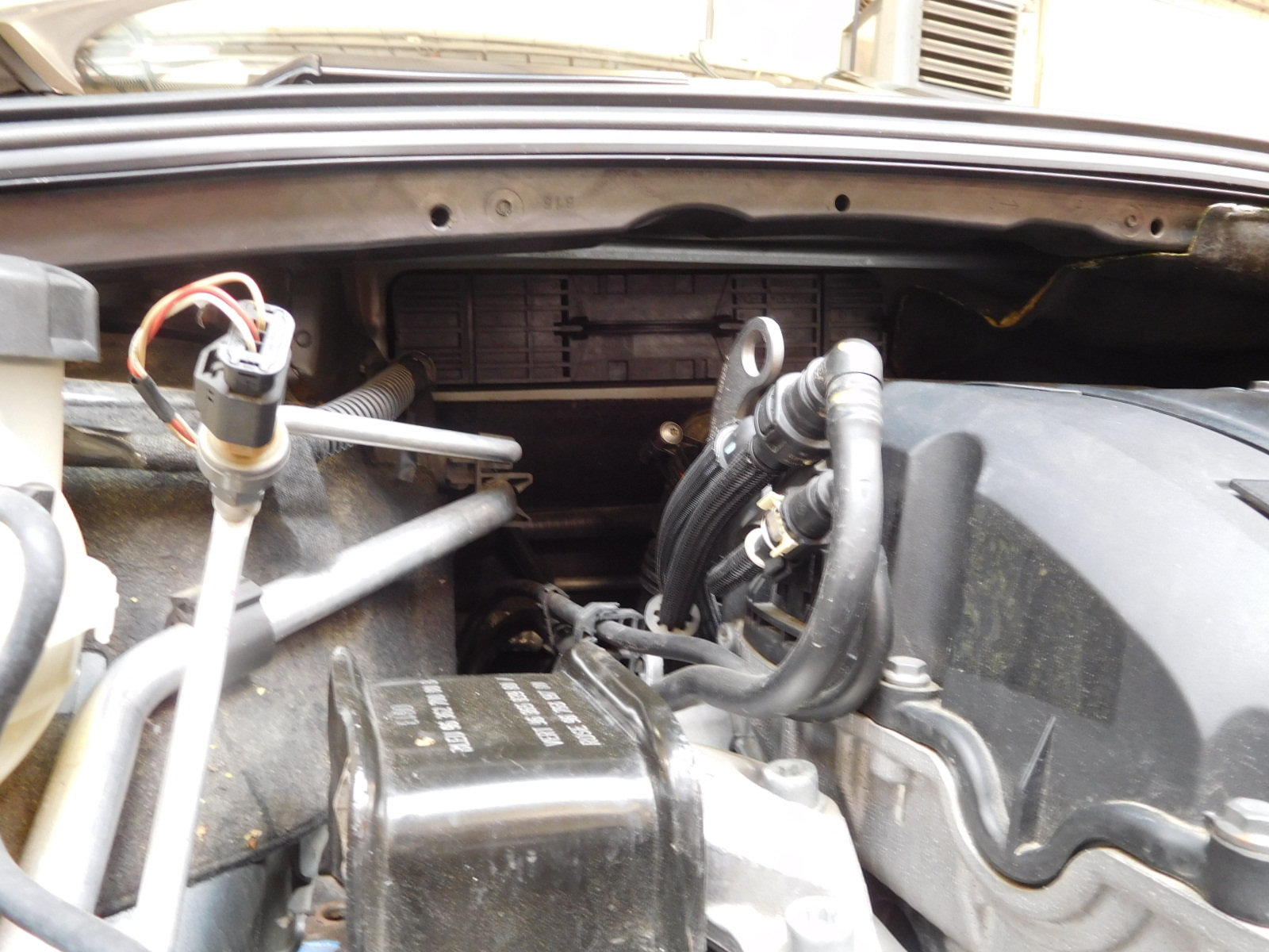

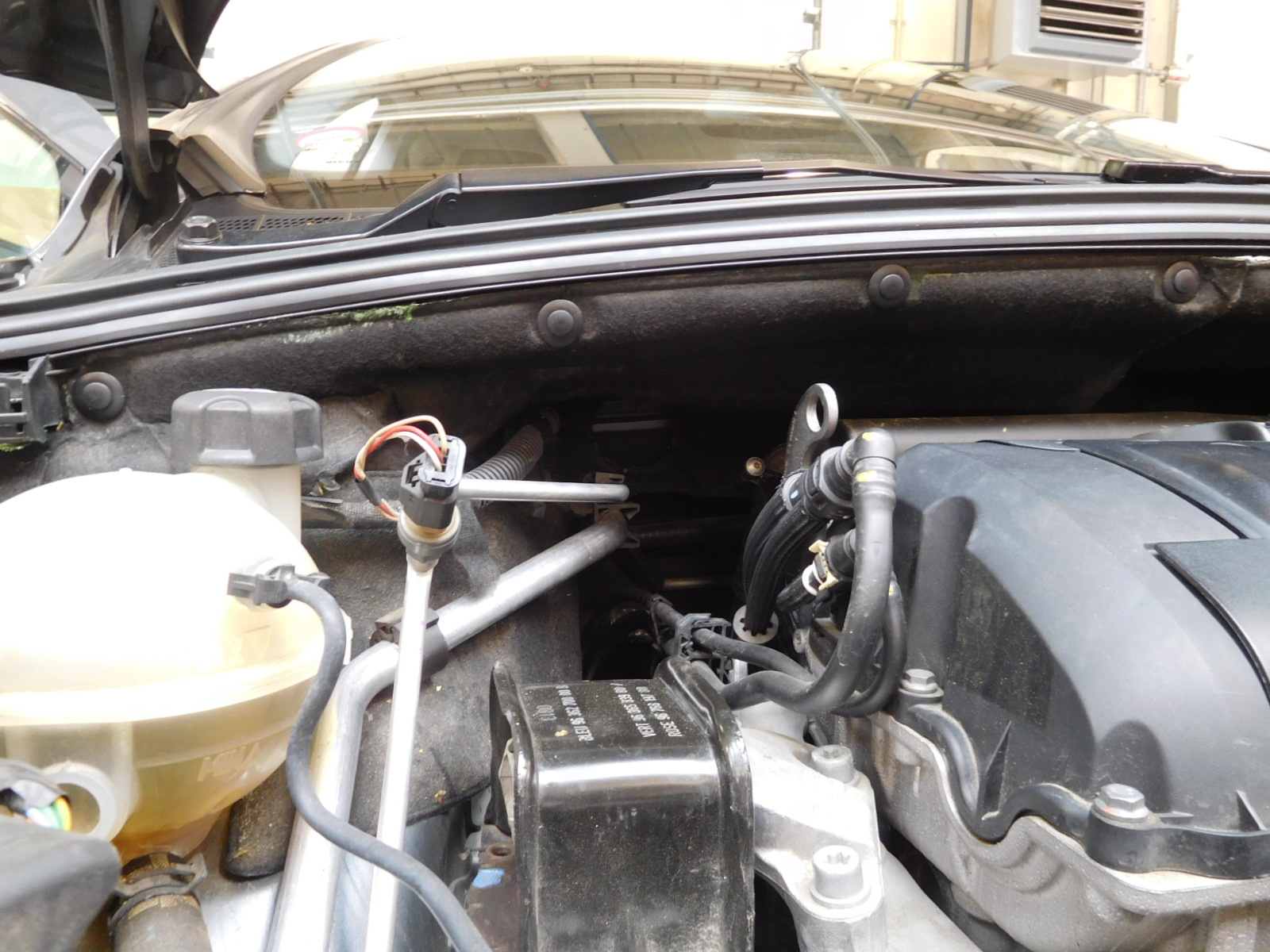

pava Odesláno 17. listopad 2016 Odesláno 17. listopad 2016 Ahoj, neměnil jste si někdo ten papírový nebo z čeho to je díl,který kryje přístup k kabinovému filtru ? Po třech letech co mám auto je zralý na rosypání. Díval sem se na něj po nočním dešti a bylo to totálně nacucané vodou,ta tam teče otvorem pod čelním sklem. Ptal sem se v Peugeot Zlín a prý se dá objednat pouze celá sada odhlučnění motorového prostoru ( jestli je to teda správně ) která prý stojí nějaké 3 tisíce. Jinak sem to nikde v autodílech nenašel. Tak jen dotaz jestli to máte také tak a co se stane pokut to tam nebude. Dík za info,Pavel. Citovat

pava Odesláno 18. listopad 2016 Autor Odesláno 18. listopad 2016 Asi teda zatéká pod oknem,jak se již řešilo,myslel sem že zatéká tím otvorem sání nebo co to je pod sklem ( na poslední fotce ),když sundám ten papírový kryt tak tam skoro strčím ruku. No mám prodlouženou záruku tak se zeptám v Peugeot Zlín co oni nato - ale co se tu psalo tak asi raději udělat si sám. Citovat

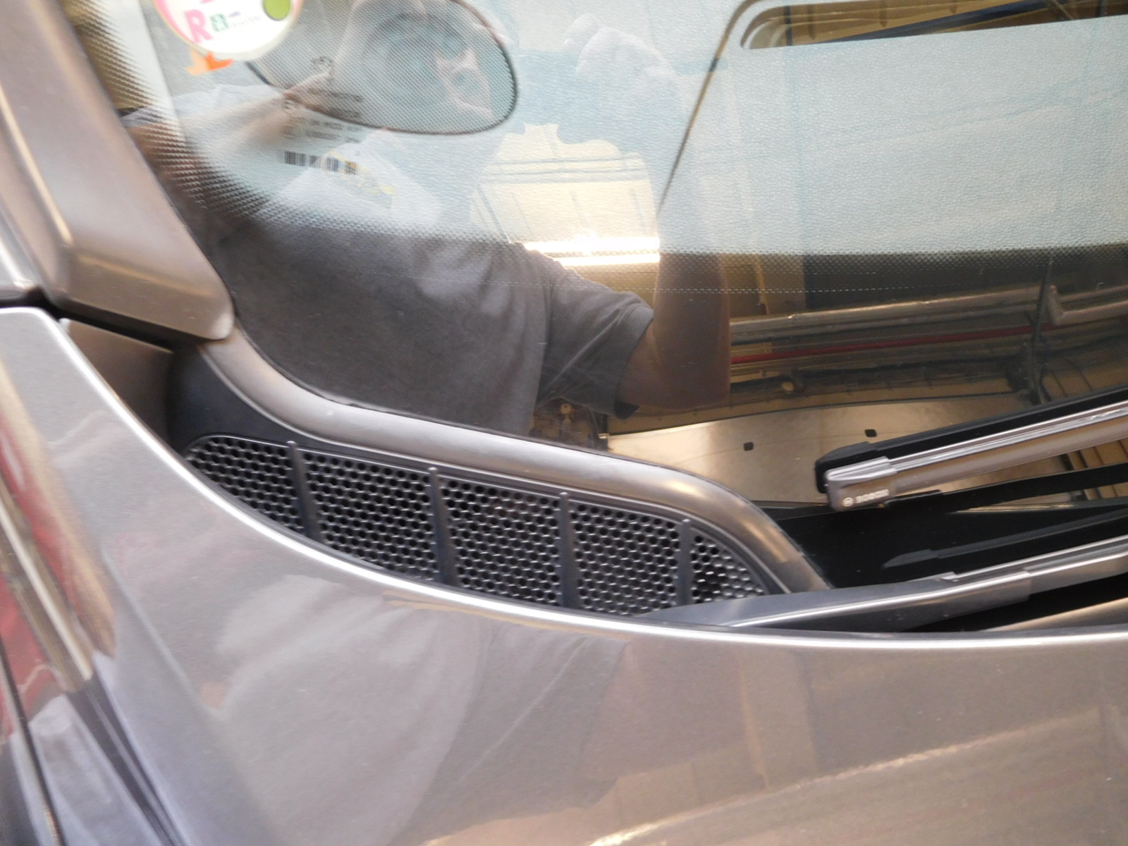

RichVa Odesláno 24. listopad 2016 Odesláno 24. listopad 2016 Sklo u 307 i 308 je prostředkem hodně protažené (parkují na něm stěrače) až do motorového prostoru. Samotná karoserie v těchto místech nedosahuje až ke konci skla (to si můžeš zkusit, když sáhneš zespoda nad motorem pod stěrače). Voda stékající dolů po okně je chycena jen gumou na plastech krycích mechanismus stěračů a celý prostor mezi kapotou a sklem.Ten plast je na pravé straně hodně "odlehčený" otvory vstupu vzduchu do ventilace (přístup vzduchu do kabinového pylového filtru). A tam je, podle mého skromného mínění, zakopaný pes. Okraj plastu se zde mírně zvlní a guma přestane správně těsnit a stékající voda zde začne prosakovat do motorového prostoru. A neštěstí je hotovo. Je to holt konstrukčně blbě :-( A pomůže si to přetěsnit jak se píše v jiném vlákně ( http://www.peugeot-club.com/topic/91890-zatekani-pod-prednim-oknem-resil-jiz-nekdo/ ) Citovat
