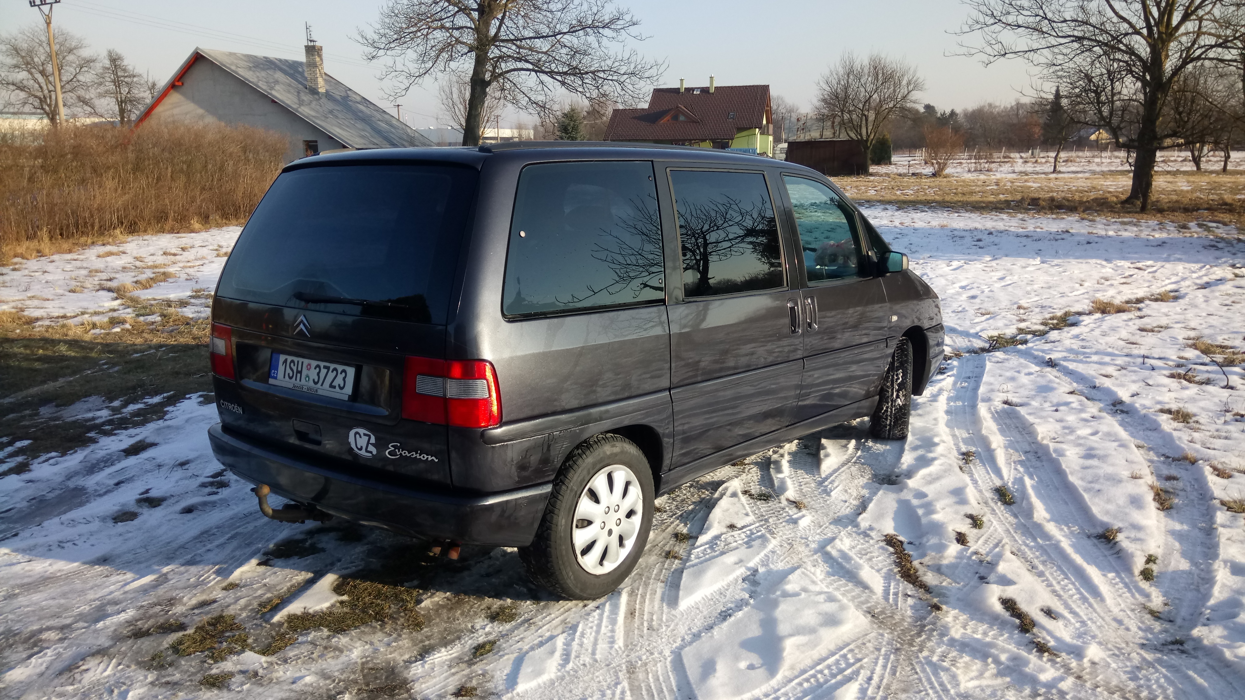

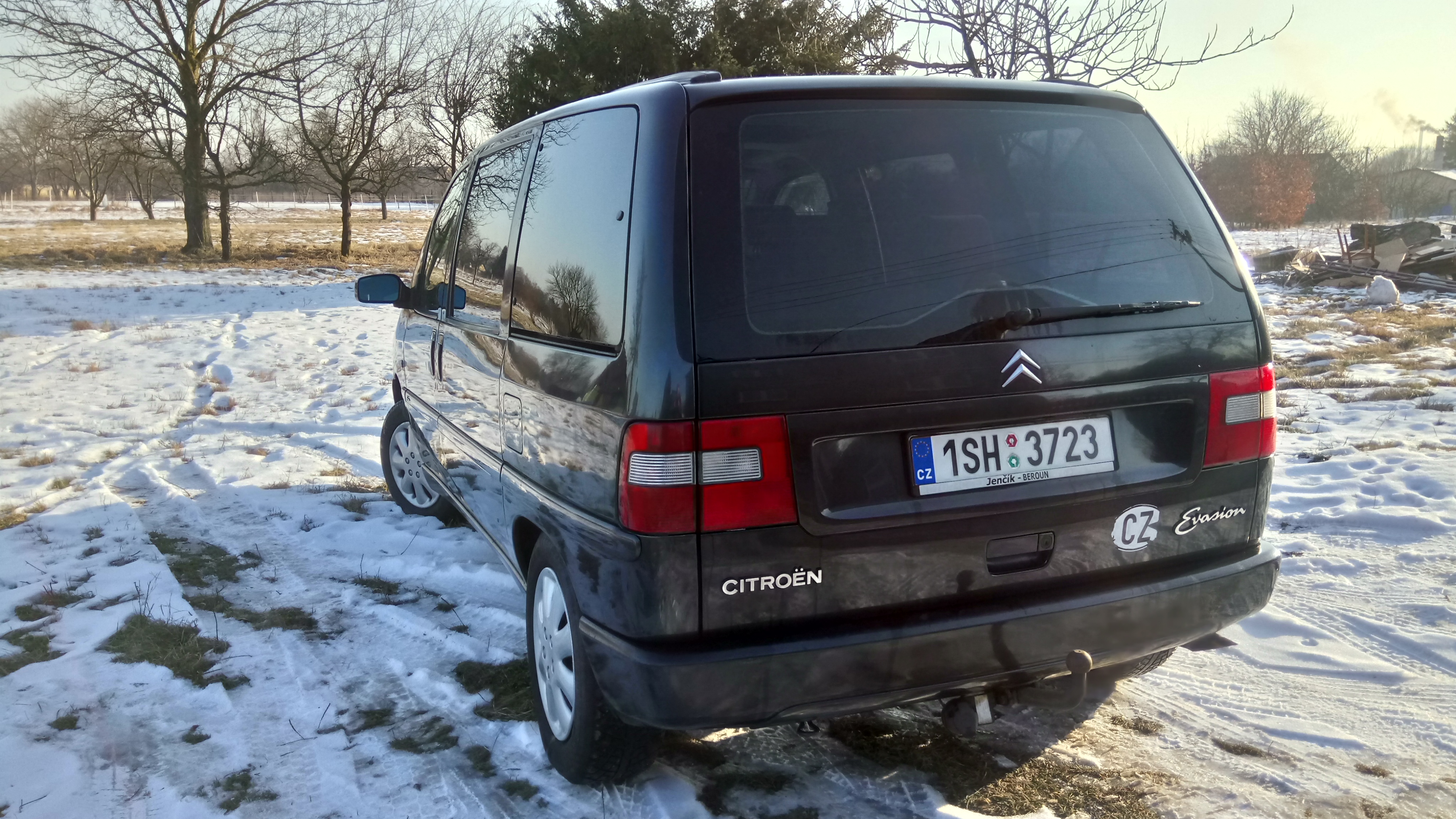

JJEENNDDAA Odesláno 8. listopad 2016 Autor Odesláno 8. listopad 2016 Nějaké to foto na rychlo Citovat
radim.1008 Odesláno 8. listopad 2016 Odesláno 8. listopad 2016 Jendo pěkný, ať slouží k plné spokojenosti. Jen prosím tě sundej tu CZku. No a když přidáš nějakou doménu tak to bude potom ono. Odesláno z mého E2303 pomocí Tapatalk Citovat
JJEENNDDAA Odesláno 8. listopad 2016 Autor Odesláno 8. listopad 2016 vidíš, toho jsem si ani nevšiml... díky Citovat
ozzy56 Odesláno 8. listopad 2016 Odesláno 8. listopad 2016 koukni do toho filtru, jestli budou piliny, dej jiné čerpadlo do nádrže--možná tím vyřešíš i ten palivoměr (čerpadlo je s plovákem palivoměru), pak bych zkusil ten DRV, VT čerpadlo by mělo být při tom nájezdu OK , jestli je na čerpadle v nádrži made in CR, tak ho hned zahoď nejdříve začít asi diagnostikou Citovat
Veverka Odesláno 8. listopad 2016 Odesláno 8. listopad 2016 před 4 hodinami, radim.1008 napsal: Jen prosím tě sundej tu CZku. Jako aby tam měl šíslej oválnej flek Citovat

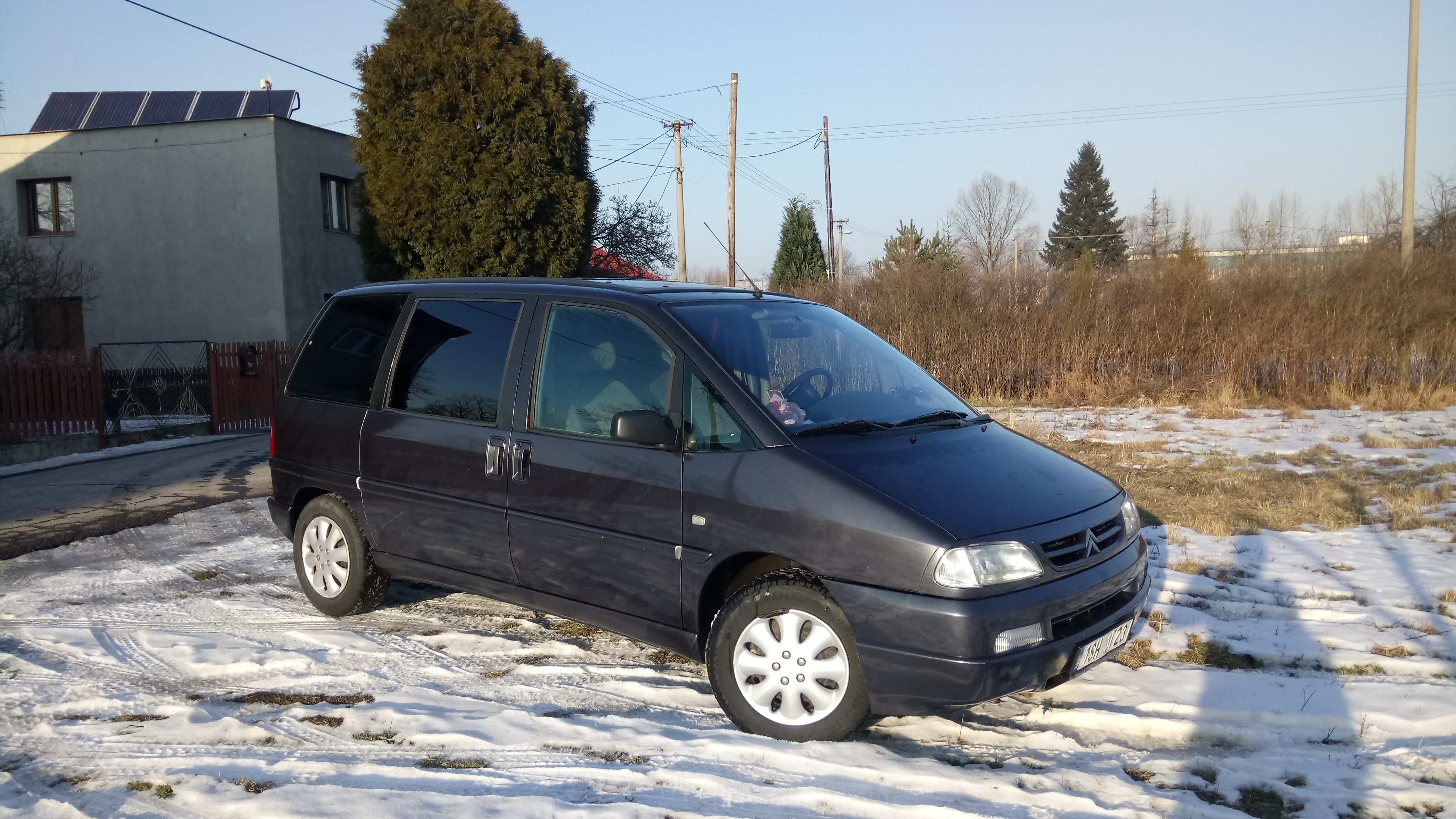

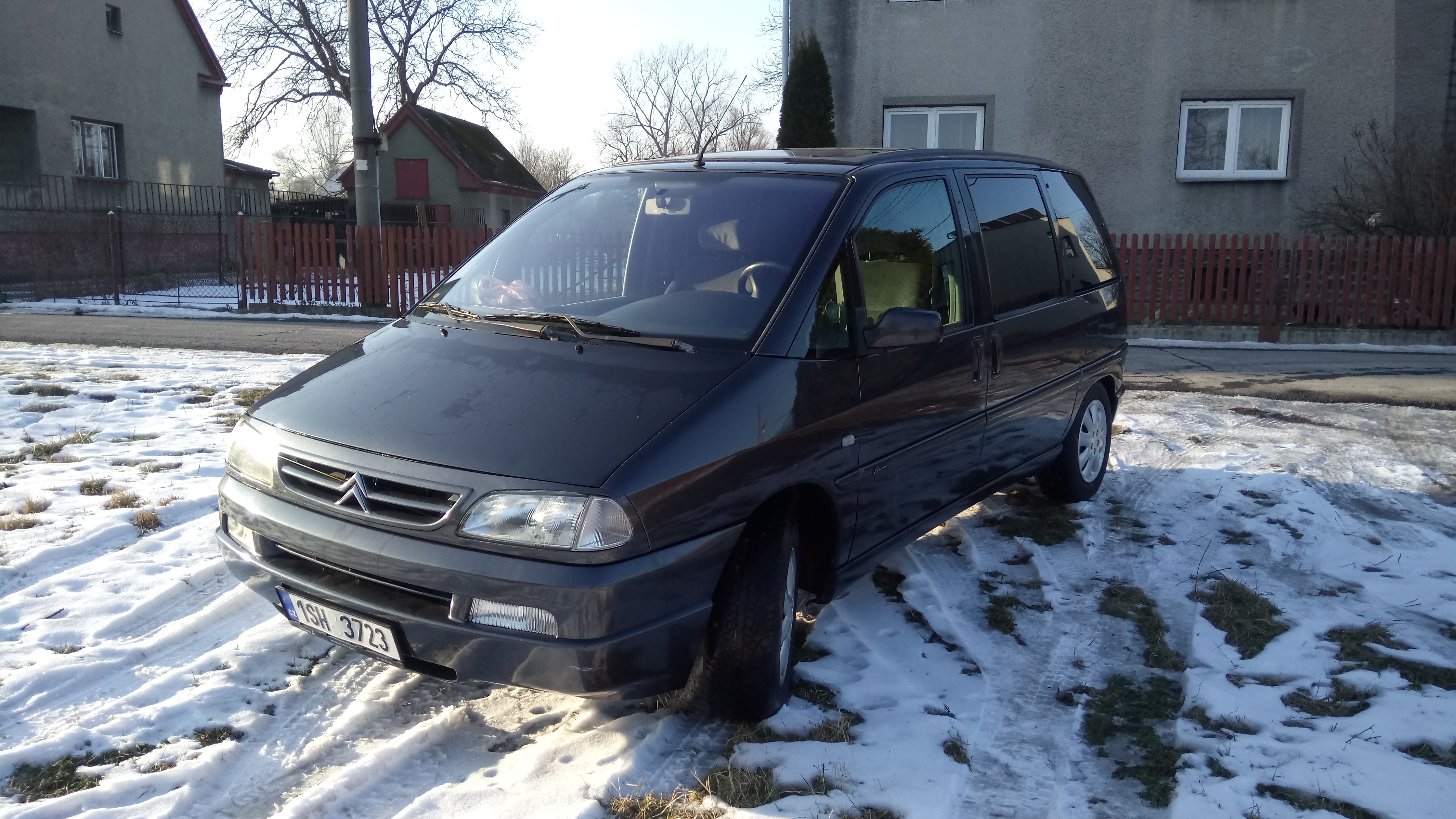

JJEENNDDAA Odesláno 25. leden 2017 Autor Odesláno 25. leden 2017 Nějaké to zimní foto. Zatím X tisíc km za námi a až na to, že se s tím špatně predjizdi, je to fajn auto pro me potřeby. Charlie 1 ohodnotil 1 Citovat
Tony Stark Odesláno 25. leden 2017 Odesláno 25. leden 2017 To s každou naftou ale časem si zvykneš Citovat
JJEENNDDAA Odesláno 25. leden 2017 Autor Odesláno 25. leden 2017 Blázne stříbrňák jel skvěle.. Jak mě je v takových chvílích smutno Citovat
