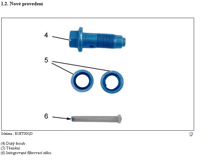

popest Odesláno 29. říjen 2016 Autor Odesláno 29. říjen 2016 Takhle dle serviceboxu vypadá nové provedení šroubu. Odpovídá to tomu obrazku z citroeny.eu Citovat

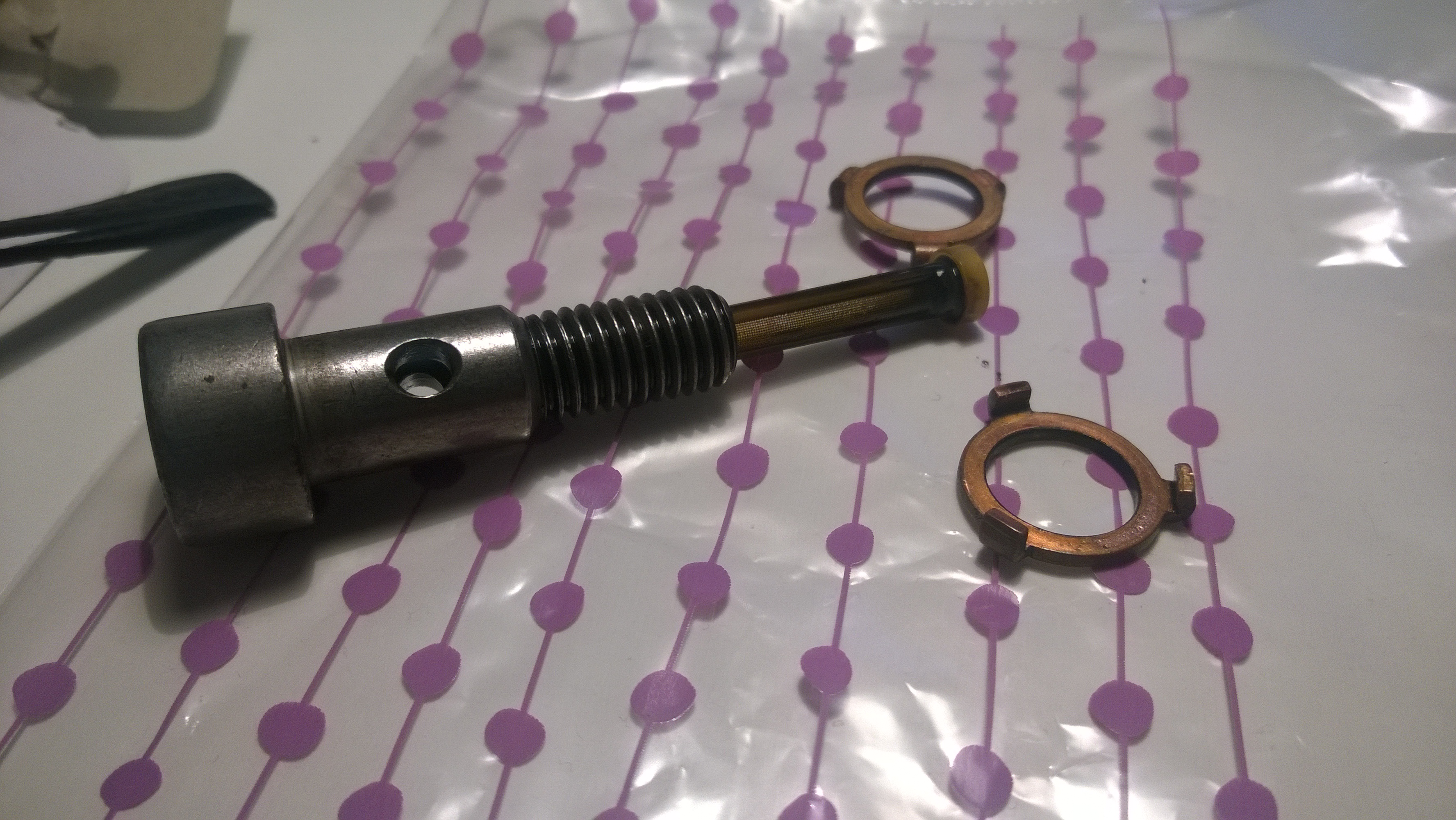

popest Odesláno 11. prosinec 2016 Autor Odesláno 11. prosinec 2016 (upraveno) Tak, šroub se sítkem vyměněný. Jak můžete vidět na fotce původního šroubu, sítko tam je. Ten nový šroub vypadal úplně stejně, takže i na motorech DV6C 1.6HDI "po faceliftu" je stále sítko. Cena šroubu je v pohodě, ty dvě těsnění stojí dohromady víc než ten šroub, ale co se dá dělat :-). Pár poznámek pro lidi, co by to také chtěli zkusit. Bohužel, celou tuto operaci skládající se z demontáže olej. vany (kvůli kontrole čistoty sacího koše) a výměny dutého šroubu se sítkem jsem nedokončil. V -2°C, v poloze ležmo na zemi s autem na nájezdech se mi po demontáži vlnovce a povolení všech šroubů olejové vany prostě nepovedlo tu vanu sundat. Přilepená byla pěkně a kolem hrozně málo místa. Bál jsem se aby jsem jí nějak neohnul... Zkoušel jsem sundat i filtr pevných částic, (jak kvůli sítku tak i kvůli lepšímu přístupu k vaně), ale zde jsem zase narazil na problém s demontáží těch trubek co vedou ke snímači tlaku. Obyčejným stranovým klíčem bych to akorát ohlodal a nic nepovolil. Klíč na převlečné matice v této velikosti jsem bohužel neměl a byla sobota večer.... Nicméně, jak jsem se snažil o to sundání, tak samozřejmě vana po dolití nového oleje začala kapat, takže auto šlo do Peugeotu. Celá ta sranda s přetěsněním vany a výměnou šroubu vyšla na cca 1600,- Říkal jsem si fajn, za ty bolavý záda, prochladlý tělo a otlačený klouby to jde. To je první část příběhu. Teď ta druhá. Autorizovaný servis Peugeot (KHK Žatec) mám celkem rád. Byl jsem tak cca 4x a musím říct, že přístup k zákazníkovi na 1. Hlavní mechanik je taky super. Dá se s ním celkem dobře popovídat nicméně teď mě celkem dost zklamali. Auto převzal můj bratr a dovezl mi ho do Prahy. Hned první čeho jsem si všiml byl smrad výfukových plynů v kabině. Potvrdili to další dva lidé, takže auto jelo zpět do Peugeotu. A teď to příde :-). Prý je vše v pořádku... WTF????? že to smrdí je asi normální :-D. Ukazoval bratrovi, že to nikde nefouká, že jediné místo kde jsou maličko saze je u turba (vyústění mechanismu naklápění lopatek (aspoň si to myslím ) a to samozřejmě přetěsnit nejde. No, vydal jsem se tedy za autem do Žatce. Jelikož to kolem filtru podstatně víc štípalo do nosu než vzadu za autem, bylo jasný, že to musí ucházet ještě před katalyzátorem. Sundali jsme tedy tepelný štít turba, přicpali výfuk a světe div se, kolem spony mezi FAP a turbem to syčelo jak nasraná kobra. Ono totiž kdyby si ten mechanik pozval kolegu, ať mu trochu přicpe výfuk, tak by na to přišel taky... Po povolení spony byly vidět na jejím spodku saze, takže záhada vyřešena. Příčinou bylo špatné sesazení FAP s přírubou turba. První co se musí udělat než se filtr utáhne ve svém držáku je to, že se musí utáhnout ta spona co fixuje filtr k turbu. Jinak si to správně nesedne a bude to foukat i při sebevětším utažení. Naštěsní stačilo povolit ty dva šrouby co drží FAP a utáhnout sponu jako první a bylo po problému. Další upozornění bych měl ke sponě mezi FAP a vlnovcem zakoupenou na www.citroeny.eu Rozhodně nekupovat! Není to originál a prostě to s ní neutěsníte. Má nepatrně jiné rozměry (obvod) a i při téměř dorvané sponě to tam při přicpání výfuku bude fičet vesele dál. Zde se opravdu vyplatí pořídit tu origo. Sice stojí snad 300,-, ale jiná šance asi není :-). Na této sponě je ještě jedna úsměvná historka a to ta, že v Peugeotu také usoudili, že ta moje spona asi není to pravé ořechové a tak jí nahradili originálem. Bohužel špatným rozměrem (byla menší), takže po utěsnění spoje FAP - turbo to začalo fučet u vlnovce. Vrátil jsem tam tu původní sice značně orezlou, ale těsní to :-). Pro případné zájemce o preventivní opravu tzv. samo-domo, doporučuji teplé počasí, správné nářadí! a pevné nervy :-) Good luck. Upraveno 11. prosinec 2016 uživatelem popest Citovat

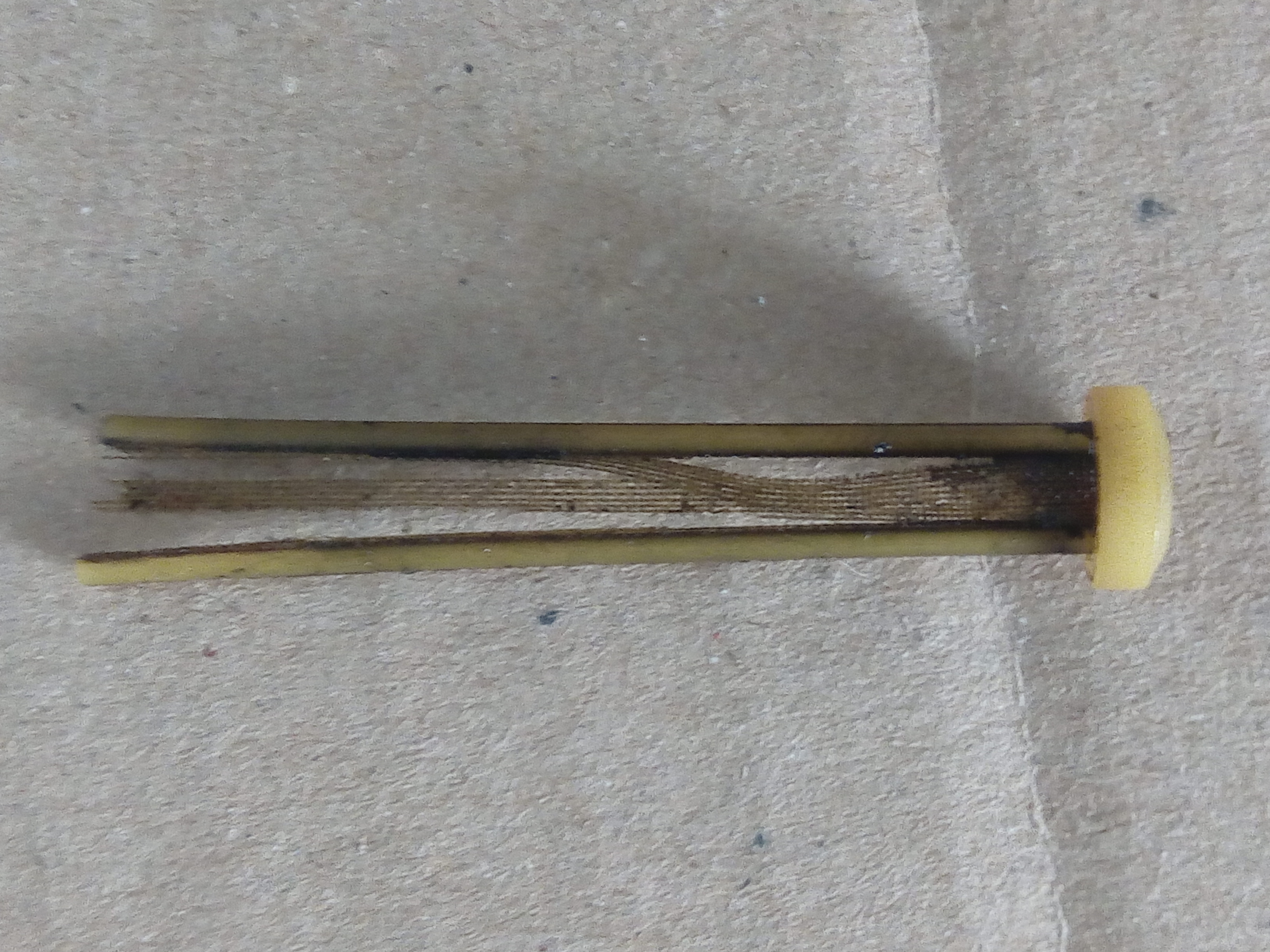

ferinko2 Odesláno 12. červen 2017 Odesláno 12. červen 2017 (upraveno) Ja prispejem troškou do mlyna.....po demontáži vyššie uvedeného sitka v holendri som zistil,že moje sitko je úplne rozpadnuté.....možno dobre,že som ho včas vyhodil... Upraveno 12. červen 2017 uživatelem ferinko2 Citovat
pavelblaha Odesláno 12. červenec 2018 Odesláno 12. červenec 2018 ferinko2, to byl stav sitka po 10 letech? Citovat

ferinko2 Odesláno 13. červenec 2018 Odesláno 13. červenec 2018 před 10 hodinami, pavelblaha napsal: ferinko2, to byl stav sitka po 10 letech? Cca 10 rovov....150 tis.km Citovat

pavelblaha Odesláno 13. červenec 2018 Odesláno 13. červenec 2018 (upraveno) Kolik má auto ventilů najdete podle VIN v http://public.servicebox.peugeot.com v "mechanické části -> hlava válců". Jestli máte tento šroub (PSA 037660) , "mechanické části" -> "přeplňování" -> "TURBO PŘIPOJ OLEJE". Přechod z DOHC na SOHC byl někdy 2011, podle https://en.wikipedia.org/wiki/Ford_DLD_engine#DLD-416 Můžete taky mrknout na schéma rozvodů, DOHC/SOHC je pěkně vidět v "mechanické částí -> rozvod". Buď to má jednu vačku (8V), nebo dvě (16V). Příklady aut: Např VF34H9HZH55323750 -> 16V DOHC, 1.6 Hdi -> šroubek tam je. Např. VF3LBBHZHGS086571 rv. 2016 -> 8V 1.6 HDi (silnější verze), SOHC -> šroubek tam je. Např. VF3LCBHZ3HS286485 rv. 2018 -> 8V 1.6 HDi (88kW) -> šroubek tam je. Např. VF3LHAHXHGS161932 r.v. 2018 -> 16V 2.0 BHDi 150k -> šroubek tam je, ale jiný, PSA 116446 (ten IMO sítko nemá, ale nenašel jsem nikde skutečnou fotku). Pokud mi to nikdo nevyvrátí konkrétním VINem, platí následující:a) Pokud máte 1.6 HDi nebo 1.6 BHDi, šroubek se sítkem tam máte (pokud ho už někdo nevyndal) b) Ten motor tu je už víc než dekádu, a PSA stále sítko neodstranila Tvdit, že je sítko zbytečné a hrozba pro motor, chce min. odvahu a sebevědomí. Pokud Ajap navrhoval turba, a tvrdí, že zbytečné je - chtělo by to více argumentů. Já prozatím považuju za nejlepší řešení jej po 5 letech vyměnit, společně s dodržováním předepsaného intervalu pro výměnu oleje. Upraveno 13. červenec 2018 uživatelem pavelblaha popest ohodnotil 1 Citovat
popest Odesláno 13. červenec 2018 Autor Odesláno 13. červenec 2018 (upraveno) :-) naprostý souhlas ozzy56: 11. prosince 2016 se dám fotku, jak tam je sítko, ale ozzy56 napíše, že 8V 1.6HDi sítko nemají. Občas si připadám jak z jiné planety.... raději mlčet, než mystifikovat lidi. Upraveno 13. červenec 2018 uživatelem popest Citovat
