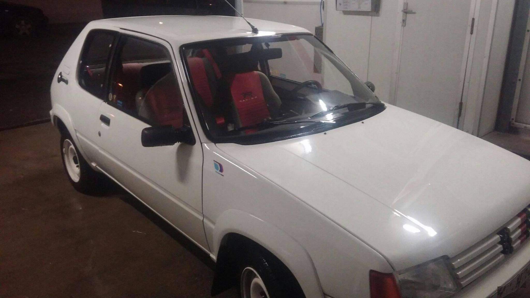

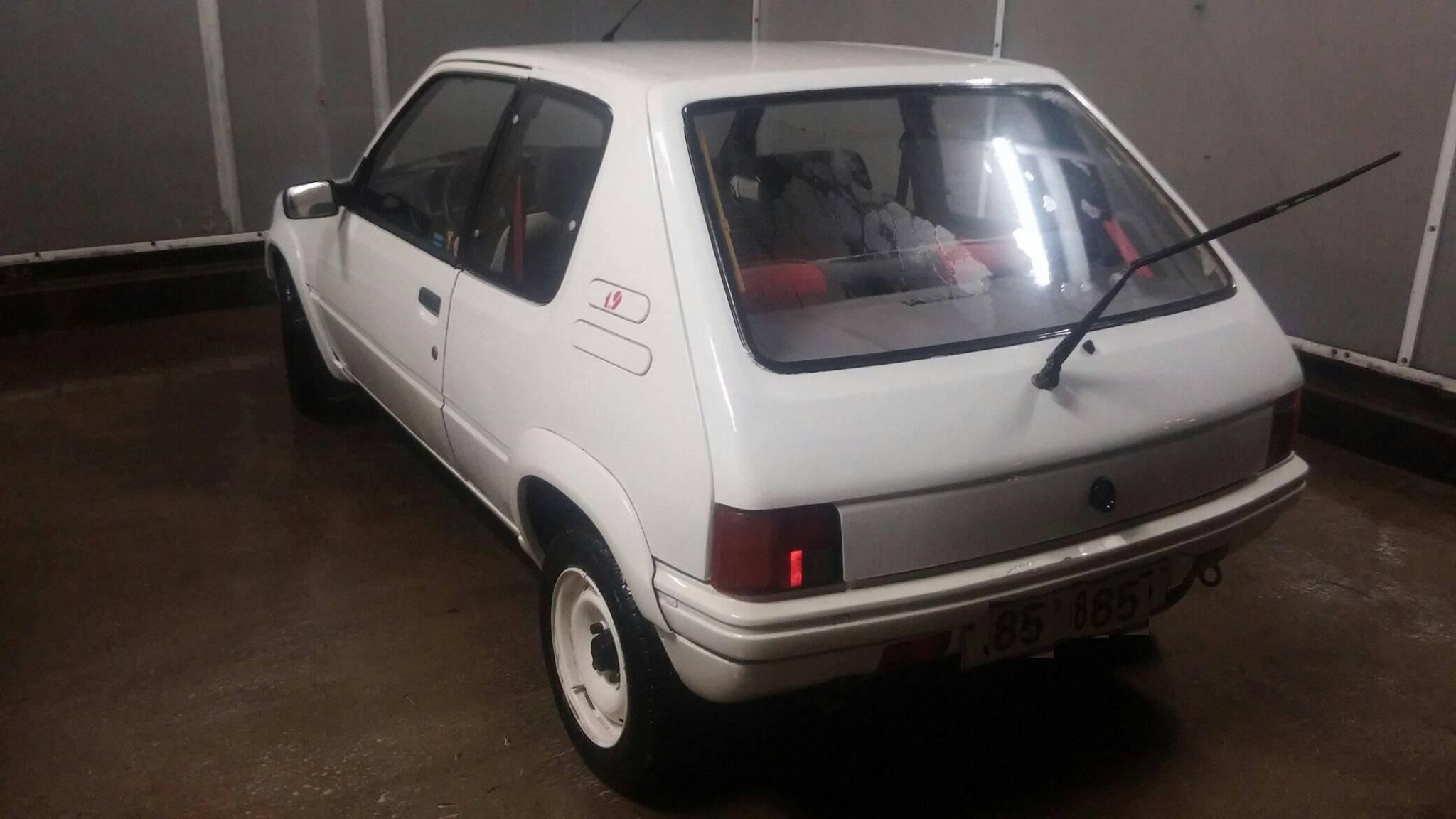

thorr001 Odesláno 3. listopad 2017 Autor Odesláno 3. listopad 2017 už dávno jsem slíbil sem hodit nějaké fotky. Auto stojí v garáži, občas se s ním svezu, na nějakou renovaci snad dojde příští rok Hugo Boss a trucker1245 ohodnotil 2 Citovat
thorr001 Odesláno 17. prosinec 2019 Autor Odesláno 17. prosinec 2019 čau, menší update - auto jsem včera po 14ti měsících opět nastartoval a zprovoznil, bylo potřeba dolít chladící kapalinu, ale motor chytl bez problémů, auto jede, veškerá elektrika šlape jak má Po krátkém výletě na myčku opět uklizeno a čeká na svůj čas (až dodělám barák) trucker1245, MilanF1 a Hugo Boss ohodnotil 3 Citovat

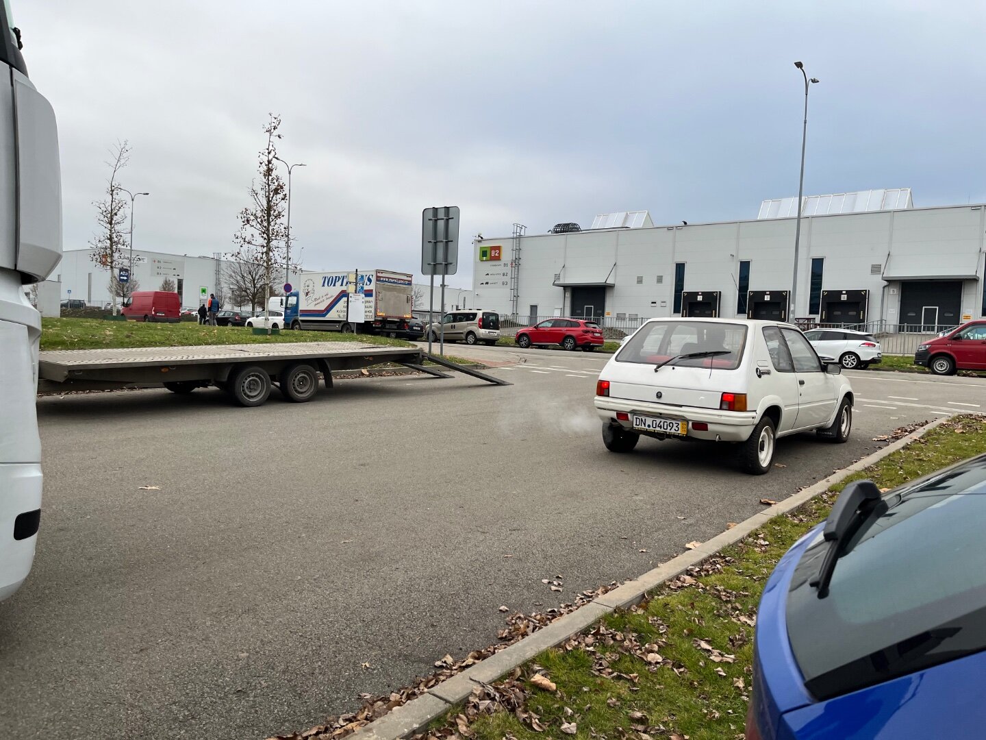

thorr001 Odesláno 17. prosinec 2024 Autor Odesláno 17. prosinec 2024 Čau, na auto konečně přišel čas, je u známýho na výměně provozních kapalin a co nevidět se pustím do ošetření spodku auta. radim.1008, MJSytic, ozzy56 a 2 další ohodnotil 5 Citovat

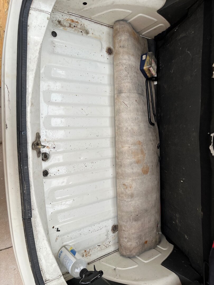

thorr001 Odesláno 21. prosinec 2024 Autor Odesláno 21. prosinec 2024 Posílám aktuální stav, myslím že to není tak špatný... Co se týče ošetření spodku - prvně odrezovac, pak zinková barva a vrch dát vosk? Chybí pár drobností v interiéru, nejdou výstražný světla, nezamyka kufr... OK406 a ozzy56 ohodnotil 2 Citovat

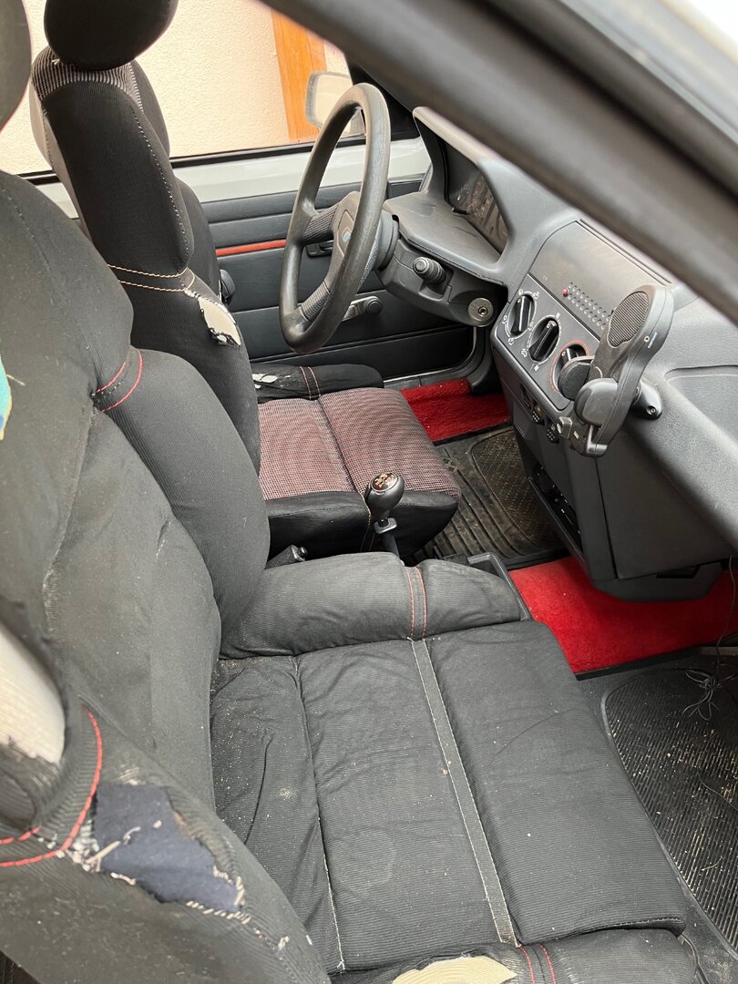

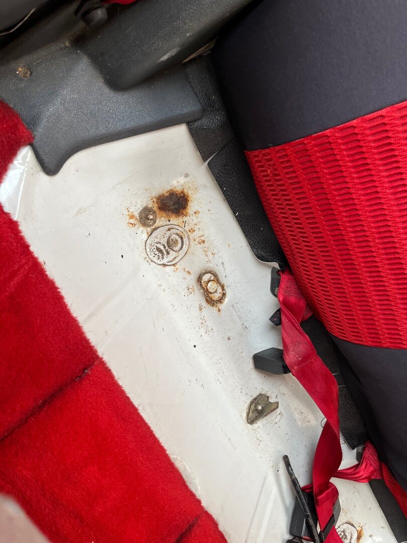

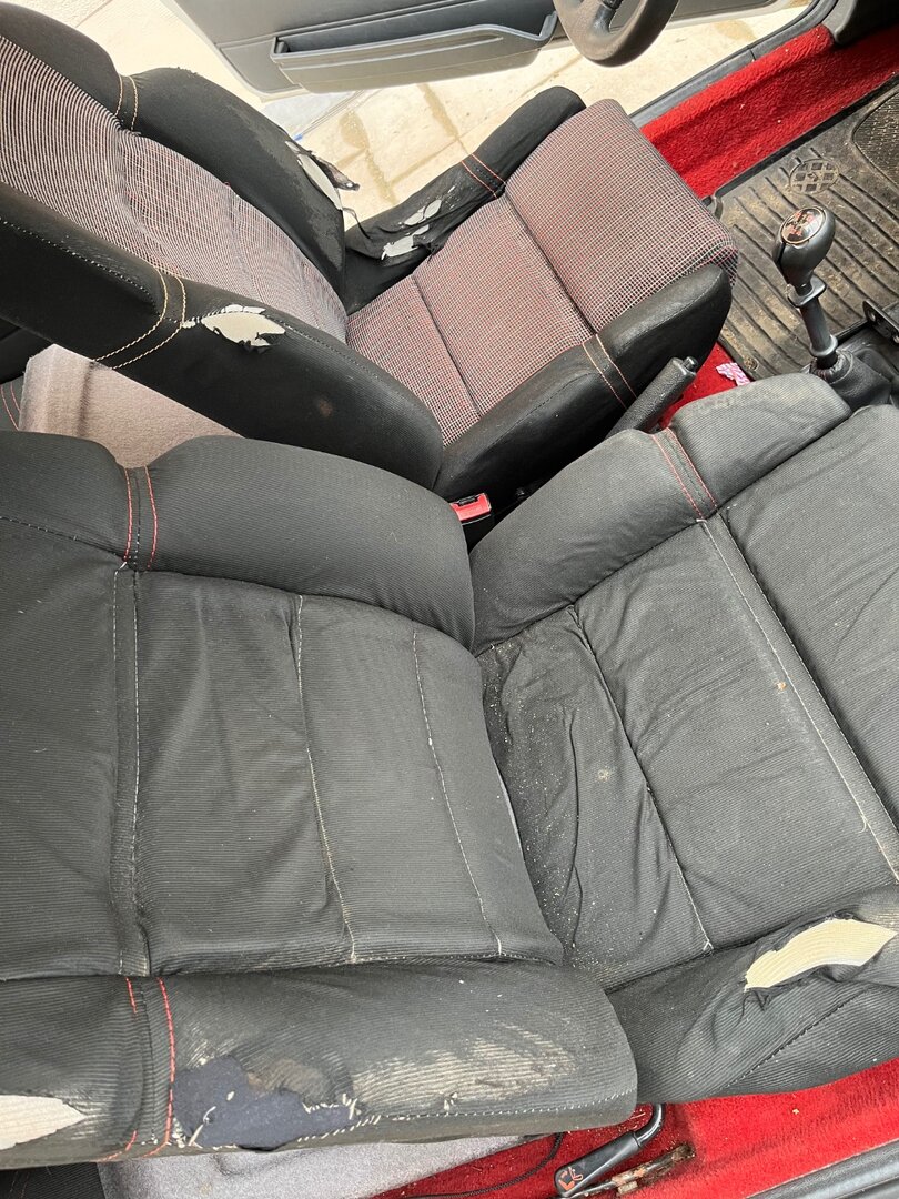

thorr001 Odesláno 24. prosinec 2024 Autor Odesláno 24. prosinec 2024 Sedačky jsou na komplet renovaci a na pár místech je rzi už docela dost, jinak alespoň podlahy ujdou Citovat

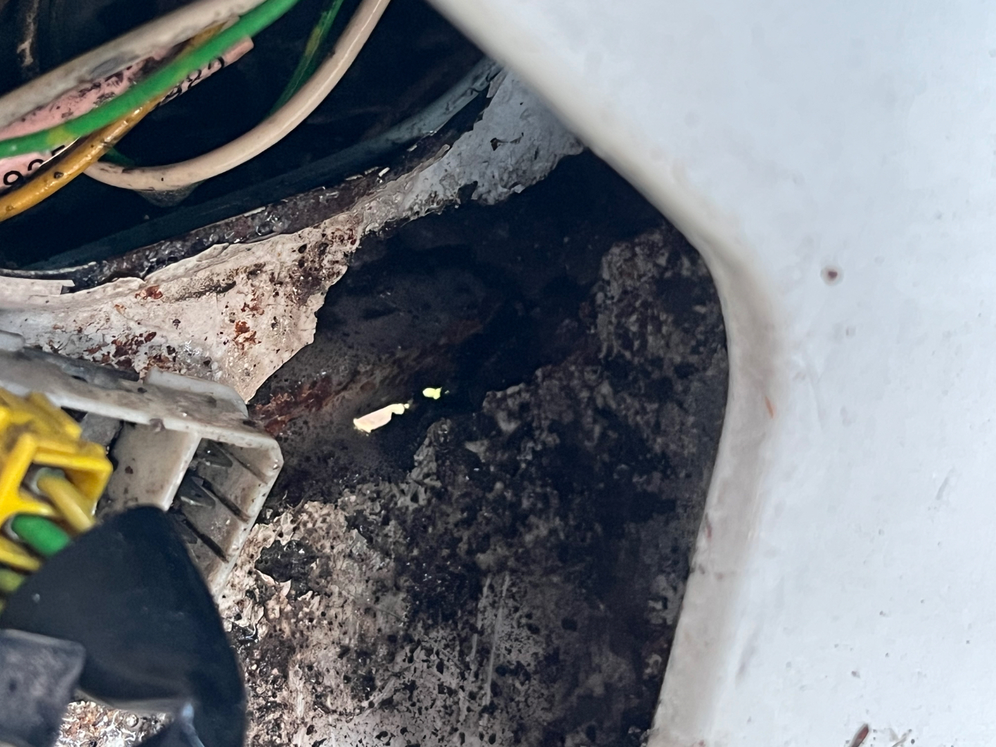

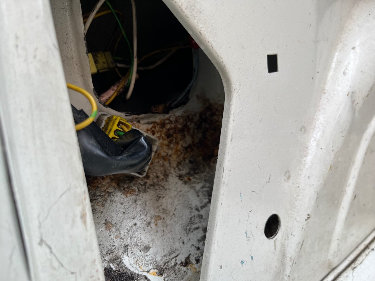

thorr001 Odesláno 19. březen 2025 Autor Odesláno 19. březen 2025 Tak bohužel zadní podbeh je KO... Citovat
