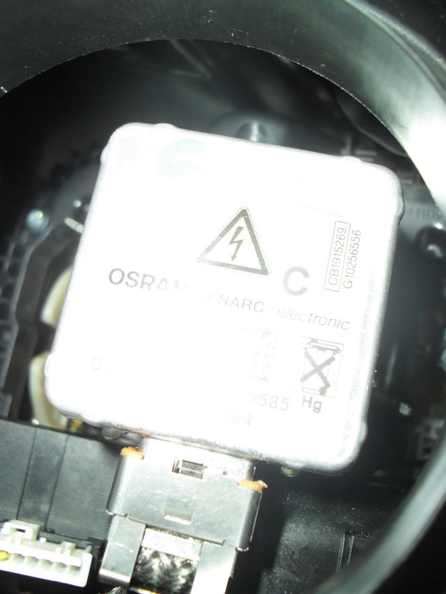

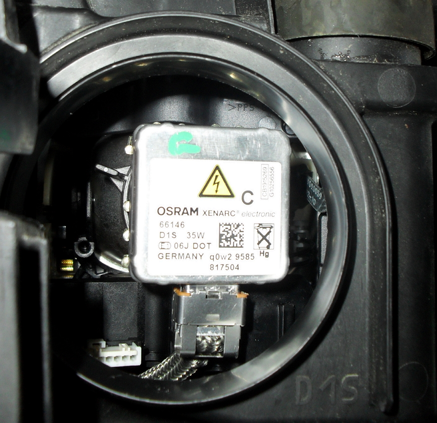

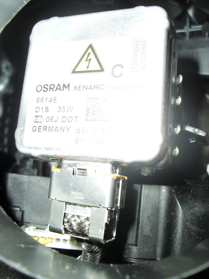

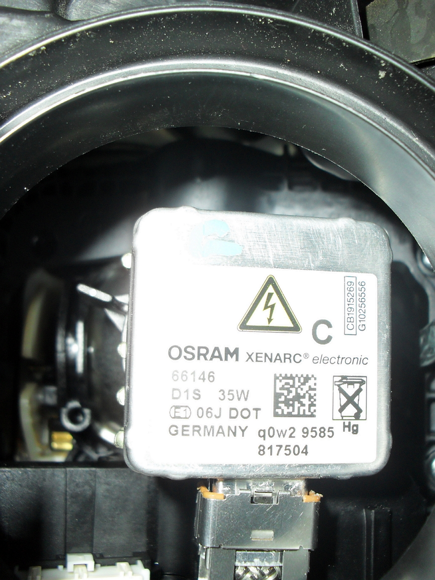

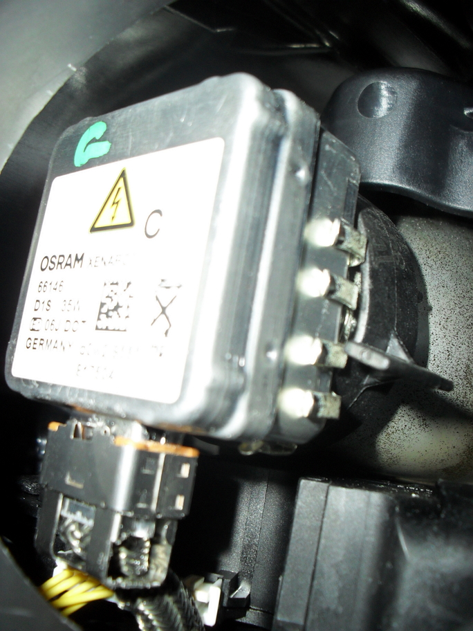

Vieš mi to prosím upresniť, kam otočiť?
Na vodičovej strane som použil šroubovák a zatlačil na konektor smerom dole a ten povolil, na obrázku červená šípka.
Ale neviem či je to to správne riešenie.
post-20720-0-52164400-1462278859_thumb.j
Na druhej strane sa mi to nepodarilo, lebo je tam aj menej miesta a ten pliešok konektoru sa mi zdá labilný.
A pár obrázkov čo som nafotil.
post-20720-0-80540800-1462278229_thumb.jpost-20720-0-75122000-1462278261_thumb.jpost-20720-0-19893200-1462278293_thumb.jpost-20720-0-11974500-1462278347_thumb.jpost-20720-0-09400000-1462278426_thumb.j
