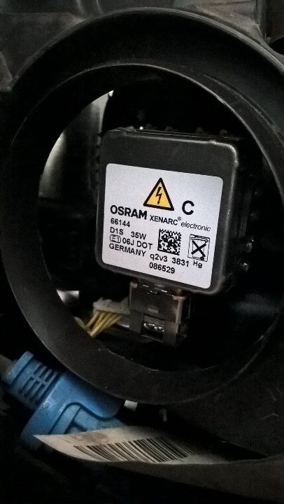

wojtěch Odesláno 3. květen 2016 Odesláno 3. květen 2016 na konektor plochý šroubovák a dát mezí výbojku a konektor a mírně otočit, ale opatrně..... Citovat
caligula Odesláno 3. květen 2016 Odesláno 3. květen 2016 Vieš mi to prosím upresniť, kam otočiť? Na vodičovej strane som použil šroubovák a zatlačil na konektor smerom dole a ten povolil, na obrázku červená šípka. Ale neviem či je to to správne riešenie. Na druhej strane sa mi to nepodarilo, lebo je tam aj menej miesta a ten pliešok konektoru sa mi zdá labilný. A pár obrázkov čo som nafotil. Citovat

MJSytic Odesláno 18. únor 2017 Odesláno 18. únor 2017 Můžete mi prosím pěkně někdo (kdo výbojky na 508 měnil) prozradit fígl, jak sundat ten ****** konektor s kabelem? Všude v návodech u D1S je, že se prostě jen vysune směrem dolů. Ale mě to drží, jak přivařený Nerad bych něco urval (jako vždycky). Citovat
MJSytic Odesláno 18. únor 2017 Odesláno 18. únor 2017 Tvl, už nevím, jak víc zabrat. Rvu celý světlo To fakt nemá žádnou pojistku a jen se to prostě sesune? Jsem zkoušel i ten šroubovák viz. výše a ani ťuk Citovat
