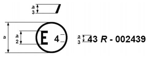

Sawoy Odesláno 23. březen 2017 Odesláno 23. březen 2017 (upraveno) MilanF1: proč se to z výroby toleruje a dodatečně ne netuším. Písmeno V v kódu skla znamená že je opatřeno VIN výřezem a používá se též na štítku dodatečného zatmavení (fólie) na zadním okně, kde uvádí, že fólie je opatřena výřezem pro třetí brzdové světlo. Poslední obrázek nejde vložit velký, kdo chce musí si stáhnout (jsou to komplet kódy předních skel - barvy, pokovení, solár, pruh atd. atd.). Upraveno 23. březen 2017 uživatelem Sawoy Citovat
MilanF1 Odesláno 23. březen 2017 Odesláno 23. březen 2017 VIN výřez, ale to mluvíš o čelním skle, já psal o zadních bočních a zadním. Já myslím na mém atestu mám taky napsáno "kategorie V". Z toho mi plyne, že znovu tónovat (rozuměj: dát další folii) nemohu. Citovat
Sawoy Odesláno 23. březen 2017 Odesláno 23. březen 2017 (upraveno) Tak jsem se dopátral - nejedná se o písmeno V, ale o římskou pětku (používají se římské číslice I až XI případně kombinované s písmeny za lomítkem, je toho moc, vše je v předpisu EHK-OSN č. 43). Význam je různý pro čelní sklo a pro skla ostatní; konkrétně ta "V" značí u čelního skla že jde o skloplast a u ostatních skel že mají propustnost menší než 30%. Neznamená to tedy že už nelze víc zatmavit, Základní značení skla vypadá takhle: Upraveno 23. březen 2017 uživatelem Sawoy opravena procenta Citovat
Sawoy Odesláno 23. březen 2017 Odesláno 23. březen 2017 (upraveno) Ta šikmá čára znamená tvrzené přední sklo, čtyřka u Éčka v kroužku číslo země výroby, 43 číslo schvalovacího předpisu a za pomlčkou je číslo konkrétního schválení. Dál je pár různých značení - šikmá čára lomeno P je tvrzený čelní sklo potažený plastem, dvě čáry normálně vrstvený, s Péčkem za lomítkem totéž potažený plastem, šikmá čára a V je přední ze skloplastu (míněno ve hmotě) a samotná V bez čáry ostatní (tj,. ne čelní) sklo s propustností pod 30%. Tak asi tak. Upraveno 23. březen 2017 uživatelem Sawoy opravena procenta Citovat
