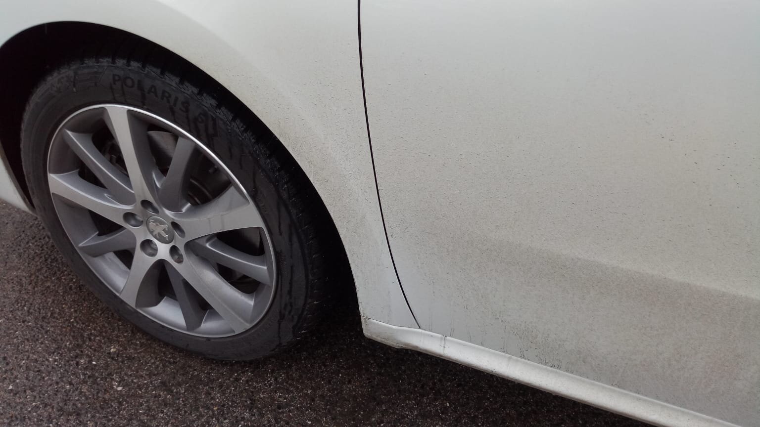

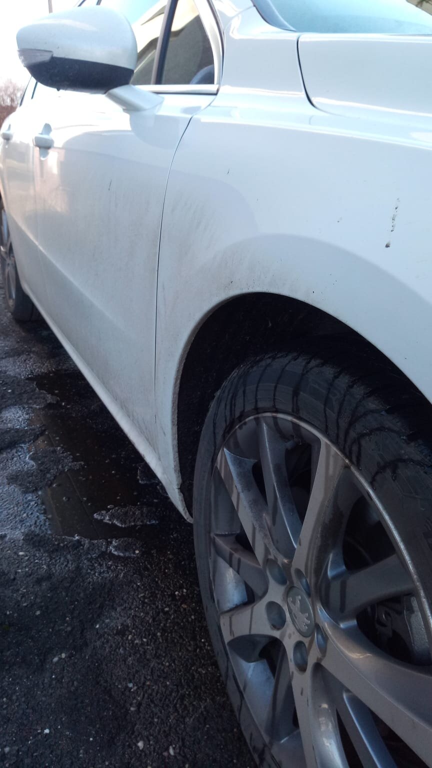

BubakGS Odesláno 12. leden 2022 Odesláno 12. leden 2022 @skorpion ..to zalezi ... ..to je normalni bila barva nebo barva + bezbarvej lak navrch? .. opravit, zaretusovat a rozlestit by to pochopitelne slo ... .. v dnesnim pocasi ale jedine ve vytapene garazi a bylo by to s.r.a.n.i. na celej den ... ..ale slo by to kompletne "zmizet" Citovat
MJSytic Odesláno 12. leden 2022 Autor Odesláno 12. leden 2022 V mém případě je to na celolak Ale to zatím nemá cenu Jsou blázni, co to různě retušují a rozlešťují a pod. Práce s tím je neskutečná. To má možná smysl u voňavky a v případě, že to je jedno poškození. Já to vyřešil, jako vždycky. Nabrousit párátko, nakapat jím do díry základovku, "vypálit fénem", nabrousit párátko, nakapat jím bílou perleť, vypálit fénem, a pak případně nabrousit párátko a nakapat bezbarvý lak Za 20 min. není co dělat. BubakGS ohodnotil 1 Citovat

skorpion Odesláno 13. leden 2022 Odesláno 13. leden 2022 @MJSytic nooo tak přesně takový postup mi stačí právě si myslím že nemá cenu ty "tečky" opravovat rozstřikem nebo dokonce celolakem za tisíce, ale je rozumný to "zneviditelnit" opravou za stokoruny. Protože najedu na dálnici a za chvíli tam mám díru novou. MJSytic ohodnotil 1 Citovat

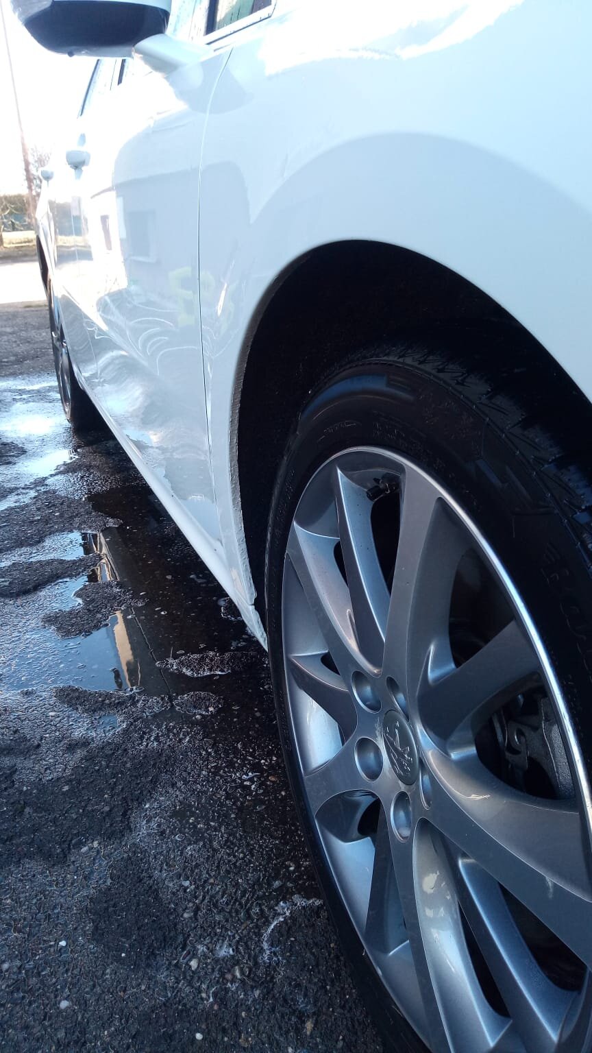

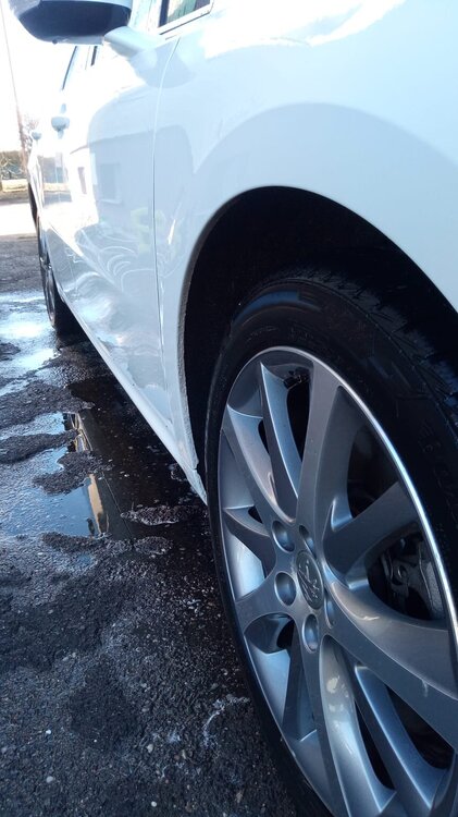

MJSytic Odesláno 12. únor 2022 Autor Odesláno 12. únor 2022 Dnes proběhl "rychlooplach" vapkostrojem. Může zase začít sněžit a pršet Jirkap, radim.1008, OK406 a 1 další ohodnotil 4 Citovat

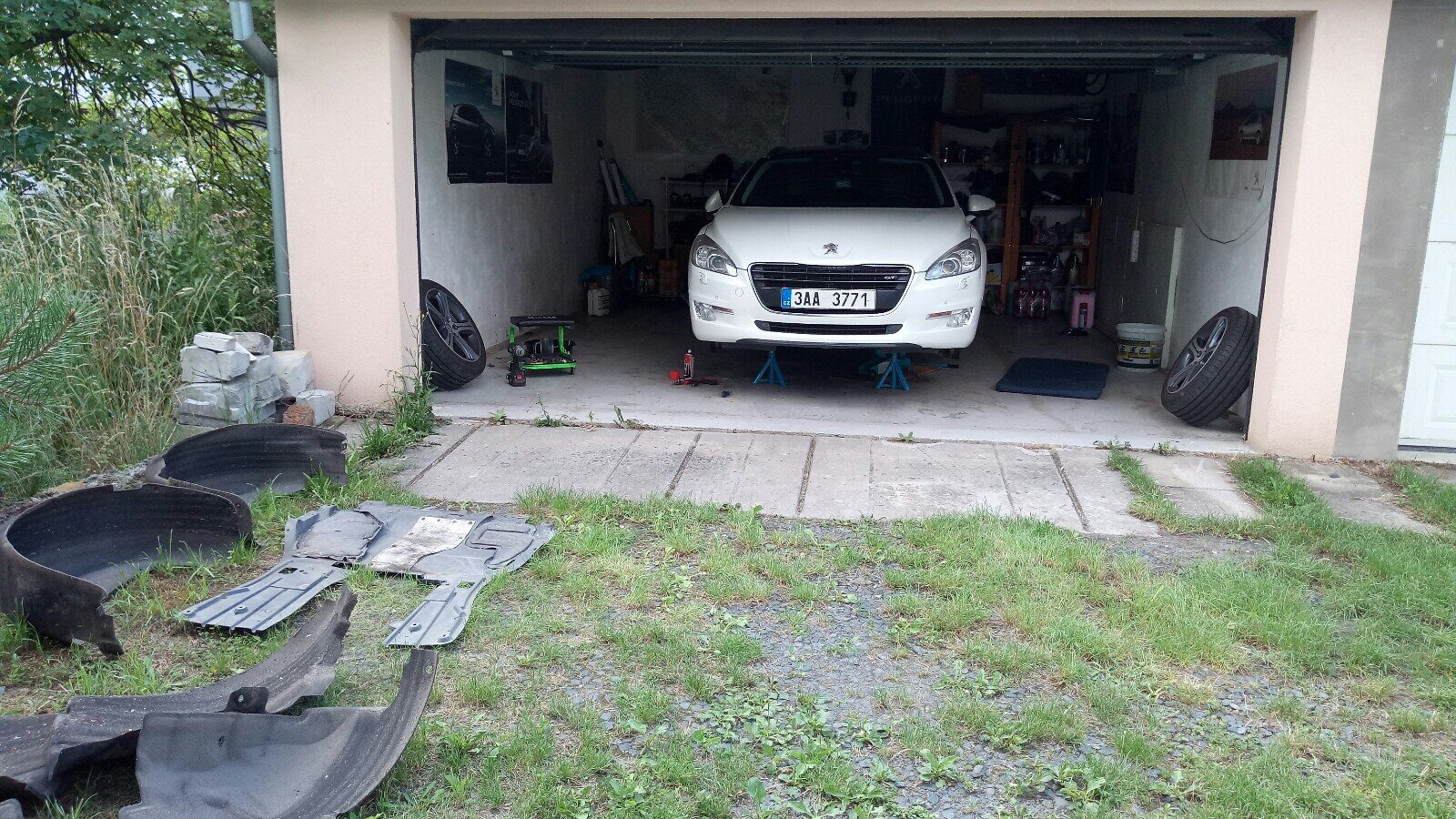

MJSytic Odesláno 5. červenec 2022 Autor Odesláno 5. červenec 2022 Blíží se 10. narozeniny, tak jsem po více jak měsíci zase projel 508. Pozitivní je, že zimní levná nafta ještě hoří (Vif budiž pochváleno) Negativní, že to už zase stojí. Tentokrát na kozách Milan+ a radim.1008 ohodnotil 2 Citovat
radim.1008 Odesláno 5. červenec 2022 Odesláno 5. červenec 2022 Dokud to stojí, je to dobrý. Nevidím nikde v garáži staré logo. Teda jestli není v obýváku. Citovat
Milan+ Odesláno 5. červenec 2022 Odesláno 5. červenec 2022 Ty více servisuješ,než jezdíš. MJSytic ohodnotil 1 Citovat
MJSytic Odesláno 5. červenec 2022 Autor Odesláno 5. červenec 2022 Elektrikář @jarokaresi jezdí po Evropě, tak je logo pořád ještě nesvítící ve sklepě Citovat

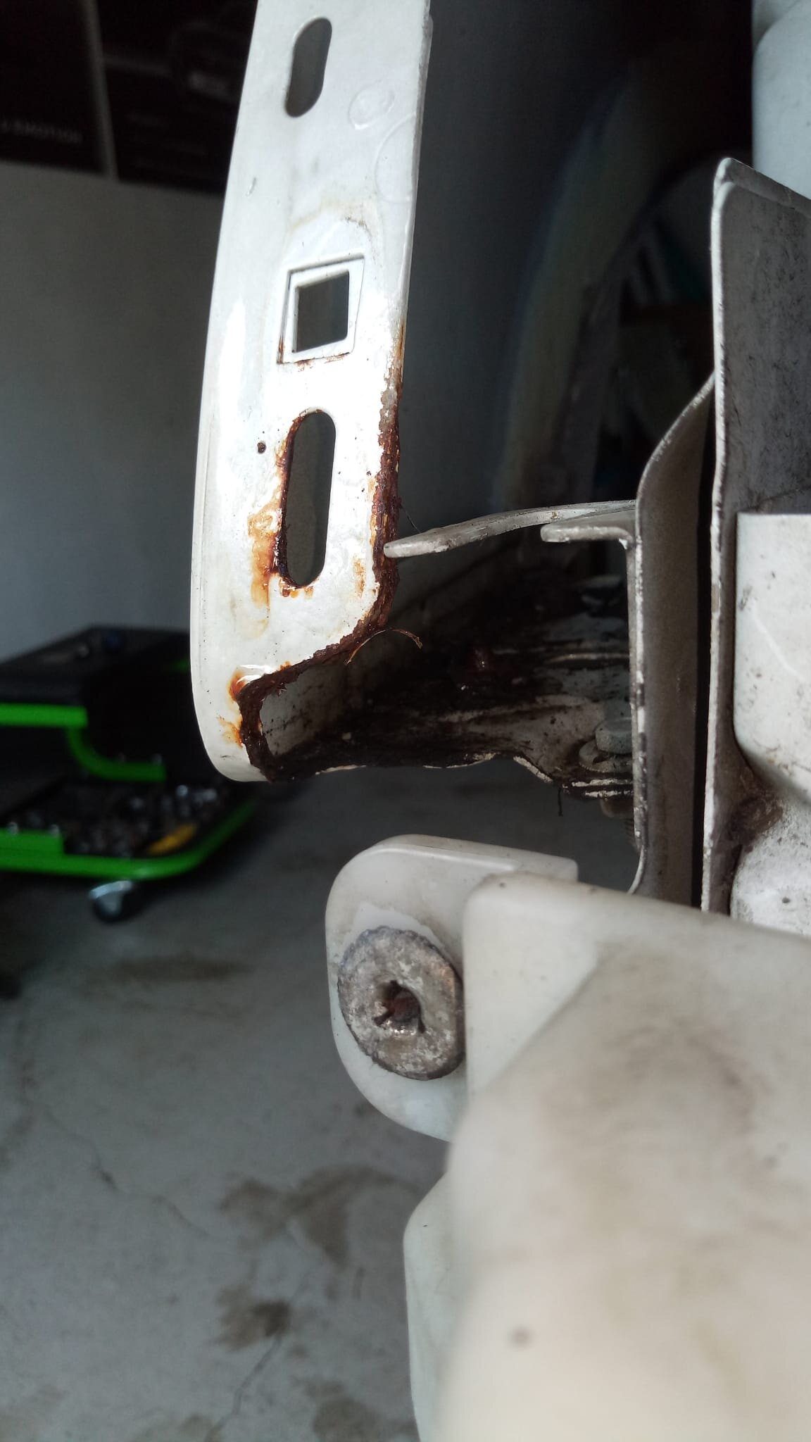

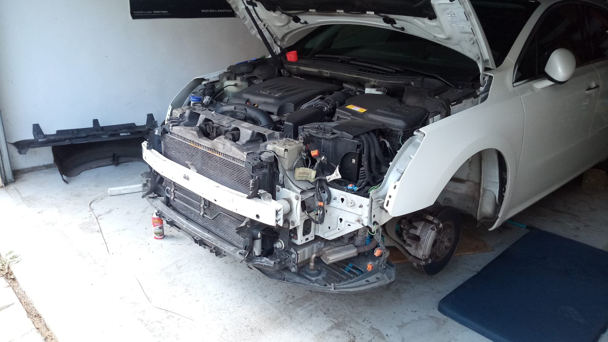

MJSytic Odesláno 6. červenec 2022 Autor Odesláno 6. červenec 2022 Rozebrat a uskladnit OK406, Rikic339, kemo a 1 další ohodnotil 4 Citovat
Milan+ Odesláno 6. červenec 2022 Odesláno 6. červenec 2022 No tvl,co zase tomu děláš,nebo preventivní? Citovat

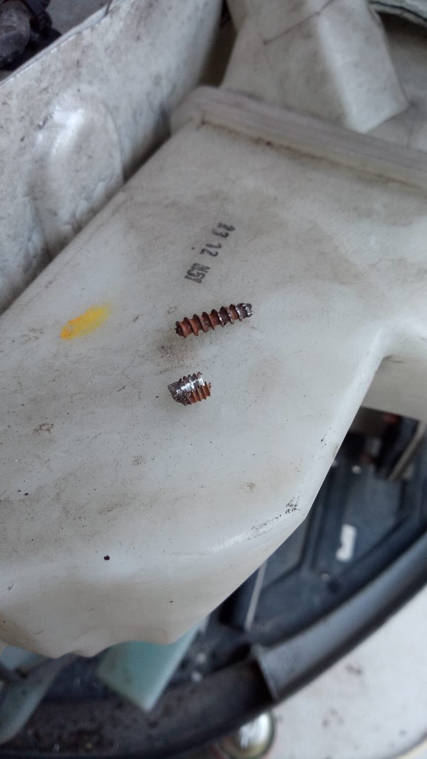

MJSytic Odesláno 6. červenec 2022 Autor Odesláno 6. červenec 2022 Letní boj s korozí a uhnilými šrouby Citovat
radim.1008 Odesláno 6. červenec 2022 Odesláno 6. červenec 2022 To jsou spíš zarezlý šrouby a velká povolovací síla. Tipoval jsem, že půjde nárazník do laku. Citovat
