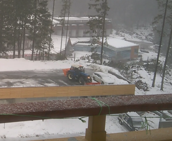

MJSytic Odesláno 4. únor 2020 Autor Odesláno 4. únor 2020 A přitom ve 13.hod byl ještě všude kolem asfalt Citovat
radim.1008 Odesláno 5. únor 2020 Odesláno 5. únor 2020 Nezmrzne GeTyna? Na tohle není zvyklá. Citovat
MJSytic Odesláno 5. únor 2020 Autor Odesláno 5. únor 2020 Si piš Alespoň si bude garáže víc vážit radim.1008 ohodnotil 1 Citovat
Ferry Odesláno 6. únor 2020 Odesláno 6. únor 2020 tak hlavne aby to ten traktor s radlici v tom snehu neprehlidnul a neshrnul to z toho srazu dolu Citovat
MJSytic Odesláno 6. únor 2020 Autor Odesláno 6. únor 2020 Jj, kecal bych, kdybych tvrdil, že jsem se trochu nebál Hlavně večer, když tam byli po 3., bylo znát, že už je to moc nebaví a moc se s tím nemazlili. Ale mají to v ruce, takže dobrý Citovat

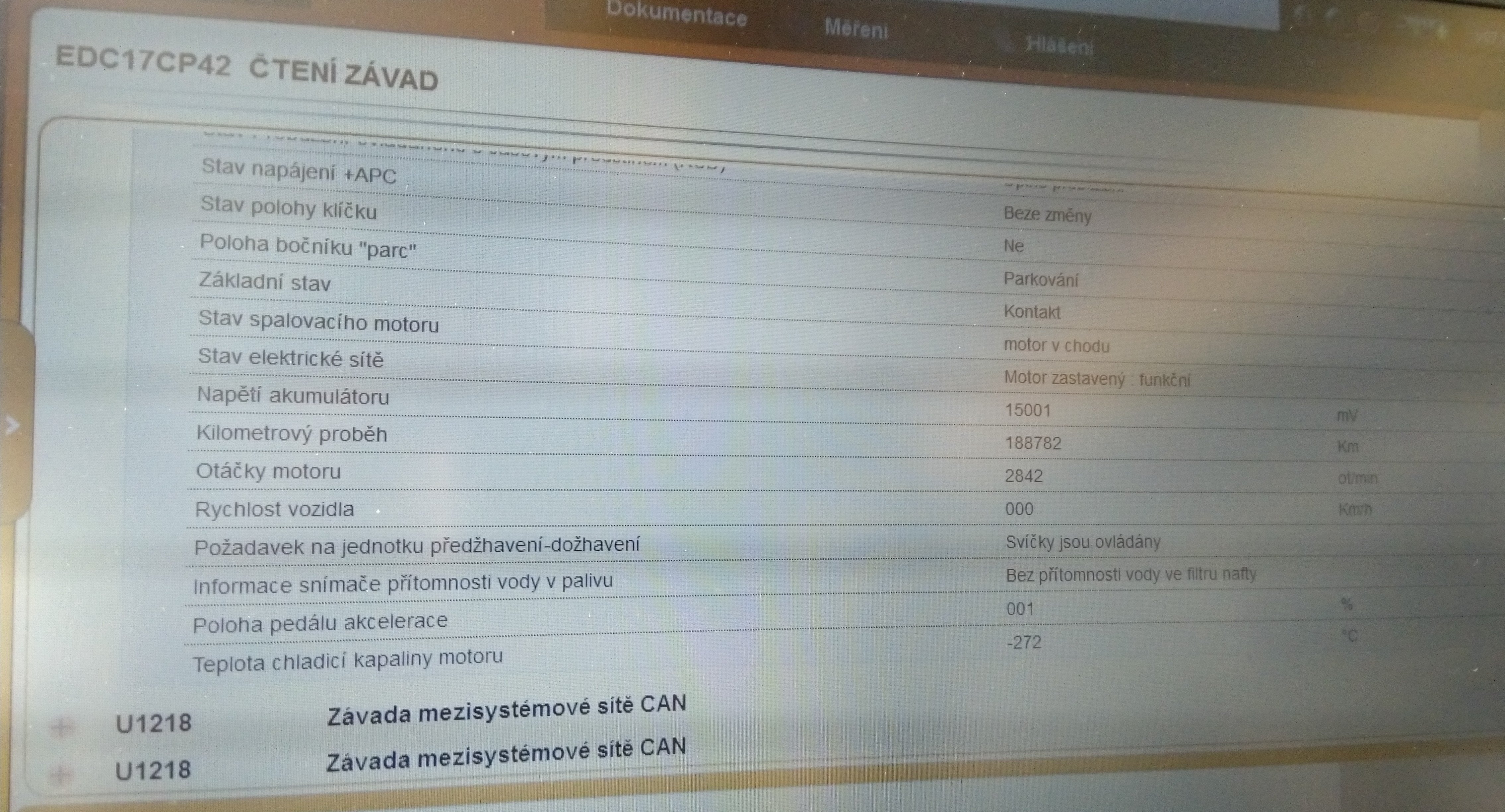

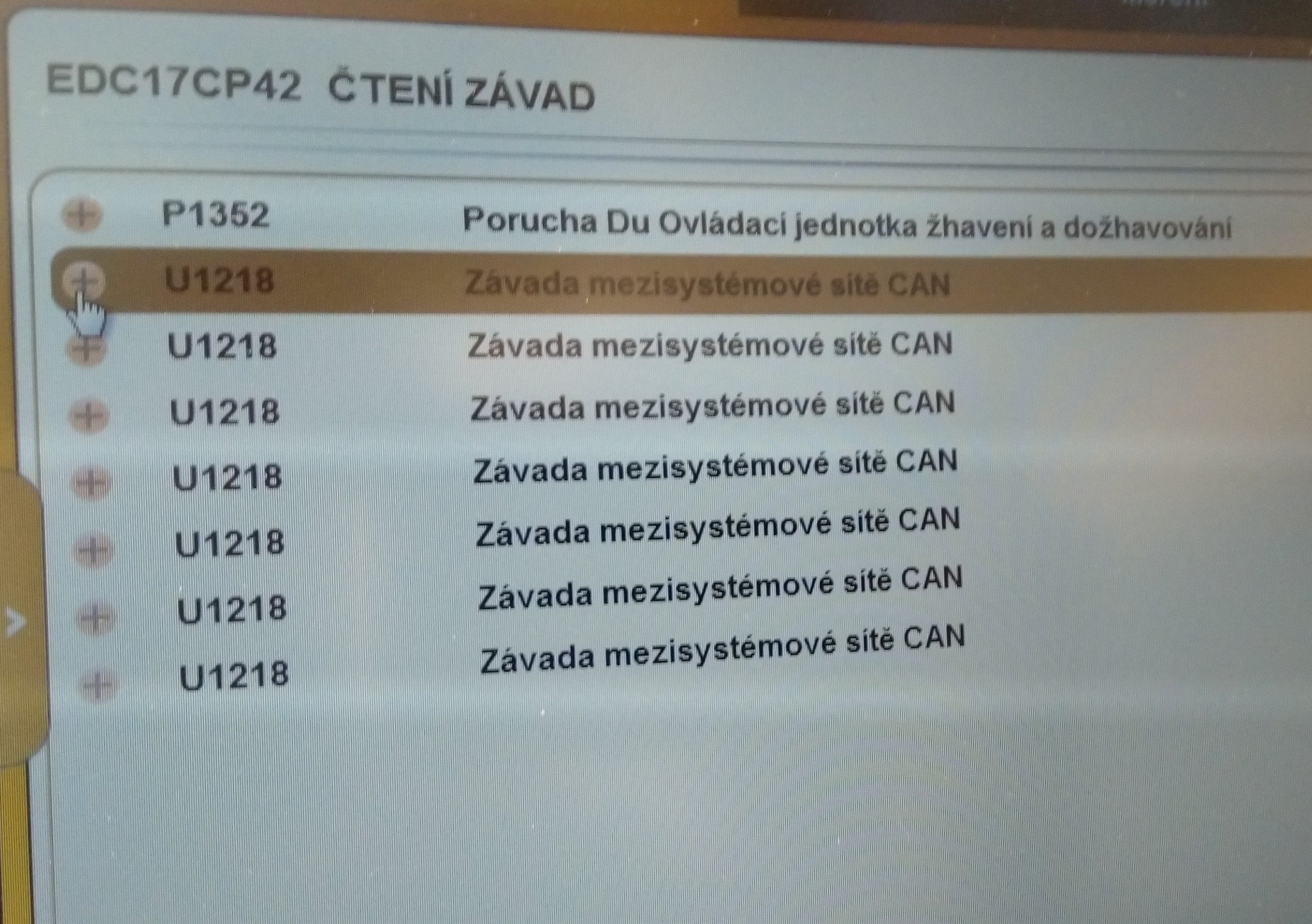

MJSytic Odesláno 9. únor 2020 Autor Odesláno 9. únor 2020 Takže 508 se povedlo úspěšně rozmrazit a následně nás spolehlivě zase odvezla domů. Ale nadávala u toho teda jako špaček Byl to pro ní opravdu šok, když naměřila -272°C To, že jsme zase po cestě koupili několik zásahů šutrem, už ani psát nebudu velkybanan ohodnotil 1 Citovat
jarokare Odesláno 9. únor 2020 Odesláno 9. únor 2020 Tvl , to je skoro "absolutní nula" , se nediv , mě by se při týhle teplotě taky nechtělo makat ... Citovat

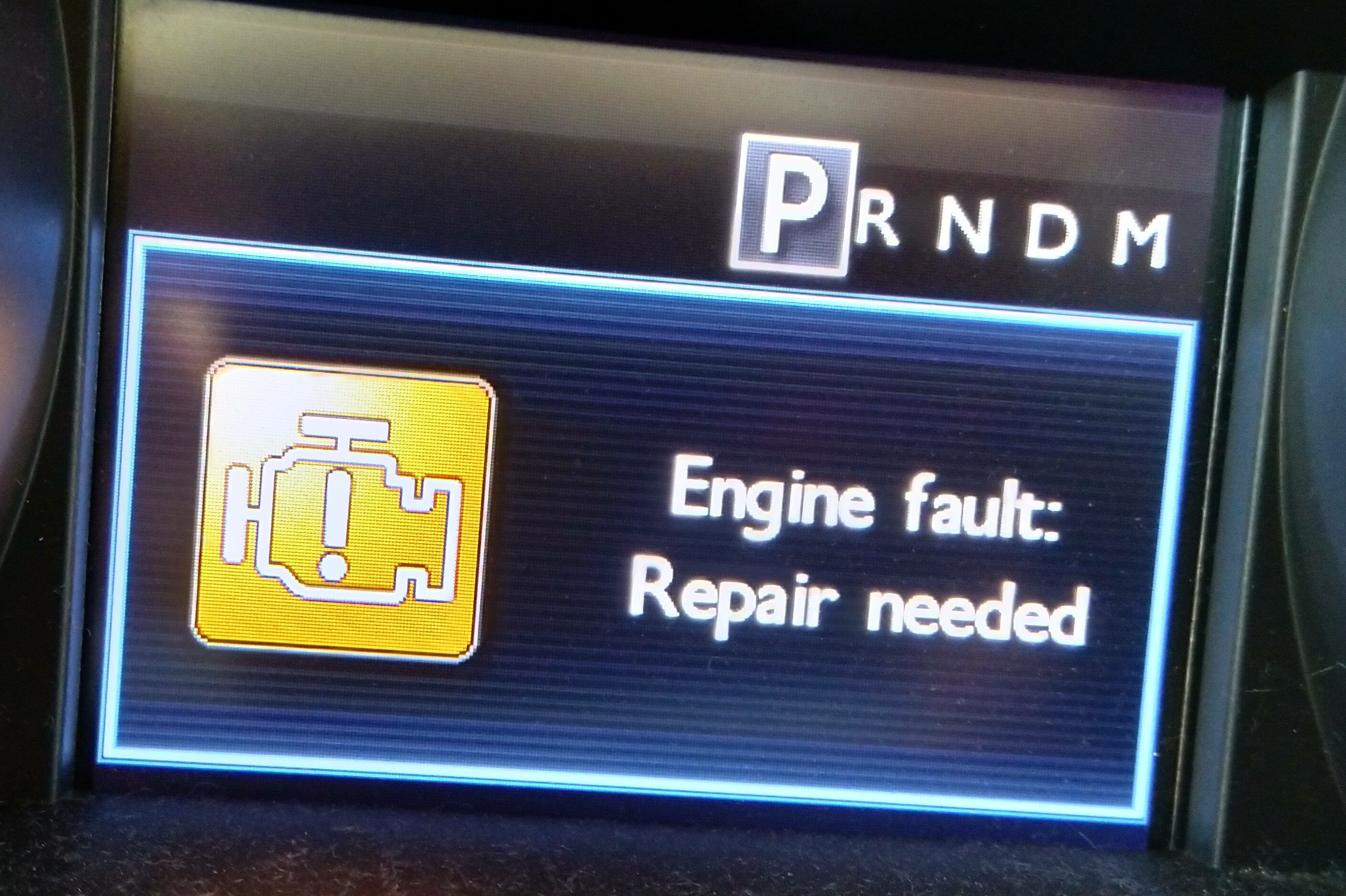

MJSytic Odesláno 9. únor 2020 Autor Odesláno 9. únor 2020 Zajímavé je, že to chytlo jako nic Naskákaly tam ještě nějaké chyby, ale vše přechodné. Předpokládám, že to bylo způsobeno tím, že baterka byla po Webastu ve stavu 11,6V a já potom nastartoval (i to měření otáček je nesmysl. 2842, když to stálo na volnoběh? ) Teď jsem to vše smazal a i po testovací jízdě je klid Příští hory jedeme s 308, ta není tak rozmazlená Citovat
MJSytic Odesláno 12. únor 2020 Autor Odesláno 12. únor 2020 Já nevím. Většinou s tím problém není Max. to hodí hlášku, že bylo vytápění přerušeno z důvodu nízkého napětí baterie. Což byl i tenhle případ. Ale motor i interiér to vyhřát zvládlo 4dny to stálo v mrazu a přes noc bylo kolem -15°C. Asi se od toho nedalo čekat, že to projde bez vztekání Citovat
Schreek Odesláno 13. únor 2020 Odesláno 13. únor 2020 Sem měl za to, že webasto funguje trochu sofistikovaněji a ne, že jedno ohřání auta skoro vyšťaví baterku, tak mi to přišlo divný... Je ta baterka určitě ok? Citovat
ChouLu Odesláno 14. únor 2020 Odesláno 14. únor 2020 Ty komunikační závady se začnou objevovat ve chvíli, kdy jde baterka kakat... Takže za mě je určitě v pr Citovat
Ferry Odesláno 15. únor 2020 Odesláno 15. únor 2020 Webasto ma nastavenou hranici pro vypnuti nejakych 11,6V myslim, ale kdyz uz to ma baterka za par, tak z tehle hodnoty uz se nevzpamatuje a je konec, skutecne to pak dopadne jednim zatopenim a naslednym nenastartovanim. Bude to chtit asi novou a pravidelne ji pak hlidat pri delsim stani a pripadne dobijet ze zdi, kdyz klesne pod 12,6V. V pripade @MJSytic bych uvazoval o pronajmu baterky, na ten jeden tyden v zime a jeden tyden v lete na dovcu to je v pohode, jinak v garazi muze 508 stat bez aku Péťa, Schreek a pavelu96 ohodnotil 3 Citovat
Schreek Odesláno 15. únor 2020 Odesláno 15. únor 2020 Já právě nedávno řešil něco podobného... Auto startovalo bez problému, i v -10 chytlo na brnk, neměl jsem žádné podezření, ale hrozně rychle padalo do economy mode, člověk párkrát otevřel kufr a měl smůlu. Baterka Exide cca 4 roky stará i na zátěžáku měla slušné hodnoty, ale neměla volty, resp. velmi rychle spadla klidně i pod 12V. Asi načatý nějaký článek nebo tak něco.Po výměně za novou jsem ještě economy mod neviděl Ale co koukám, tak MJ tu má asi před rokem výměnu za novou.... Citovat
radim.1008 Odesláno 15. únor 2020 Odesláno 15. únor 2020 Mě exla baterka po třech letech. Takže bych se ani nedivil, kdyby byla po smrti. A nemělo by to mít baterku pro inteligentní dobíjení? Citovat
MJSytic Odesláno 15. únor 2020 Autor Odesláno 15. únor 2020 Baterka je stará necelé 2 roky (duben18) a je "obyčejná". Celou dobu dostávala záhul od "inteligentního" dobíjení, takže určitě v top stavu nebude Každopádně zatím v pohodě startuje a zima končí, takže žádnej stres. Ekoteroristické dobíjení jsem zrušil, tak věřím, že příští zimu ještě dá. Jak píše Ferry, v nejhorším si nějakou na ten jeden týden půjčím Citovat
ChouLu Odesláno 15. únor 2020 Odesláno 15. únor 2020 No není neobvyklé, že nová origo odejde i za 6 měsíců v 508.. takže ta tvoje už je určo po smrti Citovat
MJSytic Odesláno 15. únor 2020 Autor Odesláno 15. únor 2020 Dokud nastartuje, tak žije ozzy56 ohodnotil 1 Citovat

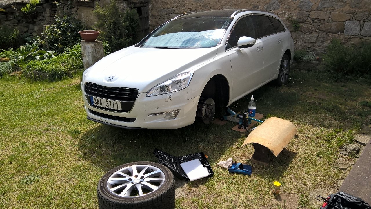

MJSytic Odesláno 9. květen 2020 Autor Odesláno 9. květen 2020 Když už jsem zase po měsíci vyjel z garáže, je potřeba se v tom pošťourat Zaslepení otvorů u podběhů, aneb idylka na chaloupce regius, jarokare, radim.1008 a 2 další ohodnotil 5 Citovat
