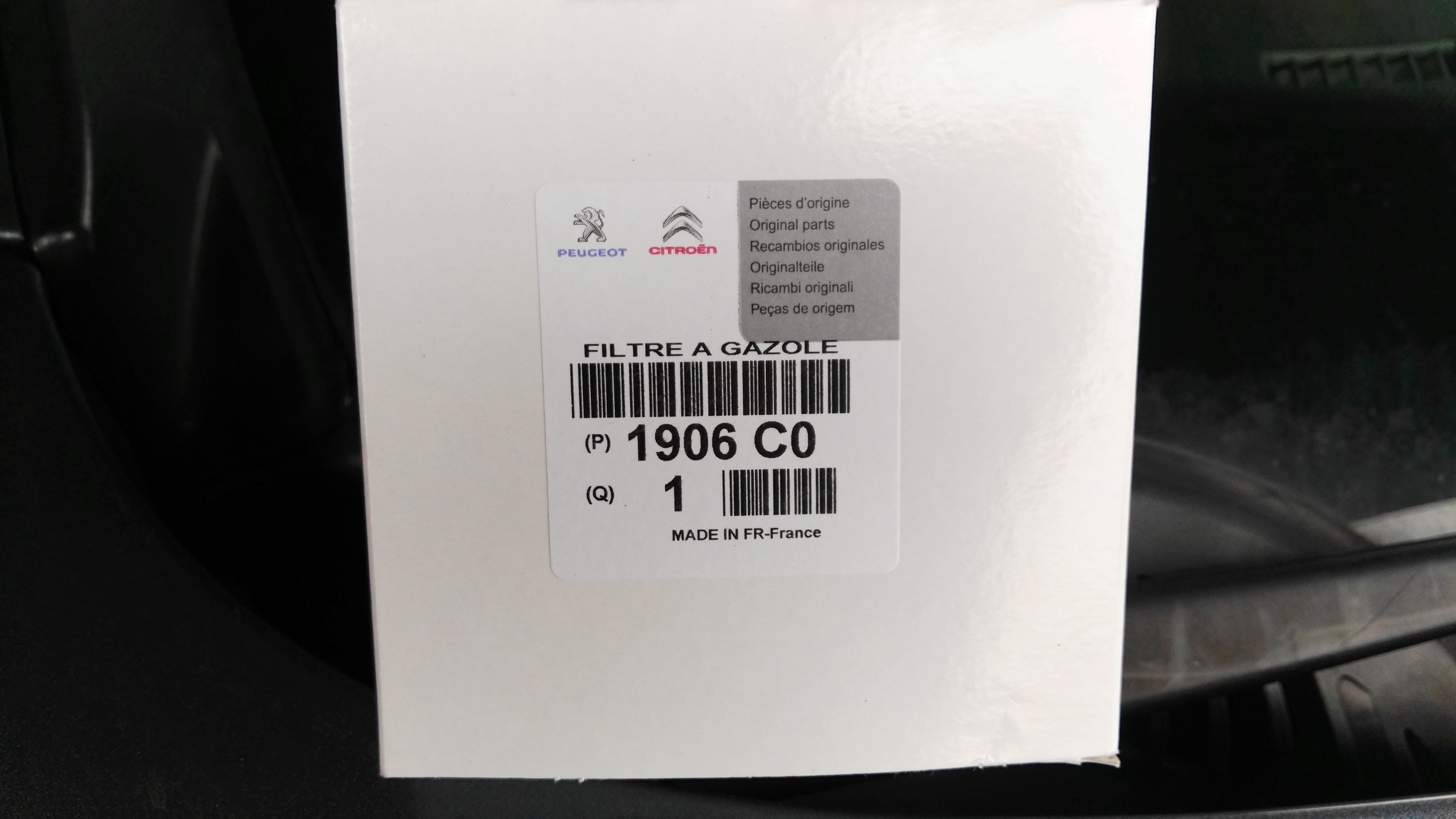

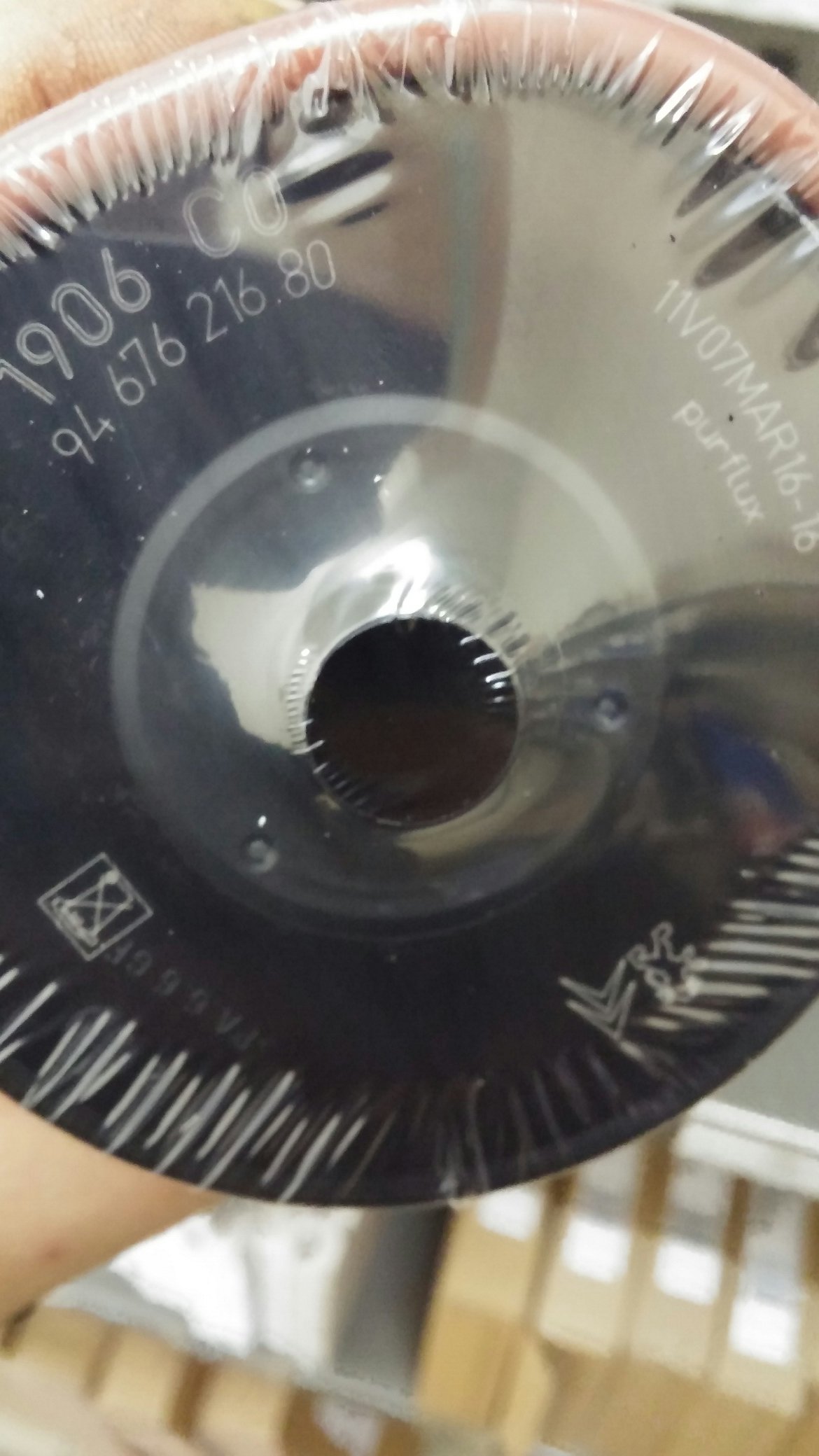

Gormen Odesláno 7. únor 2017 Odesláno 7. únor 2017 Jinak co se týče toho "origo" filtru... Nedávno mi to nedalo...a teď jsem vyhazoval krabičku a prolezl jsem ji ze všech stran a o "Značce Purflux" ani slovo... Ani na filtru nic nebylo.. Nějaké čísla a šipka a to bylo vše... (to není narážka, pouze můj myšlenkový posun) . A včera jsem koukal do fa. a tam je pouze napsáno filtr bla bla bla a cena... Máte někdo reálné foto toho vašeho origo filtru, či krabičky... ? Citovat
mikysedliste Odesláno 7. únor 2017 Odesláno 7. únor 2017 Já na krabičce taky mám jen čísla ale vím jistě že na filtru bylo napsáno Purflux a po výměně taky musím potvrdit lepší starty ted jde motor na škrtnutí. Ale že by to bylo tím těsněním? nezdálo se mi že by bylo jiný oproti tomu co sem tam měl. Citovat
