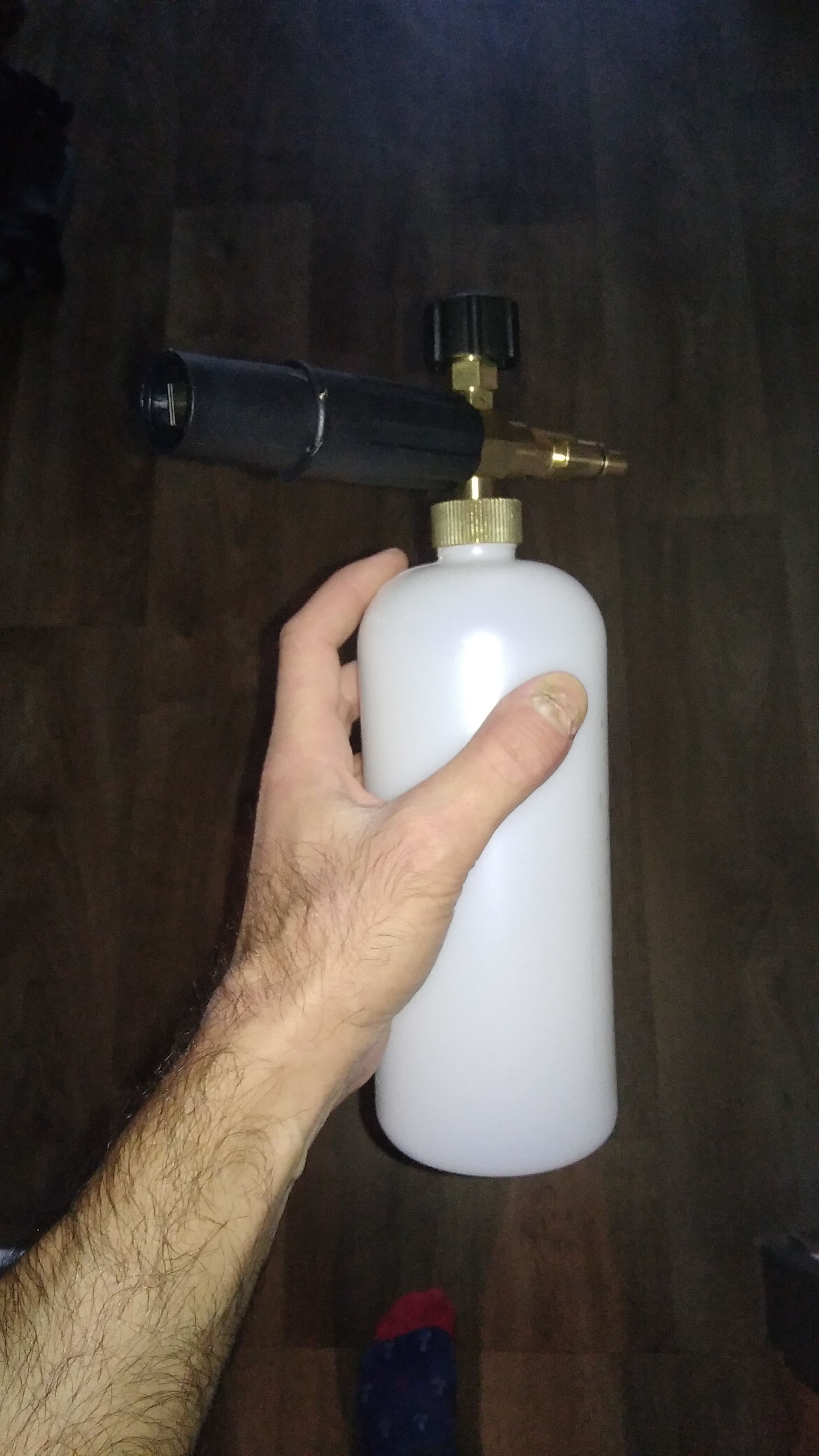

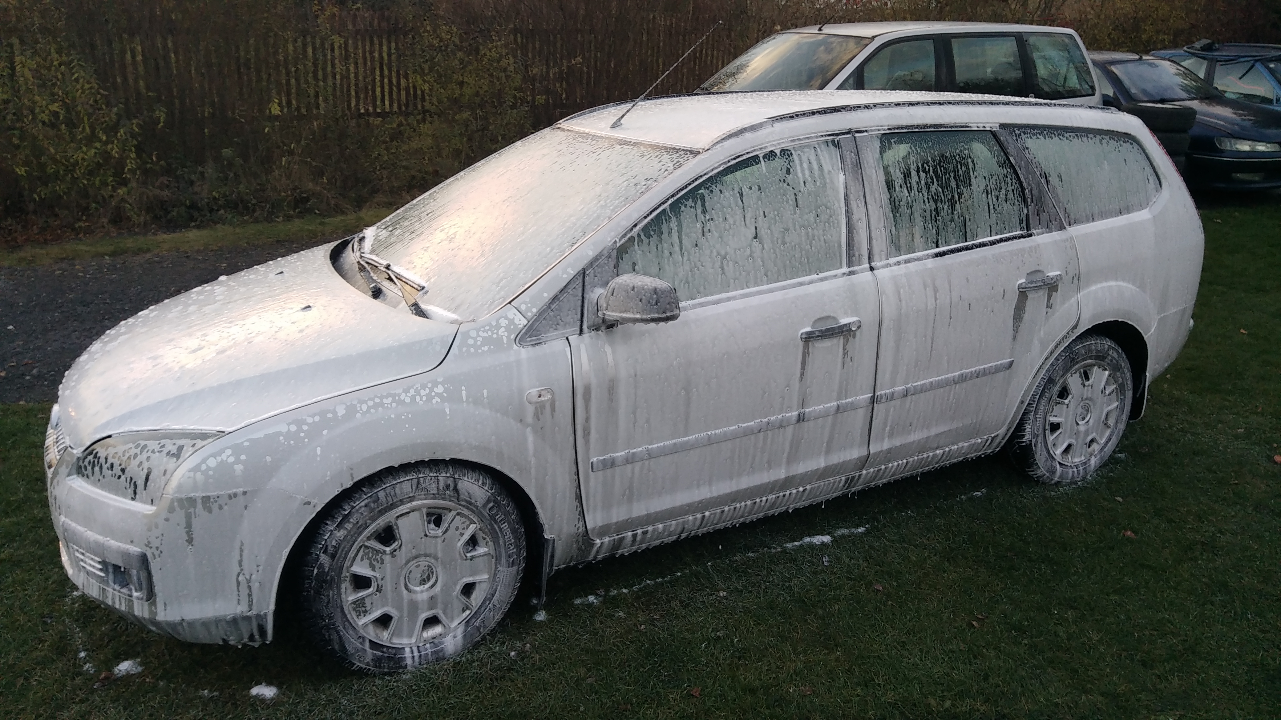

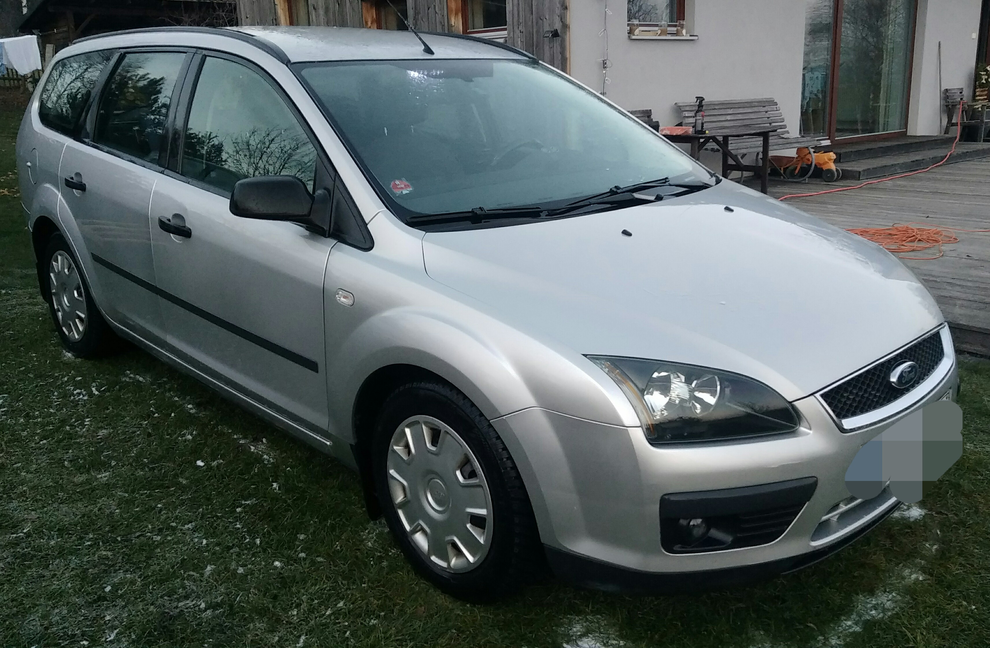

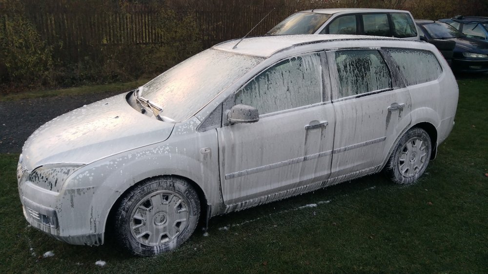

Ferry Odesláno 1. prosinec 2020 Odesláno 1. prosinec 2020 Napenovac minuly tyden po 14ti dnech dorazil z ciny. Mezitim jsem opravil i WAPku a tak jsem to dneska oboje vyzkousel. Penu jsem koupil tu zminenou vyse - od Auto Finesse. Penilo to krasne (no bodejt ne, kdyz jsem si neprecetl, ze se to ma redit 1:10-30 no, tak priste) a spina sla fakt pekne dolu. Zapomnel jsem teda auto vyfotit pred, ale bylo od jezedackyho bordelu na silnicich hnedy az po okna. Predmyl jsem to teda nejdriv wapkou, jen cistou vodou a pak nastrikal penu. Nechal jsem ji asi pet minut (viz foto) a kdyz uz zacla namrzat na strese, tak jsem to wapkou splachnul S vysledkem jsem spokojenej, vyjelo i spoustu bordelu usazenyho kolem okennich a dvernich list. Skoda, ze uz to pak namrzalo dost, chtel jsem na to umyty jeste zkusit nejakou keramickou ochranu, ale holt musim pockat, jestli se jeste trochu otepli. A doufam, ze rano otevru dvere Tesneni jsem sice otrel a kliky aspon trochu vyfoukal, ale uz je tu -2 MJSytic, *nohafuc* a Print ohodnotil 3 Citovat

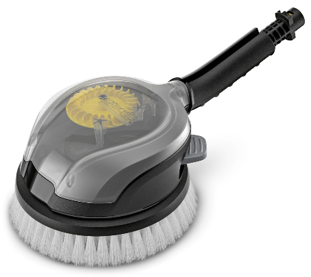

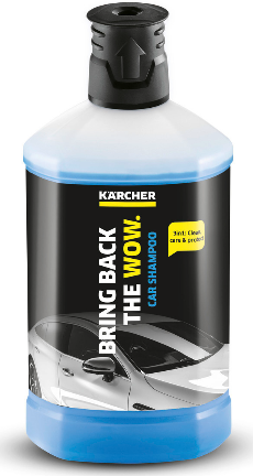

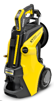

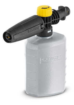

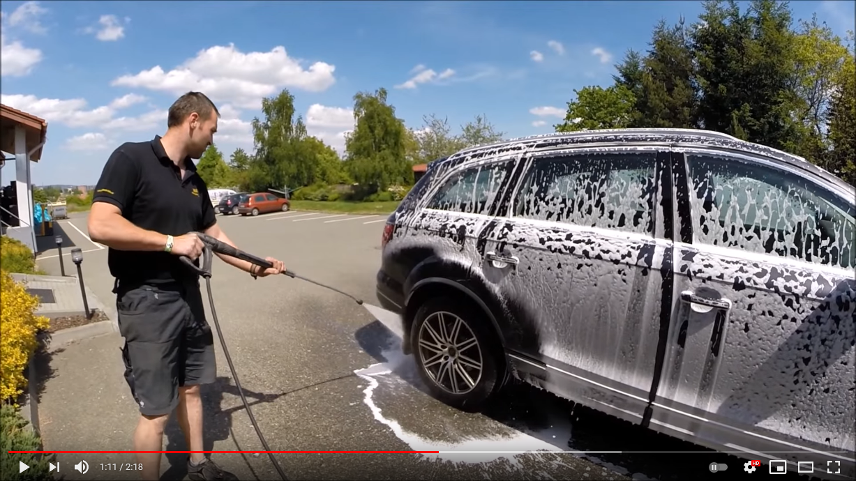

Péťa Odesláno 29. květen 2021 Odesláno 29. květen 2021 (upraveno) Mám hloupý dotaz, ale alespoň se pobavíte Koupil jsem si wapku a když už ji mám, tak si říkám, že jako vedlejší využití bych s ní občas umyl auta Ale narazil jsem na (pro mě) nelogickou věc. Na YouTube vždycky nanesou pěnu a tu pak oplachují směrem ze zdola nahoru. Podle mě by to mělo být obráceně. Uvažuji špatně? Jinak mám k dispozici: Plán je takový, že opláchnu, nastříkám ten šampon, nechám působit a spláchnu. Ten rotační kartáč používat nehodlám. EDIT: Ještě se zeptám, jestli někdo má zkušenosti s tím Kärcherem systémem: Stačí šampon dát do té díry nebo použít Upraveno 29. květen 2021 uživatelem Péťa Citovat

RichVa Odesláno 29. květen 2021 Odesláno 29. květen 2021 před 8 hodinami, Péťa napsal: Na YouTube vždycky nanesou pěnu a tu pak oplachují směrem ze zdola nahoru. Podle mě by to mělo být obráceně. Uvažuji špatně? Je to správně. Pokud by jsi "oplachoval" shora, tak se Ti aktivní pěna smyje než začneš proudem vody odstraňovat bordel. Jde o to, aby byl mycí proud posílen fungováním pěny. Až následně se shora dolů opláchnou zbytky. Péťa a Rikic339 ohodnotil 2 Citovat
