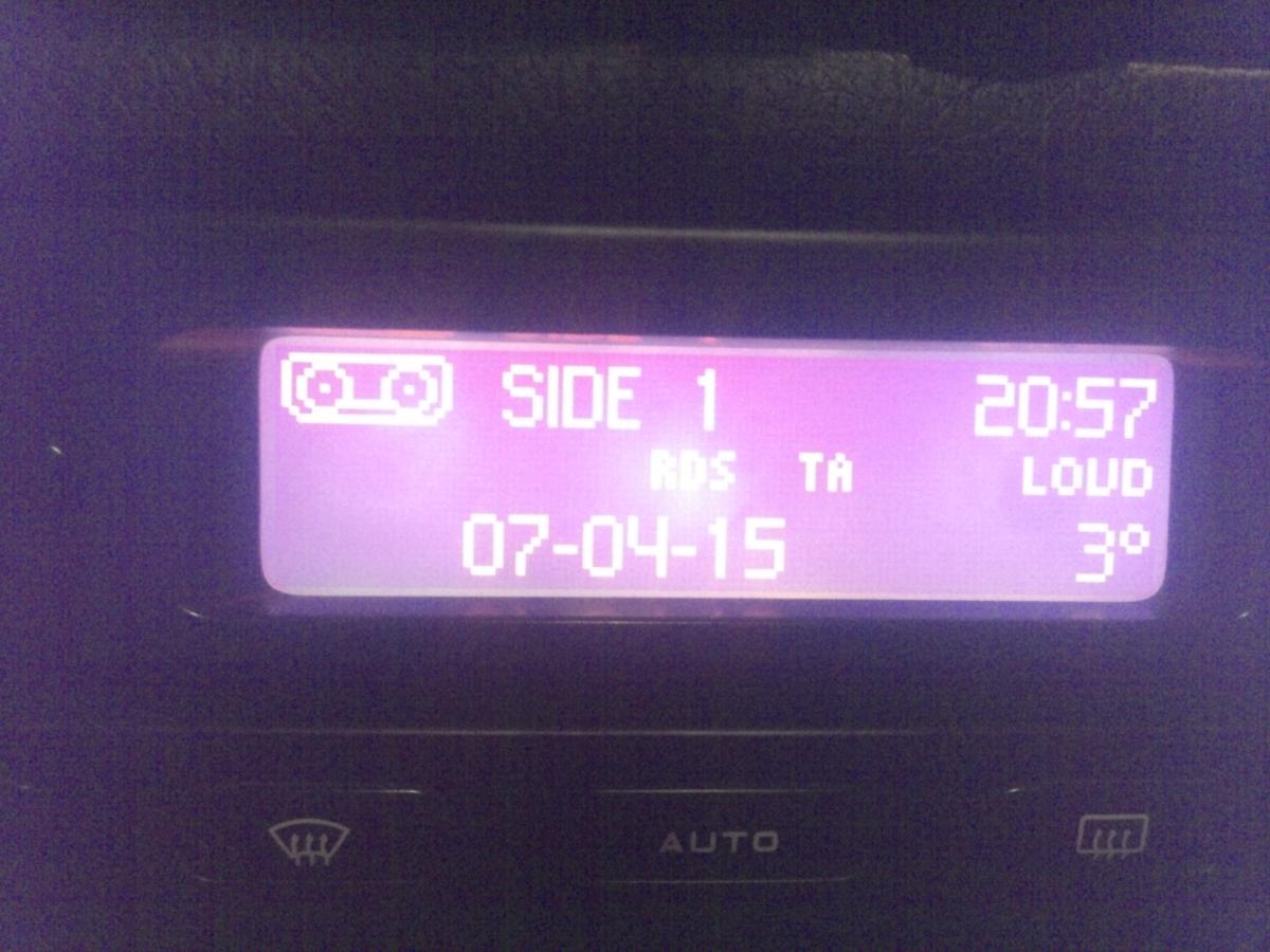

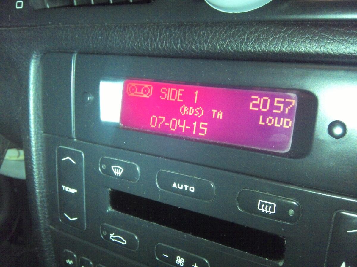

mám problém že na mojom palubnom počítači neukazuje aktuálnu spotrebu. Na každom inom aute tohto typu je spotreba ale na mojom nie. Dosť mi to vadí a neviem či by nemohol byť problém iba v páčke keďže sa sa mi nedá stlačiť.

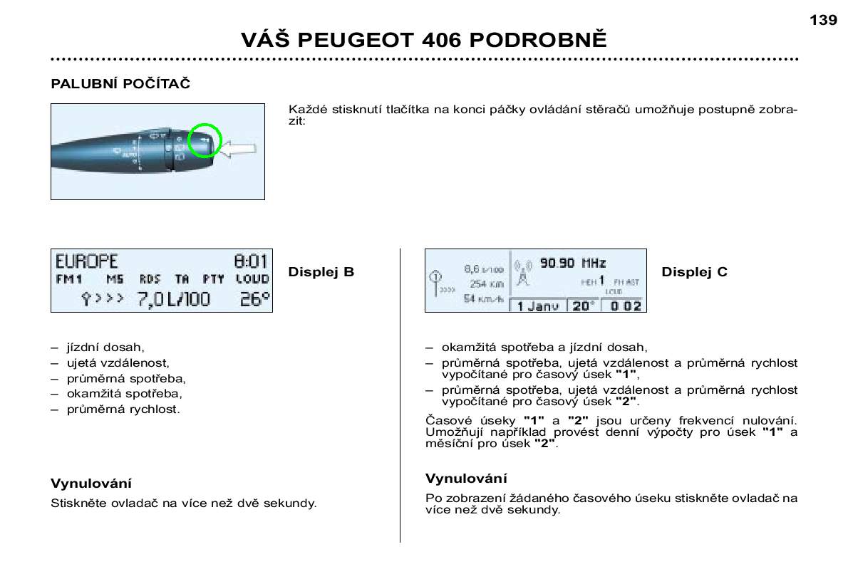

Myslel to pravdepodobne tak, že na počítací ukazuje fixne iba dátum a nič iné sa nedá prepnúť, lebo páčka nejde stlačiť a tým pádom ani prepnúť údaje na počítači (ja to mám tak isto). Hľadal som a jediné, čo som našiel je: https://www.youtube.com/watch?v=yjZa7ummE94
Podla toho videa stačí ručne dorobiť tlačítko na prepínanie.

http://www.peugeot-club.com/topic/7861-palubni-pocitac/  tu si precitaj( je to nadlho :D) aby si nemal zbytocne otazky, chlapi on palubak nema respektive neni aktivovany ak to vobec pojde  inak by tam packa s mikrospinacom bola od vyroby podla mna
displej na to ma(typ B) ale ci aj bsi co pisal Honza tak to je vo hviezdach
