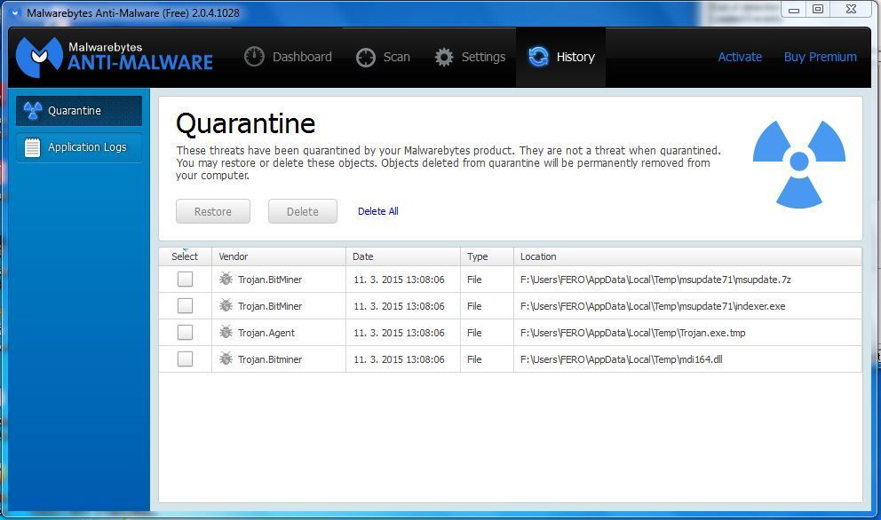

ferinko2 Odesláno 10. březen 2015 Autor Odesláno 10. březen 2015 Znova to oživím.....spustil som správcu úloh - procesy - a zatvoril notebook.Po pár minútach začal zasa hučať vykurovať obývačku.Po otvorení v správcovi bežal proces SOLVE.EXE - procesor 100%,ale veľmi rýchlo proces zmizol a noťas sa ukľudnil. Na nejakej poľskej stránke stránke som vyčítal ten istý problém.Takže robím upgrade EMSISOFTu a idem hľadať vinníka. P.S.Kaspersky nenašiel nič. Citovat

Pacho69 Odesláno 11. březen 2015 Odesláno 11. březen 2015 solve.exe je myslím bitcoin miner. Musel jsi ho s něčím stáhnout. Aplikace nabídne tvoji výpočetní kapacitu (procesor, grafika) v nečinnosti k distribuovaným výpočtům ze sítě, za což dostáváš bitcoiny. Ale jak vidíš, funguje to dobře, hned jak NB začneš využívat, tak procesy zastaví. Je třeba najít, s čím jsi to nainstaloval, může to být součástí nějaké aplikace, kde jsi nechal zaškrtnuto a instalace ti něco přifařila, běžné u freeware. Citovat

ferinko2 Odesláno 11. březen 2015 Autor Odesláno 11. březen 2015 Pacho69 - registre ešte prejdem.Zatiaľ antimalware našiel to.Je to v karanténe.Komp bežal cca 1 hodinu,zatiaľ v pohode.Nechám večer dlhšie a uvidím. K tým programom Po spustení - je povolený len antivir a touchpad Citovat
