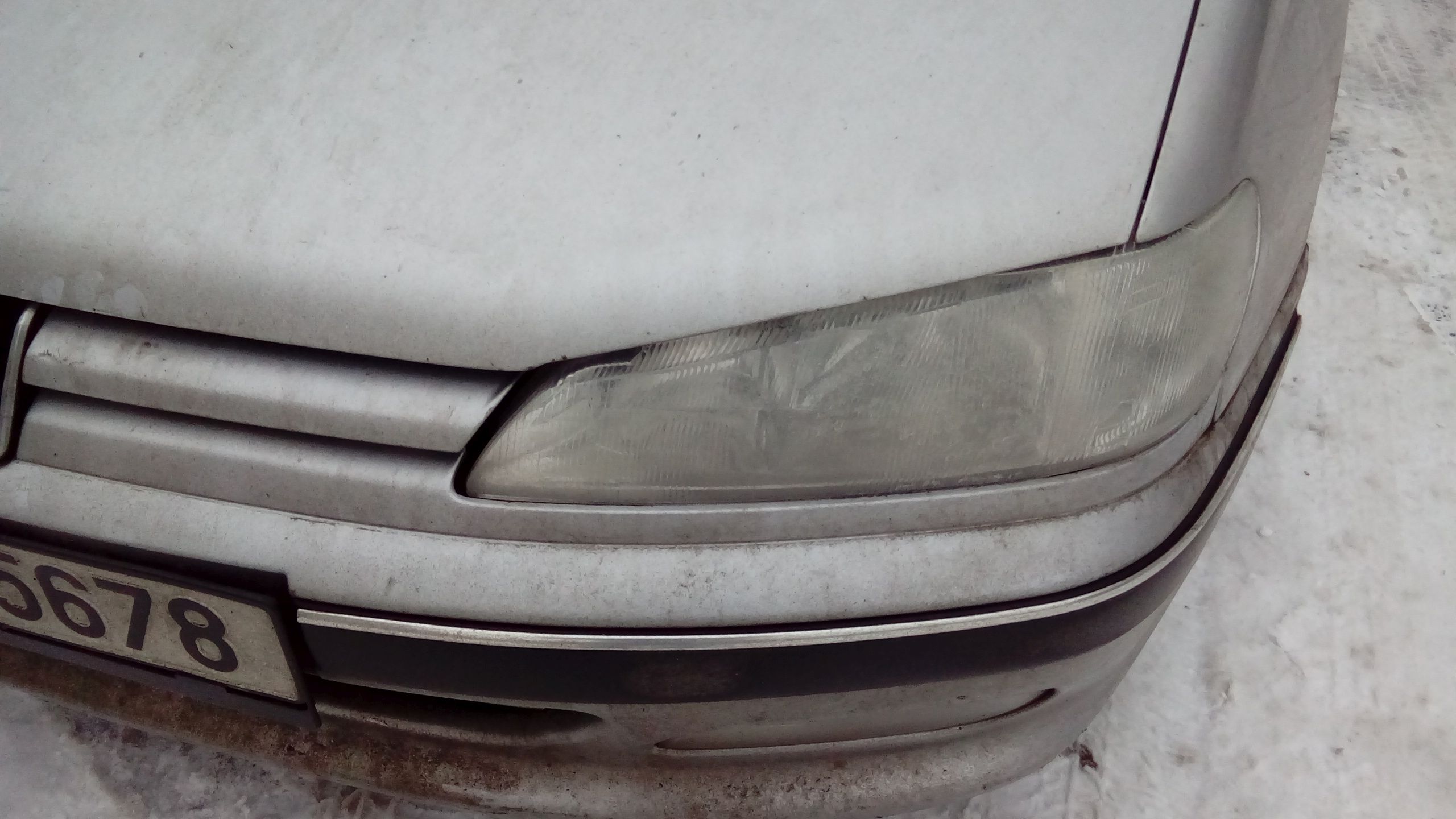

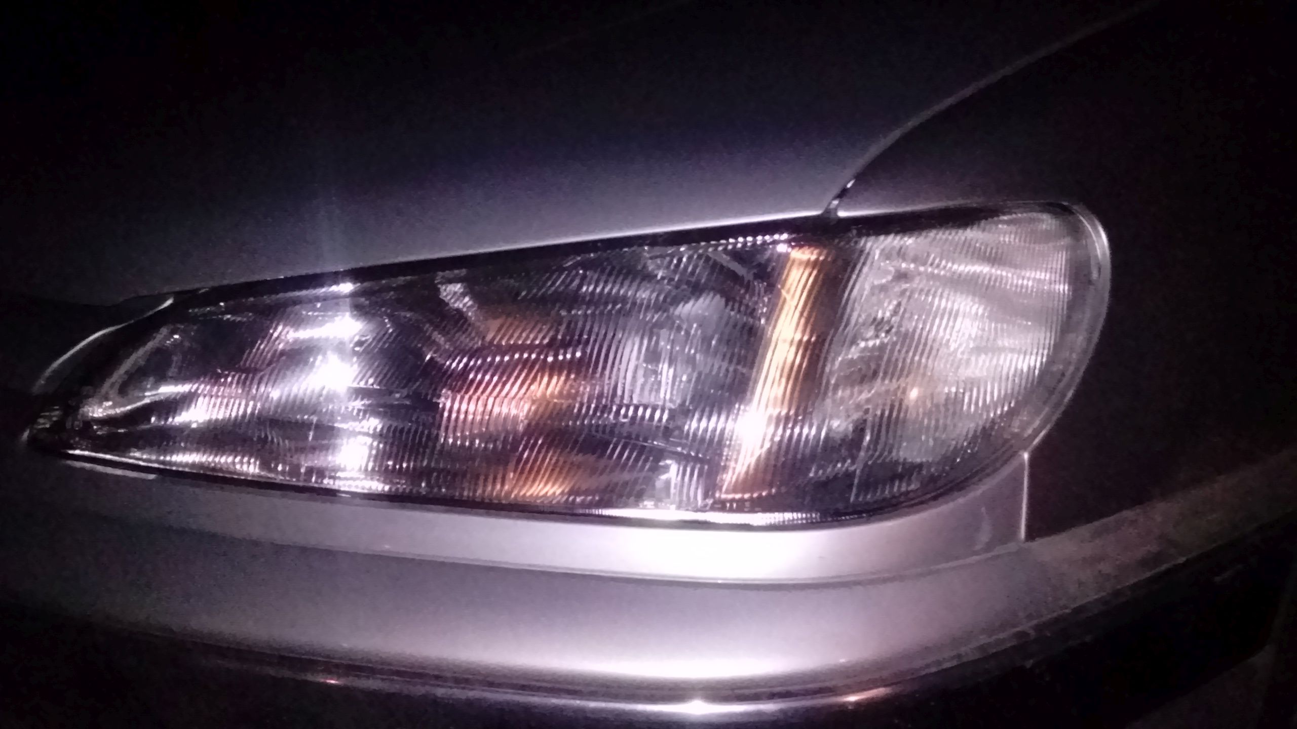

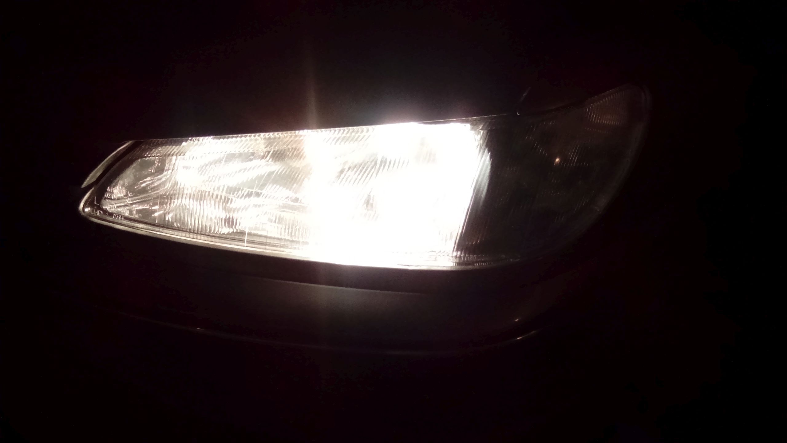

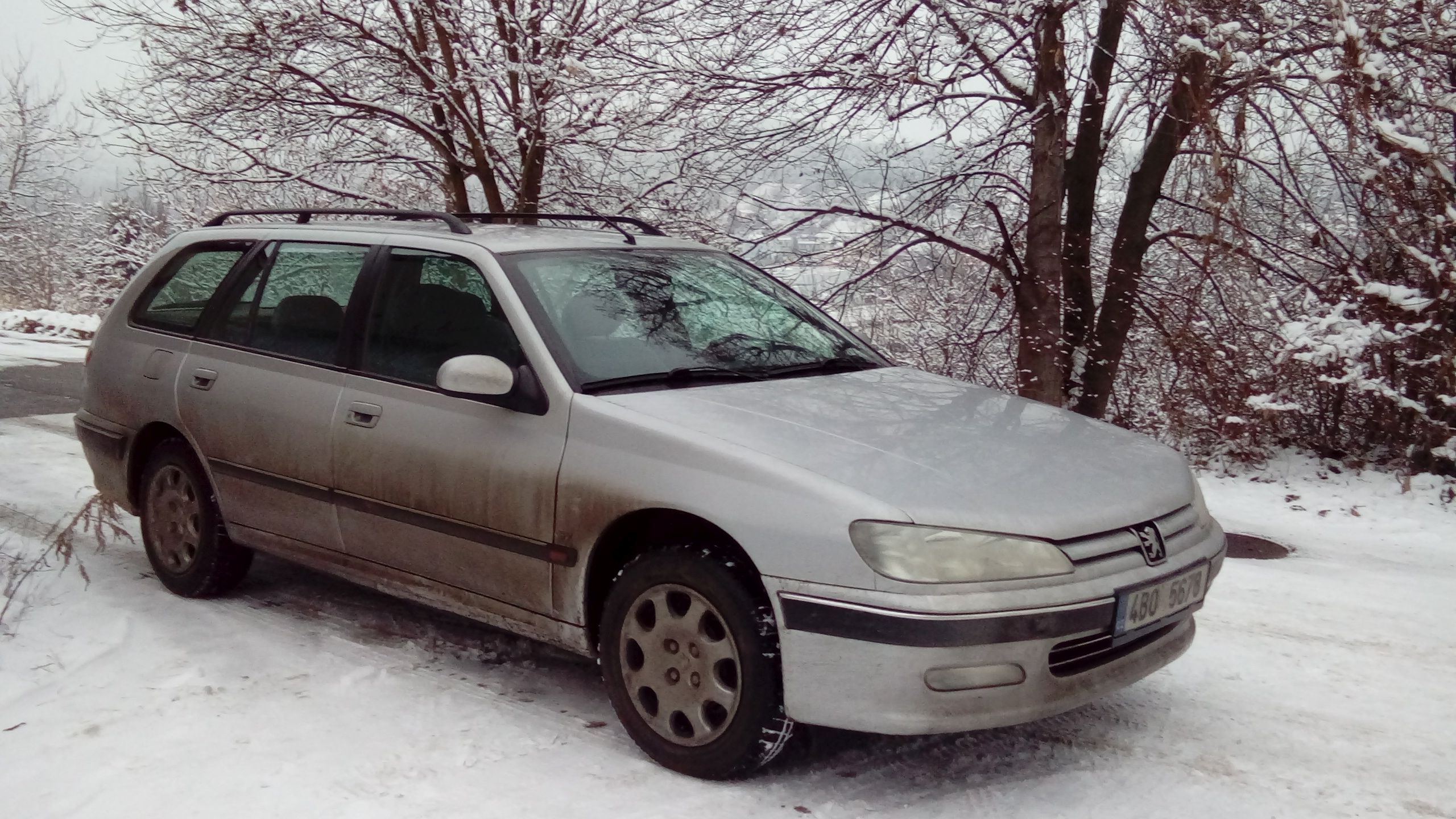

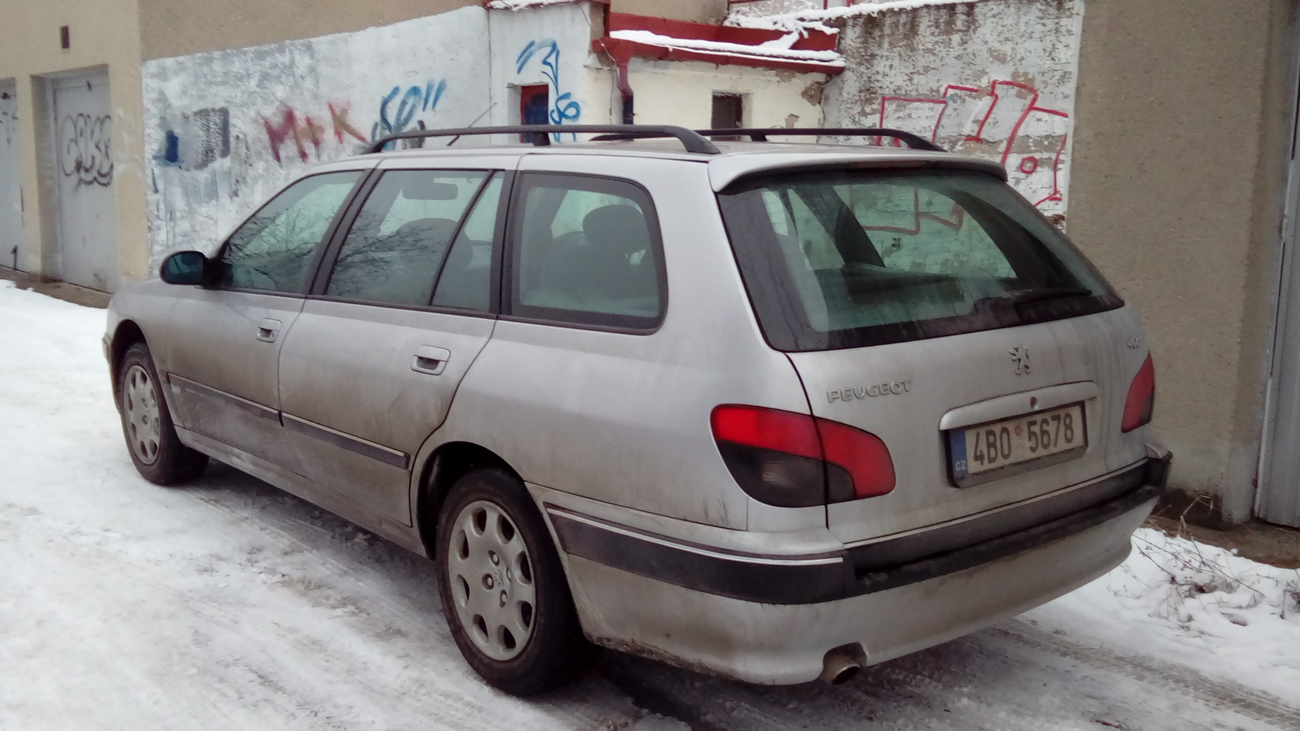

Nick406 Odesláno 5. listopad 2016 Autor Odesláno 5. listopad 2016 Konečně to mám za sebou....jsem to měl raději udělat v létě výměna zažloutlého světla hotova. Citovat
Nick406 Odesláno 5. listopad 2016 Autor Odesláno 5. listopad 2016 akorát to ještě budu muset trochu doladit u blatníku menší mezera a víc k masce ale s tou baterkou po tmě toho člověk moc nevidí Citovat

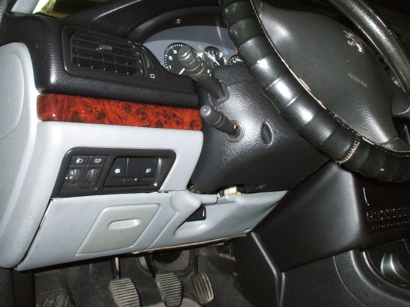

OK406 Odesláno 6. listopad 2016 Odesláno 6. listopad 2016 (upraveno) Ano, starý model 406 měl tempomat. Mám jej ve své 406 dodělávaný (velkou zásluhu má člen Ferry). Je ze dvou Peugeotů a to v motorové části je z 605 a vnitřní části z 406. Je na principu podtlaku (lanka). Ovládá se páčkou pod volantem na levé straně. Výhoda u old modelů 406 je, že nemá BSI jednotku, takže není nutná diagnostika k povolovaní různých ,,doplňků" např. palubní počítač a pod.. Na fotce je tempomat v mojí 406 old modelu: páčka pod volantem a tlačítku zapnutí + vypnutí tempomatu (ikona šipky na tlačítku). Upraveno 10. listopad 2016 uživatelem OK406 Citovat
Nick406 Odesláno 6. listopad 2016 Autor Odesláno 6. listopad 2016 Nadčasový jsem myslel že to měli až modely po faceliftu.....:) příští víkend se jdu vrhnout na výměnu palubky tak snad se to obejde bez potíží Citovat
