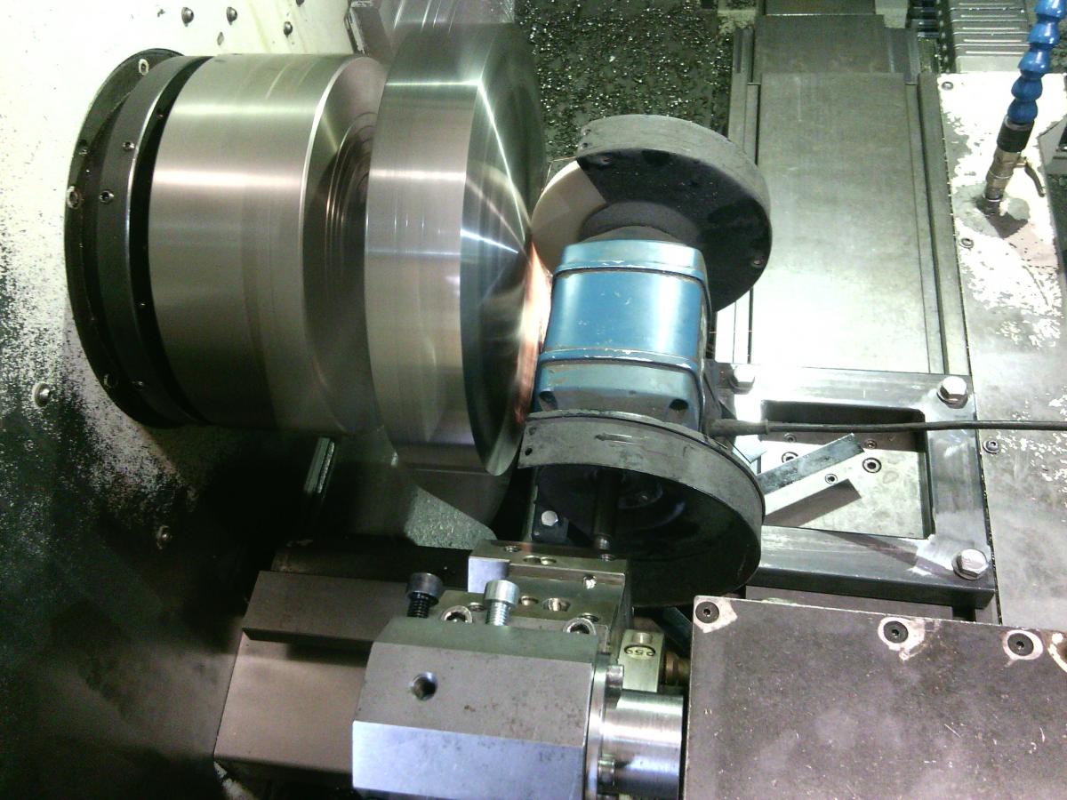

Roman Bazi Odesláno 11. březen 2016 Odesláno 11. březen 2016 Na CNC soustruh jsem upnul elektrickou brusku a udělal jsem z toho CNC brusku. Zákazník potřebuje na kaleném materiálu udělat na čele R1250 a protože jsou tam vyvrtané díry, tak to nemohu soustružit. Tak tím se dnes bavím. Citovat

Milan+ Odesláno 11. březen 2016 Odesláno 11. březen 2016 Na CNC soustruh jsem upnul elektrickou brusku a udělal jsem z toho CNC brusku. Zákazník potřebuje na kaleném materiálu udělat na čele R1250 a protože jsou tam vyvrtané díry, tak to nemohu soustružit. Tak tím se dnes bavím. Proč by jsi to nemohl soustruzit i na tohle jsou vbd, jinac kalene věci děláme dost často. Citovat

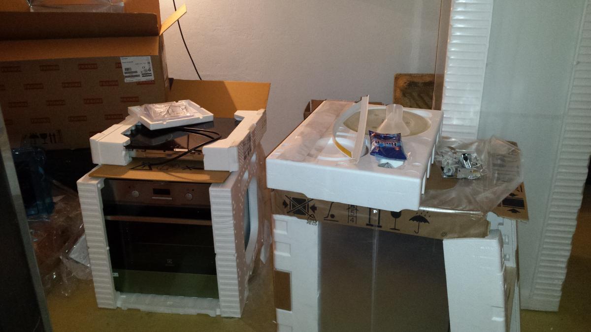

Milan+ Odesláno 11. březen 2016 Odesláno 11. březen 2016 Dnes mi ppl přivezla spotřebiče do nové kuchyně a snad se to už chýlí ke konci, dnes se jedu s elektrikou a zítra přijde na řadu nový rozvaděč postavit do staré skříně a natahat 50 m dalších kabelů. Citovat
Roman Bazi Odesláno 11. březen 2016 Odesláno 11. březen 2016 Milan+ - má to několik důvodů, ale hlavní je ten, že už jsem to soustružil, a v ose obrobku, na čele, kde je skoro nulová řezná rychlost to neudělá povrch, který zákazník požaduje. A taky jsou skrz přírubu vyvrtány díry, a jak přes ně nůž mlátí, tak není tvar koule přesný. Proto to brousím, aby to bylo dokonalé. Na středu toho rádiusu se vyvažuje turbína o hmotnosti 12 tun. Jinak kalené věci, dělám také dost často. Citovat
Milan+ Odesláno 11. březen 2016 Odesláno 11. březen 2016 Tak to pak jo,pokud musí být povrch až na osu,je i fakt ,že takto to vyjde asi i levněji než kvalitní vbd. Co to máš za cnc soustruh? Citovat

Roman Bazi Odesláno 12. březen 2016 Odesláno 12. březen 2016 Milan+ - Fermat - Fagor . Ne, není to tak zlé. Nedostatků má spoustu, ale na kusovou výrobu, a větší obrobky, které dělám, je dokonalý. To víš, Mazak to není . Citovat

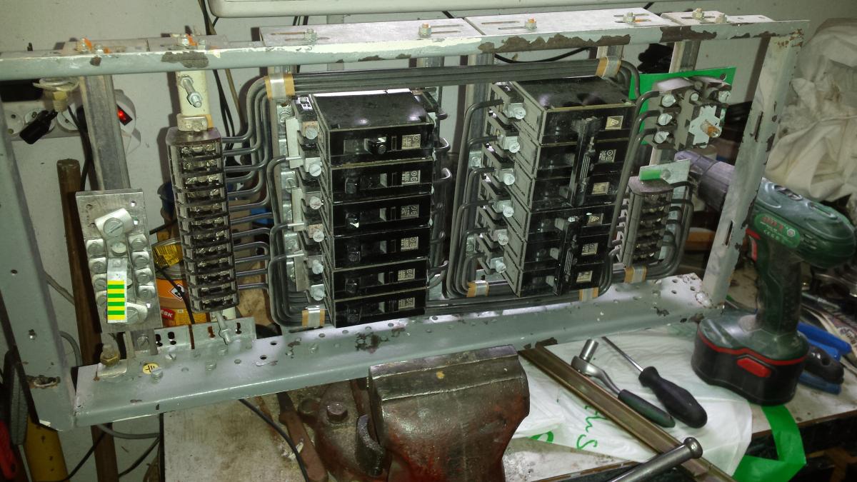

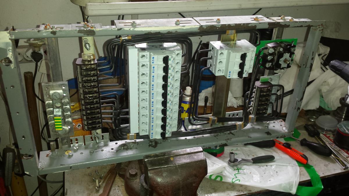

Milan+ Odesláno 12. březen 2016 Odesláno 12. březen 2016 Tak jdu na to, doufám, že to po připojení preziji. Citovat

Milan+ Odesláno 12. březen 2016 Odesláno 12. březen 2016 Rozvaděč je hotov, jde se montovat, kdyby byl black out , tak je jasné odkud fouká. Citovat
