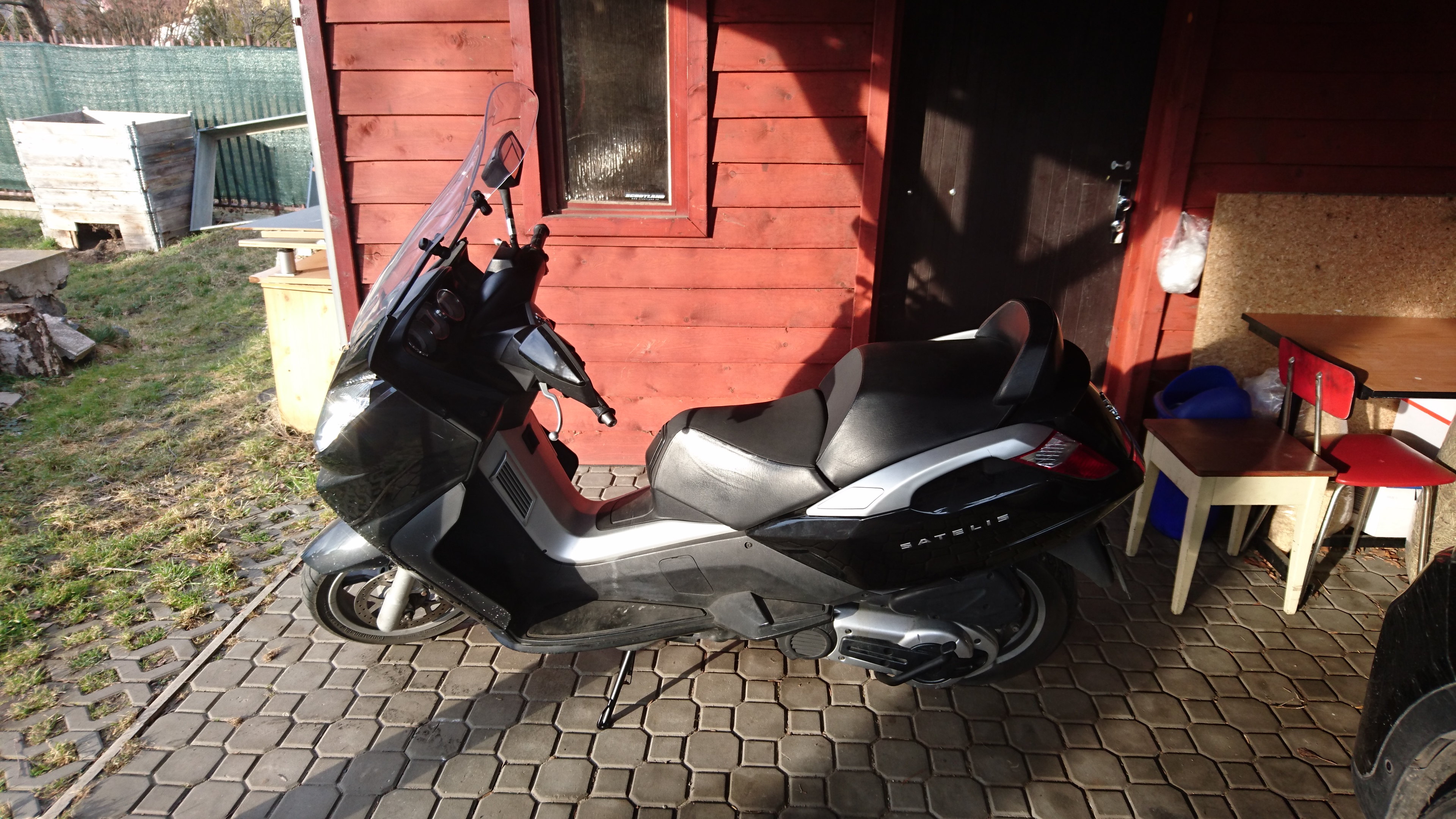

Pe.Tr Odesláno 10. únor 2018 Autor Odesláno 10. únor 2018 tak letos už na skútra opět mohu , tak jakmile se trošku oteplí , odzimuju , připravím na sezónu a frrrrr na silnice nejsem takovej renovátor jako @Schreek a @ChouLu a taky proto, že si myslím, že to se Satelisem není zas tak naštíru , chystám před sezónou .... výměna oleje ,včetně tec2000 tedy výplachu oleje seřízení ventilů (pro kontrolu a takovej ten vnitřní klid výměna přední pneu , již koupena Pirelli Diablo Rosso (předchozí pneu už tam je od 2011 ) kontrola brzd a zapalování , mám koupený nový kabel ke svíčkám tak ho tam šoupnu ať zas není překvápko na cestě. kontrola variátoru a řemene , ať vím jak po roce vypadá Malossi kit loni v září byla STK takže konečně vrátím LED žárovky do světel opravím lak na víku kufru , loni jsem ho sedřel ALu kolem s auta , když jsem jej vezl na dofoukání na benzínku , kolega z práce měl defekt na cestě do práce malinká renovace laku jakožto příprava na http://www.legendy.cz Schreek ohodnotil 1 Citovat

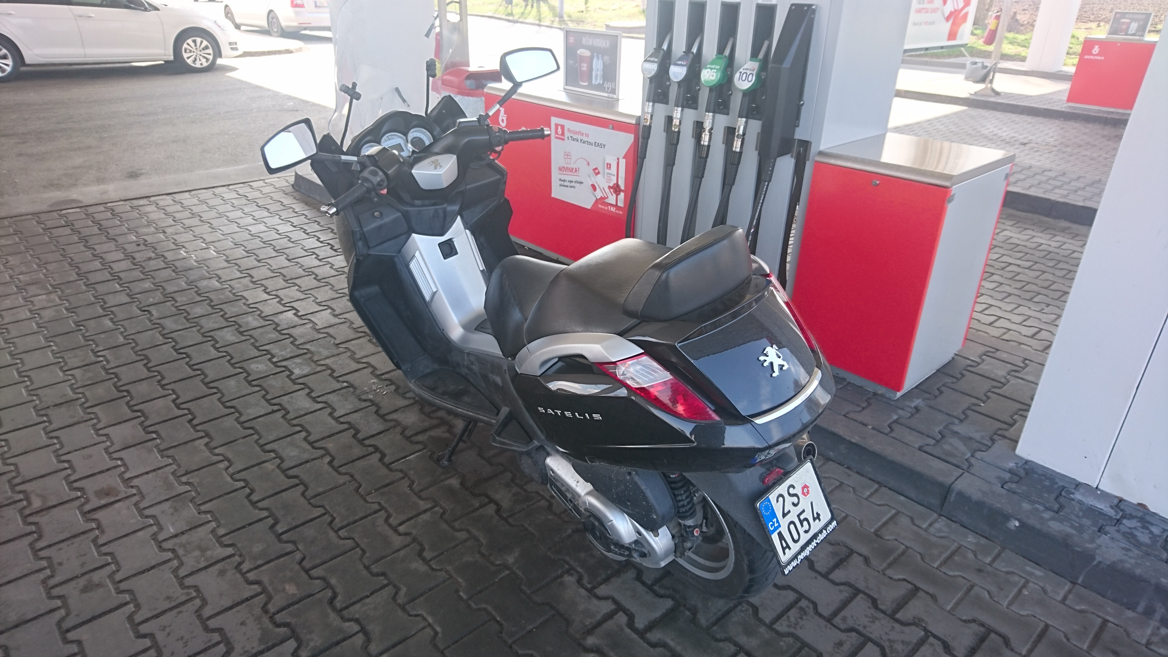

Pe.Tr Odesláno 10. březen 2018 Autor Odesláno 10. březen 2018 Led jsou zpět Zkontrolovany rozvody,vse ok. Serizene ventily, vycisteny vstrik. Zmerene tlaky ve valci, po serizeni 10,5 Kontrola regulatoru, neni stoprocentni ale rok jeste da Objevil jsem par rezlych mist na ramu tak zejtra poladim brixtr ohodnotil 1 Citovat
Pe.Tr Odesláno 11. březen 2018 Autor Odesláno 11. březen 2018 Na tachu 29790 km a vymena oleje 5w40 s filtrem,nove tesneni zatky. Proplach tec 2000 Vycisteni svicky, nova fajfka na svičku, očišteni a ošetřeni rezlych mist na ramu a zastriknuti černou barvou. Kontrola variatoru,spojky a řemene, vše ok řemen má 26,5 mm Vzducháč musim koupit novej, zklamání z loni davaneho malossiho filtru, na to ze tam byl tak 3000km vypada hrozne a je potrhaný. Tak jsem ho jen proplachl a v tydnu obj novej. Prilepeno tesneni na kufru. Promazal sem co se hejbe. A odrezovacem jsem caknul odvzdusnovak na hlave kdyby nahodou neco Montáž nove laknuteho vika. Díky @MilanF1 hlavně za ty rožky! Dofouknuté pneu, kontrola všech destiček - jsou ješte jak nove. Rano hodim novou zelenou kartu a hura do prace na skutru. Testovaci jizda probehl jeste dnes odpoledne. Radost jak male decko z nove hracky P.S. Umejuto az v praci mame vap s teplou a vap s samponem radim.1008, Péťa a MilanF1 ohodnotil 3 Citovat

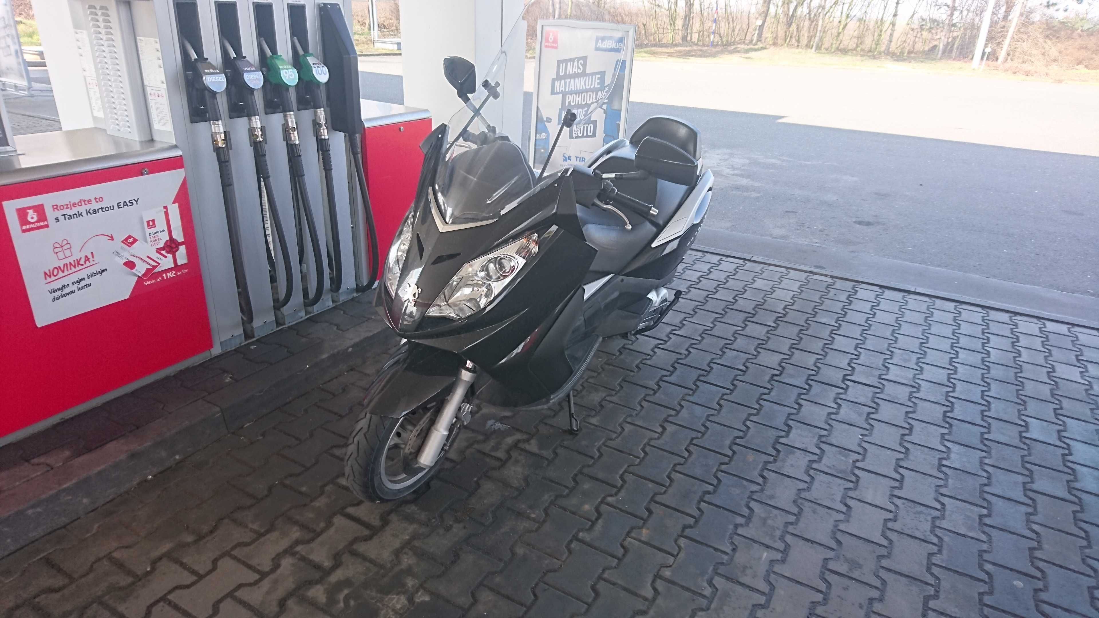

Pe.Tr Odesláno 2. duben 2018 Autor Odesláno 2. duben 2018 Diky @ChouLu za polskej nakup chrom listy , uz vymeneno za ten poskrabanej. Pneu prezuta a i prvni vylet za mnou. Koupil jsem si new rukavicky, dotankoval stooktan a jsem ready for 2018 Btw ted me napadlo ze nemam na skutru zadnou klubovou poznavaci samolepku. Jen na spz ramecku. No popremejslim co kam. Péťa ohodnotil 1 Citovat

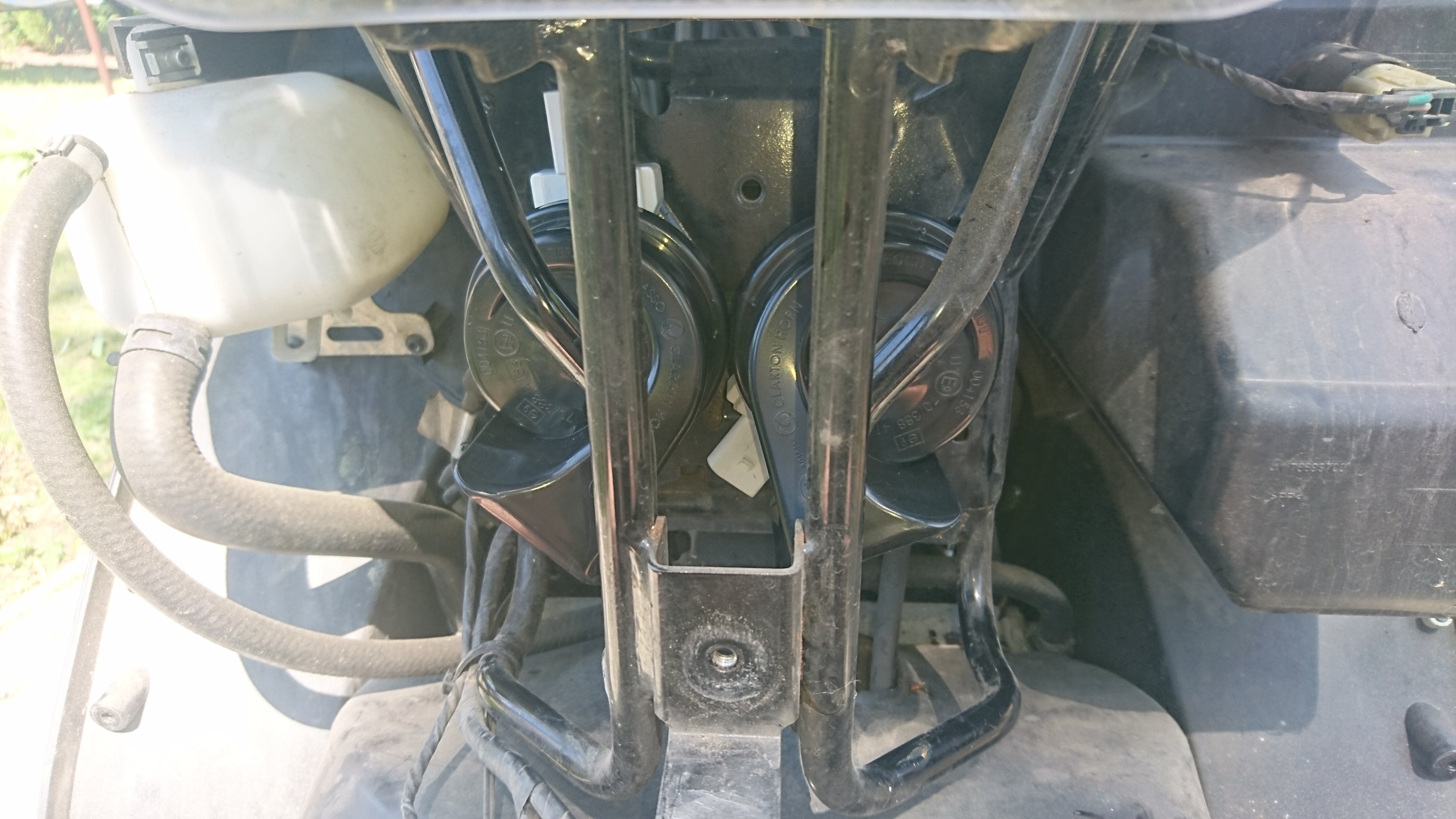

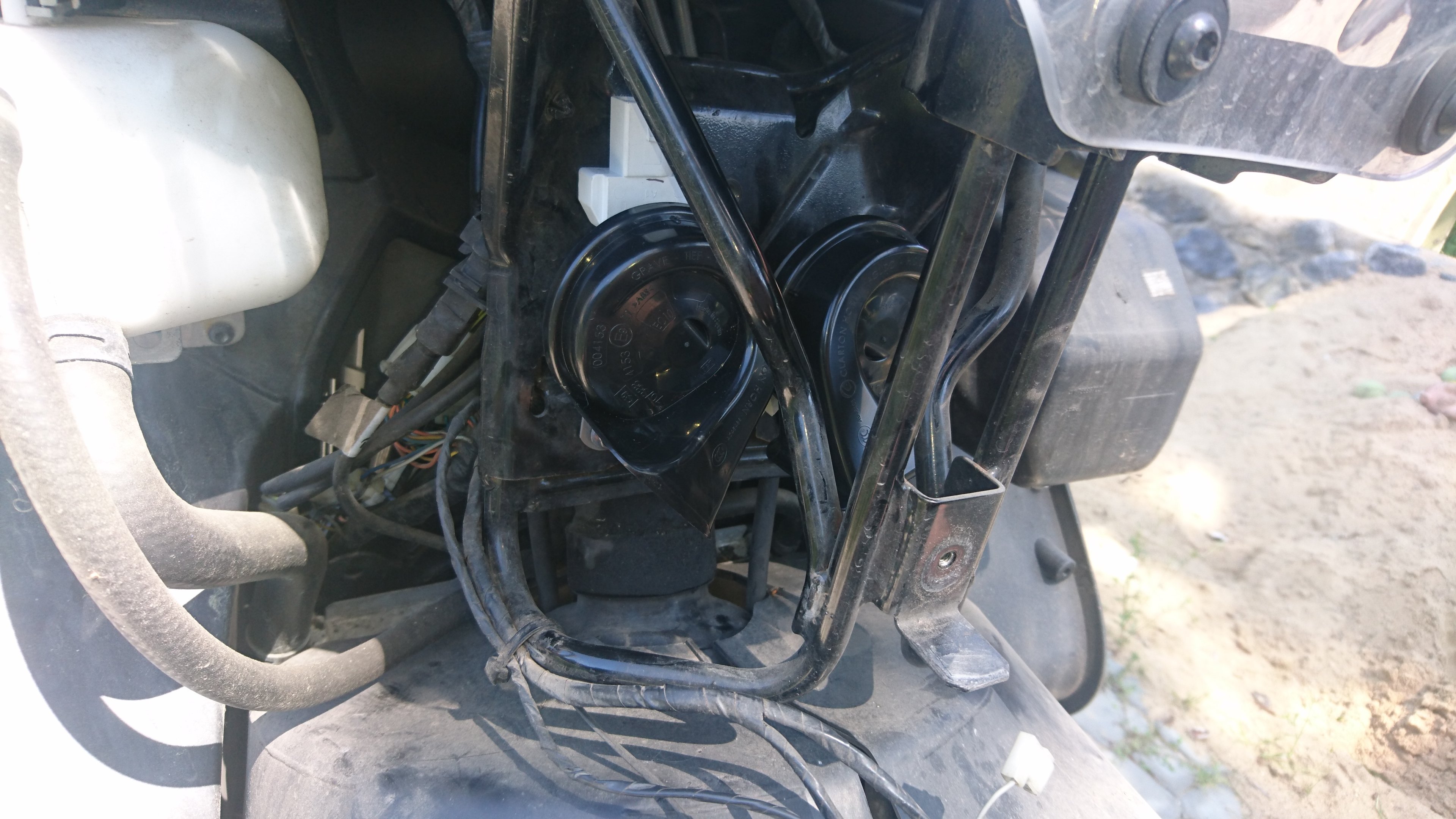

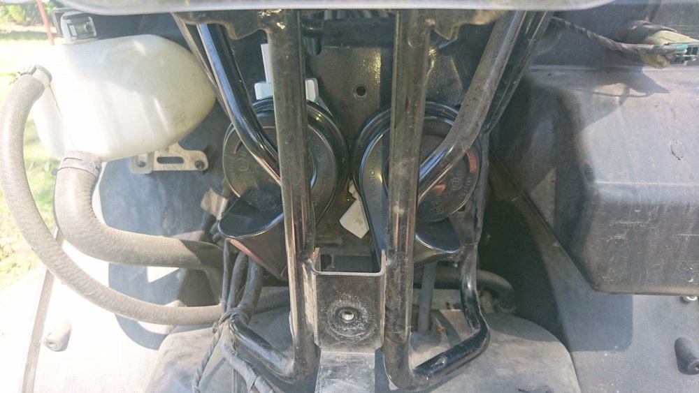

Pe.Tr Odesláno 28. červen 2018 Autor Odesláno 28. červen 2018 Tak i mistr tesař se utne viko ventilů dotaženo, trošku jsme začali kapat a dnes musime predelat zapojeni rele klaksonu, nejak nam to papa baterku i v klidovem stavu a minuly tyden mame novou baterku YUASA Citovat
Pe.Tr Odesláno 1. červenec 2018 Autor Odesláno 1. červenec 2018 tak jsem se na ty klaksony dostal až dnes a jsem turbo lopata páš jsem to relé napojil blbě, sice to fungovalo , ale do klaksonu sel furt proud proto furt vymlacovalo baterku . a dokonce ty klaksony jeli jen na 75% výkonu , ted zapojeno už správně, bez vedlejšího odběru a klaksony řvou jak protržené Péťa, radim.1008, Veverka a 1 další ohodnotil 4 Citovat
