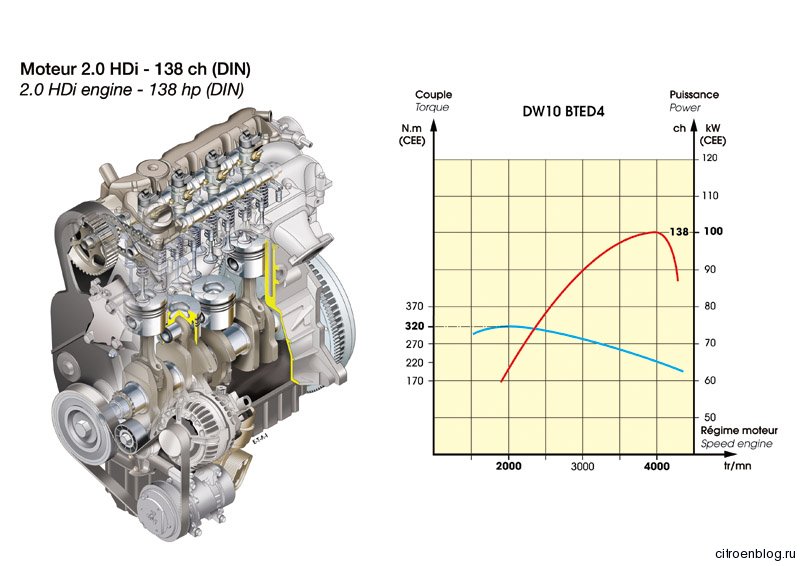

Guest Chozeluizskuner Odesláno 2. červenec 2014 Odesláno 2. červenec 2014 To je přesně to téma, u kterého se to tu popere Já s tim motorem jezdim kolem 2tis otáček... pod 1500ot nikdy nejdu! A do mě! Citovat

ozzy56 Odesláno 2. červenec 2014 Odesláno 2. červenec 2014 Tak se podívej na grafy výkonu a točivého momentu a bude ti hned jasné, jake otacky jsou pro turbodiesel nejvhodnejsi...,proste vytočit jen krátkodobe Citovat

ozzy56 Odesláno 2. červenec 2014 Odesláno 2. červenec 2014 Jezdí mezi 1800-3500 a budes pspokojen, těch 3500 jen při predjizdeni--krátkodobé...,nejhorší co můžeš udelat, točit ho na plny plyn:myslim Citovat

Tony Stark Odesláno 2. červenec 2014 Odesláno 2. červenec 2014 naftu točit do plného? to si můžou dovolit jen borci s benzínovými agregáty a majitelé ochcávek. ale co jsem měl naftu tak do 3000 max pak už to nemá smysl hele existuje takový graf i pro benzínovou 1.6 16V 80kW? Citovat
Ajap Odesláno 2. červenec 2014 Odesláno 2. červenec 2014 Psát paušálně nějaké maximální otáčky nemá moc smysl, každý motor má maximální výkon položený někde jinde. Třeba dvoulitr co sem dal Chozeluizskuner má smysl točit do 4000ot a víc ani ťuk:papa Citovat
dvestesest Odesláno 2. červenec 2014 Odesláno 2. červenec 2014 Za mě určitě maximálně do 3000 ot/min a když to není potřeba tak ani to ne. Občas mu neuškodí roztočit turbo do krajnějších poloh 4000ot/min a samozřejmě chvilkově. Citovat
Veverka Odesláno 2. červenec 2014 Odesláno 2. červenec 2014 Mno, podle mého grafu (někteří vědí) nemá z hlediska výkonu žádný větší smysl točit můj motor přes 3000. Normálně jezdívám v rozmezí 1600-2200, jenom ta dálnice je stabilních 3000 na 5. kvalt (6. bohužel není). Jenom občas naložim na 4000 pro radost nebo profouknutí trubek, ale to jen \"jednou za uherák\" Citovat

Kepy Odesláno 3. červenec 2014 Autor Odesláno 3. červenec 2014 Mně šlo spíš o to, jestli má skutečně nějaký význam a smysl ho pravidelně jednou za nějaký čas vytočit přes 3tis právě z toho důvodu, že to je pro ten motor (turbo) jedině dobře. Nebo je to prostě nesmysl a když bude jezdit neustále v těch dostačujících a doporučených točkách (viz. graf) někde kolem 2tis tak jestli mu to stačí a občasný protočení je tedy zbytečný. Citovat
