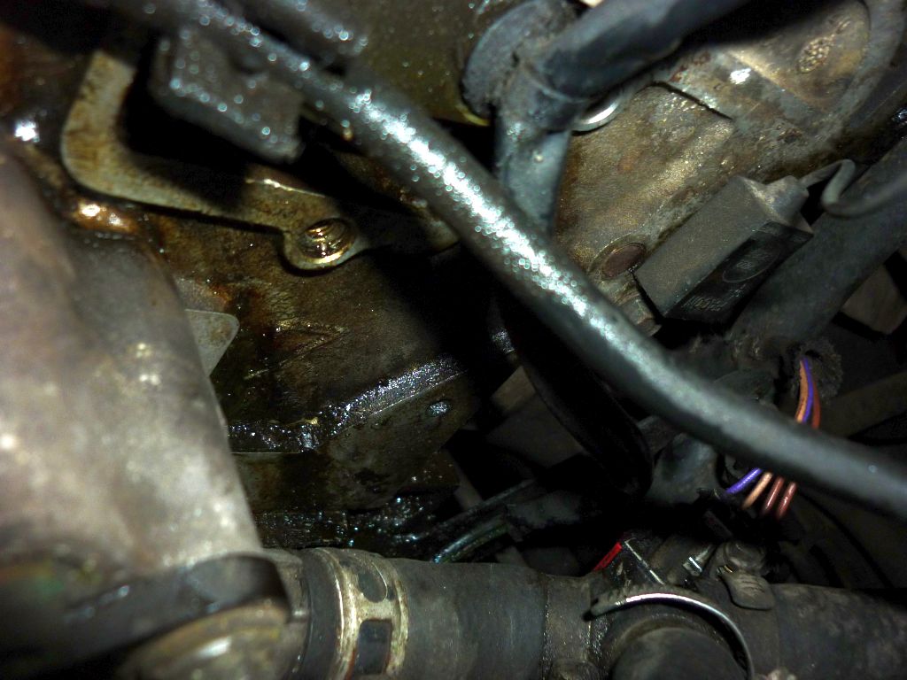

Pe.Tr Odesláno 2. únor 2014 Odesláno 2. únor 2014 spíš sem myslel jestli jste patrali kde sam vzal na těch mistech kam směřuje ta šipka. Citovat
Radek Hurvajz Odesláno 3. únor 2014 Odesláno 3. únor 2014 Jo pod víkem je to celý poblitý dokola, takže je to nejspíše ono, až se odmastí tak se musi zkontrolovat jestli to není i pod hlavou, ale asi ne Citovat
