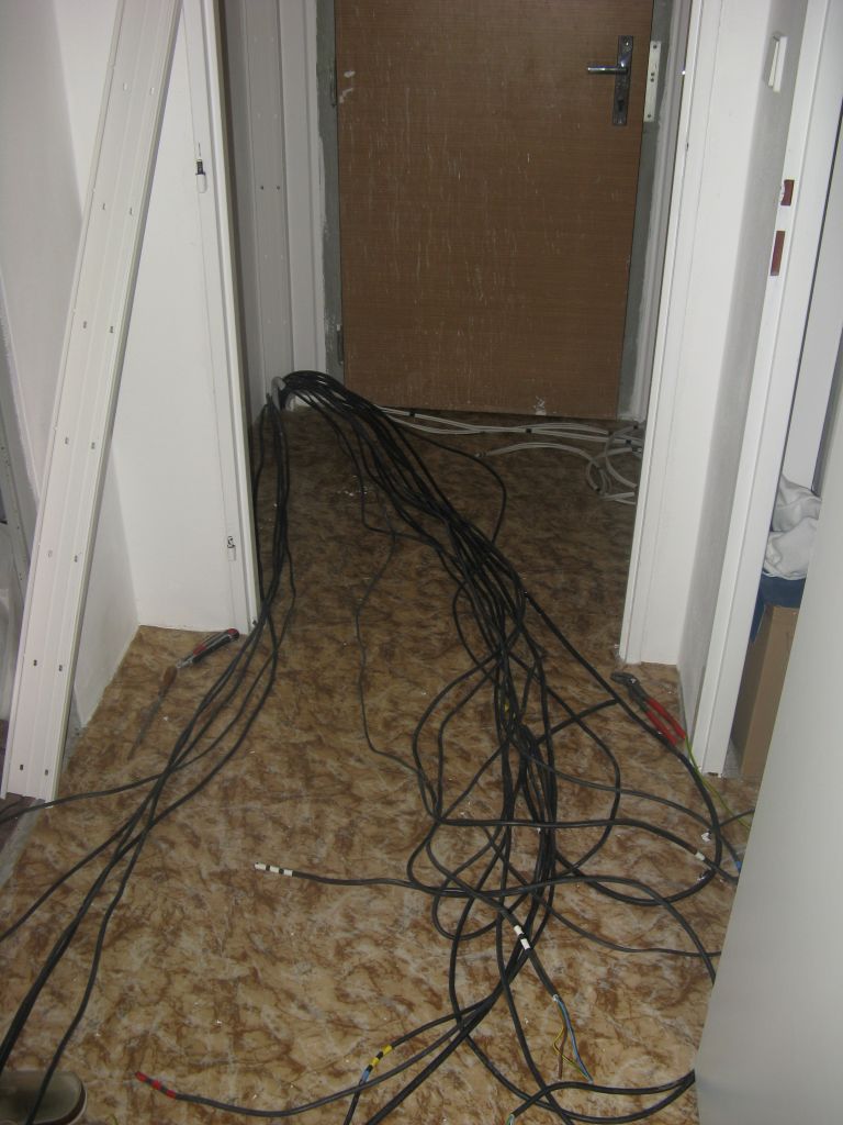

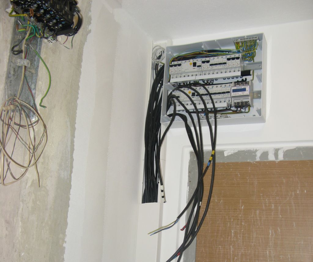

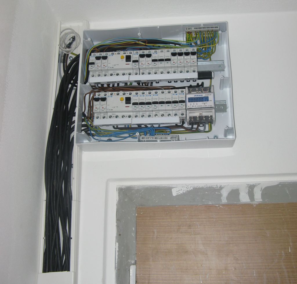

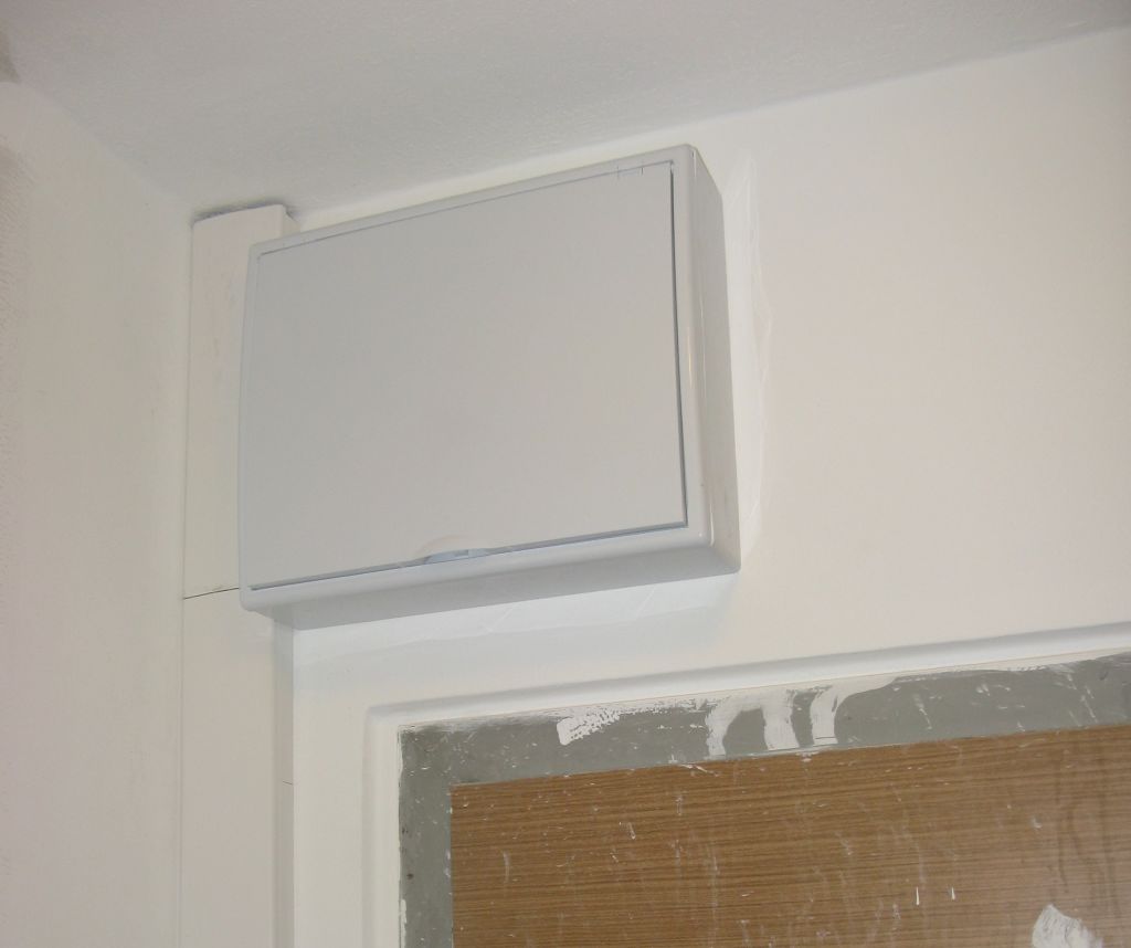

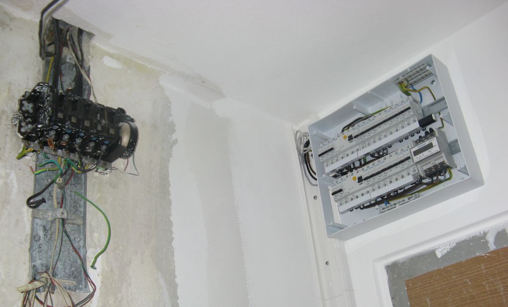

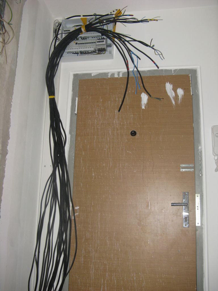

oddie Odesláno 23. červen 2013 Odesláno 23. červen 2013 Fotoseriály jsou tu oblíbené, tak mám jednu drobnost z víkendu. Taková srandička, ale skoro horší než ta výměna spojky, co jsem fotil minule Chobotnice a její chapadla: Citovat
Ferry Odesláno 23. červen 2013 Odesláno 23. červen 2013 hele, kdyz jsem dneska vzpiral prevodovku nad hlavou a snazil se trefit mrkvi do zoubku v taliri spojky, tak bych mozna radsi zapojoval chobotnici [upravil dne 23/6/13 22:07 od Ferry] Citovat

oddie Odesláno 23. červen 2013 Autor Odesláno 23. červen 2013 Hotov jsem tak akorát já, dodělávek je tu ještě spousta... Citovat
Edison Odesláno 23. červen 2013 Odesláno 23. červen 2013 Fúúúúúj!!! To mi připoměli zítřejší rozvaděč tramvaje v Berlíně... :-(((( A to to nezapojuju.. Jen se v tom bordelu musím vyznat... Ten, co to zapojoval to dělal prvně... Kdyby to tam nacpal vidlema, vypadalo by to líp. Škoda, že nemám fotky. Citovat
oddie Odesláno 23. červen 2013 Autor Odesláno 23. červen 2013 No, já jsem se s tím taky moc nemazal a v podstatě to tam nacpal vidlema No a když napíšu, že nádavkem nemám \"padesátku\" a projekt od toho mám v podstatě jen v hlavě + popis na pytlíku od cukru... Citovat

oddie Odesláno 23. červen 2013 Autor Odesláno 23. červen 2013 To jsem měl vyfotit ještě instalatérskou chobotnici, vymyslet vedení odpadů bylo taky něco. A splachovací roura vyrobená z HT kolen je taky pěkná Ještě sem časem dám fotku mozaiky z koupelny. Citovat
ChouLu Odesláno 23. červen 2013 Odesláno 23. červen 2013 Oddie musím pochválit jako neelektrikáře za ten rozvaděč Je to ještě docela pěkný viděl jsem o mnoho horší zvěrstva i u profesionálů Jen ještě malé doporučení: Na jednotlivé vodiče v tom rozvaděči jsi sis měl dát takovou oranžovou bužírku na popis jednotlivých kabelů Je s tím ohodně jednoduší práce při nějaké opravě nebo hledání problémů třeba v nůláku Citovat
oddie Odesláno 23. červen 2013 Autor Odesláno 23. červen 2013 Já doufám, že dřív než v tom bude třeba hledat nějaké problémy se stihnu odstěhovat Jinak samotnou tu krabici jsem si nechal vydrátovat, páč jsem na to neměl čas, ale zapojovat chobotnici jsem si musel sám, protože vysvětlovat by to trvalo pomalu stejně dlouho jako to zapojit... Citovat
