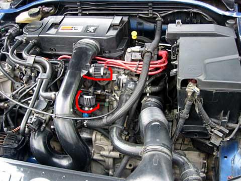

Jacobsoon Odesláno 4. duben 2013 Odesláno 4. duben 2013 nevite nekdo jak velkou funkci nebo k cemu je toto: ? Citovat
PAJA106 Odesláno 4. duben 2013 Odesláno 4. duben 2013 Oddechový filtr. Používá se místo hadice, která je napojená do sání, aby olejové páry nešpinily klapku. Citovat
Radek Hurvajz Odesláno 4. duben 2013 Odesláno 4. duben 2013 Běžně bývají odfuky vedeny zpět do sání, ale tuneři při použití konus filtrů pak použivají tyto mini filtry aby zachytavali olejové páry které potom není kam odvést když není origo filtrbox, je možný že tydy byla propojovací hadice a někdo tam na efekt dal ty filtříky, a nebo právě pro zamezení znečištění klapky [upravil dne 4/4/13 22:48 od Radek Hurvajz] Citovat
Jacobsoon Odesláno 4. duben 2013 Autor Odesláno 4. duben 2013 ja tam misto toho co je vys mam takovej cervenej jak kdyby spuntik.. kde se to da koupit? Citovat
koblih69 Odesláno 4. duben 2013 Odesláno 4. duben 2013 Tohle tam dá akorát dement kterej se pak diví, že cejtí motor v kabině Citovat
Ferry Odesláno 4. duben 2013 Odesláno 4. duben 2013 navic to ani motoru prilis neprospiva, konstrukteri jaksi pocitali s funcknosti tohoto propojeni a ne s bastlem domacim Citovat
koblih69 Odesláno 4. duben 2013 Odesláno 4. duben 2013 Pokud ti zamrzá odvětrání klikovky tak jedinou přijatelnou volbou svedení pod auto. Nicméně v tvém případě asi tenhle problém nemáš, jen tě zaujala ptákovina na obrázku. Tak prostě nevymýšlej kraviny Citovat
Jacobsoon Odesláno 4. duben 2013 Autor Odesláno 4. duben 2013 jen me zajimalo jestli je to k necemu nebo k nicemu. Diky Citovat
Tom_206 Odesláno 5. duben 2013 Odesláno 5. duben 2013 Nevidím na tom nic špatnýho použít oddechovej filtr, ale lepší je použít OCT na odvětrání víka ventilů a z toho buď vést výpary přes filtřík, nebo případně před klapku jako je to origo, jen s tím rozdílem, že se ti nebude špinit klapka a olej se vysráží v OCT. Takže výhody to má - do sání ti nejde ohřátej vzduch, pouze studenej - pokud máš správně postavené sání s filtrem a navíc se nešpiní klapka Citovat
