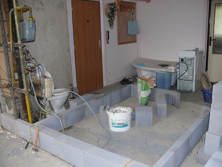

oddie Odesláno 8. březen 2013 Odesláno 8. březen 2013 Právě dělám totéž, ale svépomocí. Původní jádro doporučuji nemilosrdně kompletně vymlátit, ta kostra bývá děsná. Při stavbě toho baráku tam prostě to smontované kydli, jak to zrovna vyšlo, a vázat se na umístění té křivé slabé zprasené konstrukce znamená dobastlování, které žere čas a omezuje. Vyzdění z Ytongu je jednoduché, rychlé a variabilní, instalace to chce určitě nové. Škoda, mohl jsem udělat nějaké fotky z postupu demolice a názorné ukázky, teď už je to fuč a mám zatím nově udělané odpady a vodu... Citovat

oddie Odesláno 8. březen 2013 Odesláno 8. březen 2013 Svépomoc - záleží na tom, jak je šikovný, na co si troufá a co je i tak lepší nechat udělat, i kdyby to člověk zvládl. Já dělám přestavbu jádra, kde bylo jen WC, na celou místnost o asi 7,5 metrech, kde bude mimo stoupaček: WC, sprcháč, umyvadlo, slim pračka - to vše za příčkou a dveřmi, a v druhé části kuchyňská linka 120 x 120 cm s mini troubou, varnou deskou, digestoří, dřezem, skříňkami... prostě plnohodnotný vejminek v dvougeneračním bytě. Takže moje kalkulace budou asi trochu zavádějící. Každopádně, vybourání jádra a kompletní vyčištění prostoru se dá udělat za 1 den, když je to fakt rachot, já to dělal dva pro částečnou eliminaci hluku. Je třeba si půjčit velké kango na maltu vykydlou na podlaze, v které bylo to jádro (nebo se smířit se schodem, ale zbytečným). Hodí se průmyslový vysavač, já rovnou koupil malý Karcher za 1700, abych si jej nemusel pořád půjčovat, on se pak v dílně uživí. Rozvedená instalace trubek na vodu a odpadů s napojením (barákové stoupačky už jsou v plastu) mě v materiálu vyšla cca na 3 tis, dělal to známý jako melouch, co si řekne za práci ještě nevím, odhad do litru, je to práce na pár hodin. Odpad z HT trubek je takové Lego, je třeba znát jen nějaká pravidla, fyzicky to do sebe složí i cvičený foxteriér, na svařování trubek je třeba to umět a mít vybavení, takže je jednodušší to nechat udělat než si kupovat/půjčovat nářadí a učit se to. Rozpočet sem pak kdyžtak dám časem, nemám to zatím komplet, děláme jej postupně. Citovat

milhaus Odesláno 8. březen 2013 Odesláno 8. březen 2013 mně to v roce 2005 vyšlo na 50tis. (zdivo, obklady, sádroš, akrylová vana, obyč. umyvadlo+wc... ), samozřejmně svépomocí. Jediný, co jsem nezvládl bylo napojení plynu...na to jsem si z důvodu bezpečnosti netroufl...jádro klasika ytong...kvůli sádrokartonovýmu stropu jsem dokonce přečetl jednu knížku . Odpady jsou hračka, na vodu jsem si půjčil v půjčovně svářečku a šlo to taky...Elektrika je můj obor...trvalo to asi 2 měsíce, výhoda byla, že jsem tam ještě nebydlel....bordel fakt neskutečnej Citovat
