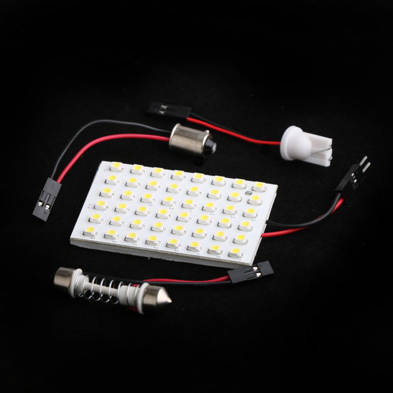

Zdravim mam na ceste desticku 48 led
Na P406 je misto i v kapote a spinac bud manual a nebo nejaky naklon neco jako je v pultovem mrazaku - pokud nebude drahy - pridelani asi na vzperu ?
Az dojde dam vedet vice ale osvetleni je prakticka vecicka hlavne nekde v polich :)

Nad nějakou destičkou jsem taky uvažoval, dnes jsem se na ně byl dívat, ale nakonec jsem zvolil ten pásek.
Ja myslim ze je spis problem jenaky spinac nez pasek desticka ci nejaka zarovka
