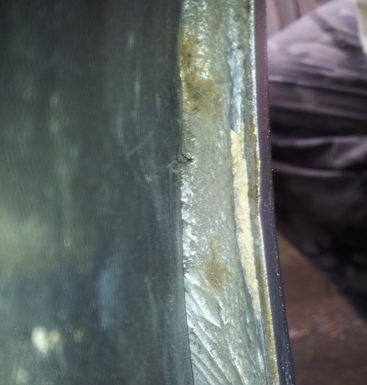

Radek Hurvajz Odesláno 27. červen 2013 Autor Odesláno 27. červen 2013 Neměnili se celý prahy, jen cca 30 - 40 cm vzadu a měl vyvařit ten lem protože kvetl, ještě mě ujišťoval že je to vyřiznutý a udělaný nový Citovat

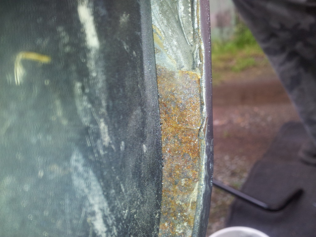

Radek Hurvajz Odesláno 27. červen 2013 Autor Odesláno 27. červen 2013 Tak fotky ze strany od podběhu, podběh jsem nesundaval, jen odvhlipl To rezavý tam pravděpodobně navařil, to je ten spodek prahu [upravil dne 27/6/13 23:06 od Radek Hurvajz] Citovat
Radek Hurvajz Odesláno 27. červen 2013 Autor Odesláno 27. červen 2013 A tohle je o kousek vekš, mi to přijde jak nějaká vrstvička pěny, nebo nějakej nalepenej materiál, tvrdil mi\" Jo to je tam dvojitej plech, mě snad má za blba A je to pravě v tom místě kde to znovu vykvetlo [upravil dne 27/6/13 21:01 od Radek Hurvajz] Citovat

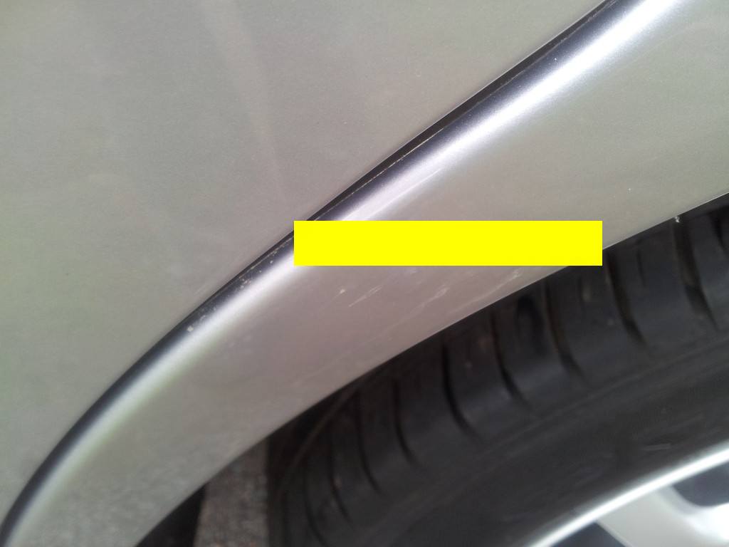

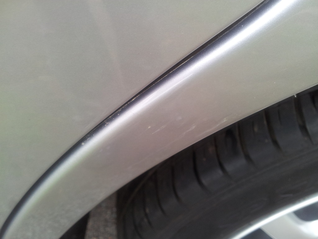

Radek Hurvajz Odesláno 27. červen 2013 Autor Odesláno 27. červen 2013 a takhle si představuje zaleštěný přechod noveho a stareho laku Citovat
ozzy1 Odesláno 27. červen 2013 Odesláno 27. červen 2013 Pěkná a čistá práce Bedřichu. Ta hrana od maskovačky je teda děsná. [upravil dne 27/6/13 20:59 od ozzy1] Citovat
Radek Hurvajz Odesláno 27. červen 2013 Autor Odesláno 27. červen 2013 počkej, kterou hranu mysliš? Maskovaci pasku měl nalepenou tady, a leštěním to takhle strhal, protože starej lak není obroušenej a je to jen navrchu [upravil dne 27/6/13 21:03 od Radek Hurvajz] Citovat
