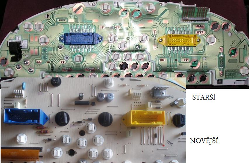

linomaniac Odesláno 9. říjen 2012 Odesláno 9. říjen 2012 no pockaj, prave som ich vymenil, 6 kusov, pätica T10, typ W5W. To je podsvietenie. 1,2 Wattové idú pre kontrolky edit: este upresnim: vymenit vsetkych 6 naraz, lebo stare su uz zacernene a palubka bude svietit nerovnomerne, pripadne ju budes rozoberat 4 krat do roka zakazdym kvoli jednej ziarovcicke. Stare funkcne pouzijes neskor do osvetlenia ECV [upravil dne 9/10/2012 18:10 od linomaniac] Citovat

linomaniac Odesláno 9. říjen 2012 Odesláno 9. říjen 2012 no ony tie pristrojky boli najmenej od dvoch vyrobcov, neviem ci to neboli Sagem a Jaeger. Vzajomne na nich nie je nic kompatibilne. Mal som budiky z coupe so striebornymi ramikmi, ale cely ten celny plast bol konstrukcne uplne inde, na ten druhy typ sa nedal namontovat ani vo sne. Mozno ze aj ziarovky pouzivali ine. Nasiel som na webe jedny ne-muxove odfotene zozadu a tam naozaj niesu W5W. Ja ich tam mam. http://bartebben.com/parts/peugeot/406/dashboard-parts/speedometer-and-odometer/dt-1.9-jaeger-632223k6ja-km-%3E220-tr-%3E5000.html mux model ich tiez nema http://bartebben.com/parts/peugeot/406/dashboard-parts/speedometer-and-odometer/b-vdo-d926k-250km-tr-6500-rood-links-olie-temp-.html ale pozri sem, ja mam taketo: http://www.tacho-airbag.sk/tacho-airbag/eshop/4-1-Tachometre/675-2-Peugeot/5/1858-Tachometer-Peugeot-406 [upravil dne 9/10/2012 20:56 od linomaniac] Citovat
Guest servisman Odesláno 10. říjen 2012 Odesláno 10. říjen 2012 bohužel mám v budíkách W5W žárovky viz foto novější budíky jejich patice je větší než jsou kontrolky Citovat
