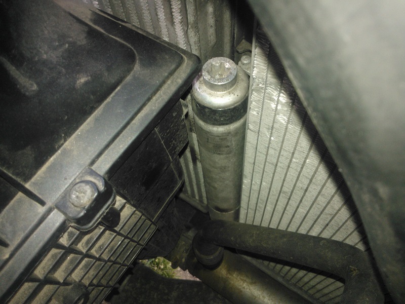

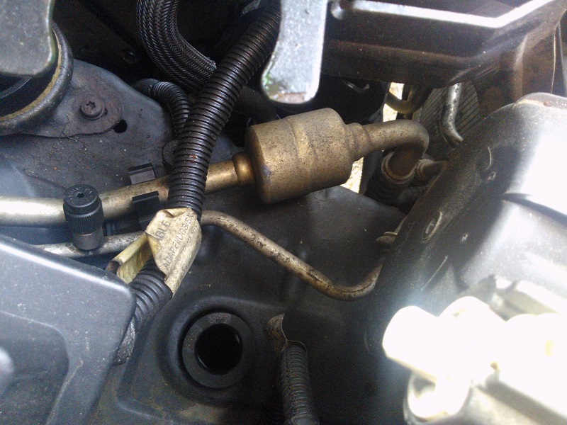

marko306 Odesláno 1. květen 2013 Autor Odesláno 1. květen 2013 Teraz ma rak napadlo, ten vysúčač vzduchu by to nemohol byť? Systém som mal minulý rok dosť dlho otvorený. A okrem toho je to ten večší nerozoberateľný valec ktorý je súčasťou trubky, alebo je to ten valec hneď vedľa chladiča klími? [upravil dne 1/5/13 08:30 od marko306] Citovat
ferinko2 Odesláno 1. květen 2013 Odesláno 1. květen 2013 No takhle já myslím, že tam žádné jiné čidlo tlaku v systému klimatizace není. Netrvdím, že se nemůžu plést ale jiná poloha dalšího čidla by mi ani nedávala smysl. Dovolím si poznamenať,že ja mám na C8 to čidlo tlaku na trubke pred vstupom do kabíny ,za motorom stieračov.Na chladiči nie je,aj ked podlaservisboxu by malo byť práve tam. Chladič som menil predvčerom,systém natlakovaný starou R22,únik další nezistený,výmena R22 za R134a. Hodnoty cez diag som meral včera večer: tlak bez kompresora-6 bar tlak pri zapnutí-14 bar , otáčky ventilátorov 50% tlak stúpa na 18 bar pri 18 baroch sa ventilátory pustia na 100% tlak klesá na 14 bar....vetilátory na 50% tak sa to cyklicky opakuje. Pri dosiahnutí požadovanej teploty v kabíne vypína kompresor,tlak klesá na 6 barov. Po čase sa kompresor zapne zas a všetko ide dookola. [upravil dne 1/5/13 17:04 od ferinko2] Citovat
ferinko2 Odesláno 1. květen 2013 Odesláno 1. květen 2013 Teraz ma rak napadlo, ten vysúčač vzduchu by to nemohol byť? Systém som mal minulý rok dosť dlho otvorený. A okrem toho je to ten večší nerozoberateľný valec ktorý je súčasťou trubky, alebo je to ten valec hneď vedľa chladiča klími? [upravil dne 1/5/13 08:30 od marko306] Vysúšač je to na tej trubke,to velké pri chladiči je zásobník. Citovat
Laďa Odesláno 1. květen 2013 Odesláno 1. květen 2013 Takže pánové, jak píše ferinko2. Teď jsem se byl schválně podívat kde to čidlo je a našel jsem ho do cca 1 minuty. Když se postavím před auto čelem, tak vlevo je nádržka na chladící kapalinu a za ní to čidlo je na trubce od klimy. Musel jsem si položit hlavu až skoro na motor a podívat se mírně dovrchu a pak jsem ho viděl. Citovat
marko306 Odesláno 1. květen 2013 Autor Odesláno 1. květen 2013 Vysúšač je s najväčšou pravdepodobnosťou ten veľký šulec hneď vedľa chladiča klími. našiel som ho aj ako náhradný diel, stojí 38 eur. http://www.autochladice.com/katalog.php?sel_druh=7&sel_znacka=PEUGEOT&sel_typ=807&sel_typ2=&sel_palivo=&sel_prevodovka=&sel_klima=&sel_rok_vyroby= Ja na trubkách už iné čidlá nemám, asi je to individuálne. Citovat

marko306 Odesláno 1. květen 2013 Autor Odesláno 1. květen 2013 Som si myslel, že toto je vysúšač, niekto to tu aj dávnejšie tak prezentoval, preto som to hneď zavrhol ako na výmenu, lebo celú trubku až k výparníku meniť, by bol pôrod. Citovat
marko306 Odesláno 1. květen 2013 Autor Odesláno 1. květen 2013 Ale nakoniec je to tento šulec hneď vedľa chladiča a ten by sa tak ťažko vymieňať nemal. Má to okolo 30cm. Citovat
ferinko2 Odesláno 2. květen 2013 Odesláno 2. květen 2013 A ja tvrdím.že to velké na chladič je zásobník a kompenzátor:roker Ináč na 2.0 HDi RHR je sučasťou chladiča -nedemontovateľný. [upravil dne 2/5/13 12:14 od ferinko2] Citovat
