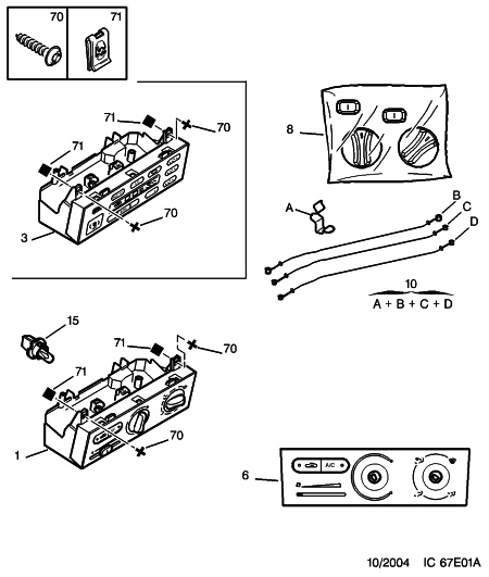

Dano406 Odesláno 24. červen 2012 Odesláno 24. červen 2012 Porucha na ovládání,lanka či co to je můžou být vyvlečené z koncovek.Zkusit prohlídnout. Citovat
