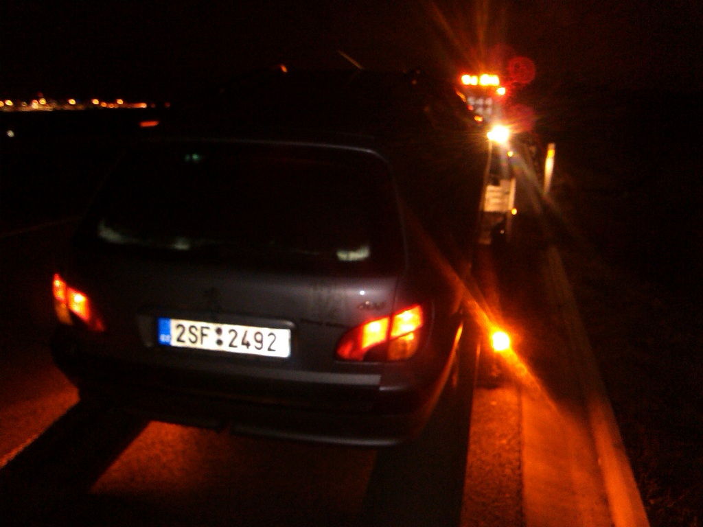

gronholmm Odesláno 10. únor 2013 Autor Odesláno 10. únor 2013 Tak dnešní výlet dopadle takhle Auto z ničeho nic chcíplo na dálnici a už se mi nepovedlo nastartovat. Nevím čím to je. Bylo teda chvilku po rozvícení rezervy, ale neftu to ukazovalo. Každopádně po tom co mě vyložila odtahovka tak jsem vzal kanystr a šel jsem pro naftu. Bohužel po dolití nafty zkapala baterka. Takže zítra zkusím auto nastartovat přes kabely :( Citovat
poldiss Odesláno 11. únor 2013 Odesláno 11. únor 2013 Čoveče mě se dneska ráno cestou do práce stalo skoro to samý na dálnici se mi rozsvítila rezerva, auto po chvíli zacukalo a chcíplo. Ale naštěstí jsem byl tak 600 metrů od benzínky takže jsem to nechal dojet a přijel ke stojanu jak elektromobil Citovat
gronholmm Odesláno 11. únor 2013 Autor Odesláno 11. únor 2013 To máš kliku, my čekali na odtah hodinu a doteď není pojízdný Citovat
