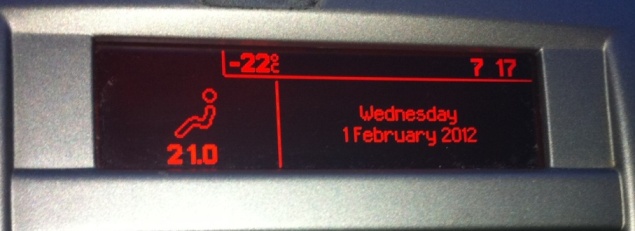

johnn_y Odesláno 1. únor 2012 Odesláno 1. únor 2012 tak u nás -22 a nenastartoval jsem naposledy jsem tankoval obyč naftu a nedal VIF takže asi diky naftě, nebo baterka v haji, protože to ju vybilo a musi byt na nabiječce. Citovat

Zazimir Odesláno 1. únor 2012 Odesláno 1. únor 2012 Jenom pro všechny chci podotknout, že přespříliš aditiv v palivu způsobí přesně ten stav, proti kterému jsme ta aditiva použili. Aditiva se vysráží a mohou ucpat filtr. Tak si prosím nejprve přečtěte doporučené dávkování. V úvahu je potřeba také vzít, že prémiové nafty už jsou aditivované od výrobce. Citovat

Brizan Odesláno 1. únor 2012 Odesláno 1. únor 2012 Jenom pro všechny chci podotknout, že přespříliš aditiv v palivu způsobí přesně ten stav, proti kterému jsme ta aditiva použili. Aditiva se vysráží a mohou ucpat filtr. Tak si prosím nejprve přečtěte doporučené dávkování. V úvahu je potřeba také vzít, že prémiové nafty už jsou aditivované od výrobce. Právě že doporučené dávkování pro zimní VIF říká, při velkých marzech dávat 2x-3x více aditiva než normálně (1ml na 1l nafty) a předávkování není na škodu.... Citovat
