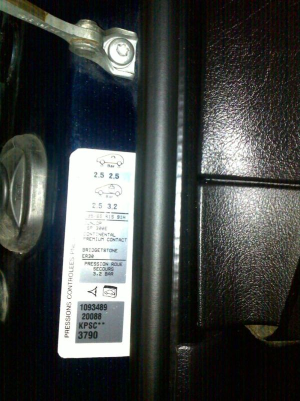

Gabriel 307 Odesláno 19. srpen 2011 Odesláno 19. srpen 2011 Tady je ten štítek,ale nevím jak to je s rozměrem kol a tím jak je nahustit já mám klasika 195/65/R15. Klasika 2,5 předek a 2,5 zadek plné zatížení 2,5 předek a 3,2 zadek omlouvám se za horší kvalitu,foceno mobilem:mad: [upravil dne 19/8/11 od Gabriel 307] Citovat
Existujuci Odesláno 20. srpen 2011 Odesláno 20. srpen 2011 Toto ale plati ak su nahodene pneu od vyroby. Ak si das ine,vtedy treba dodrzovat tlaky ktore udava vyrobca pneu. Citovat
chup Odesláno 24. srpen 2011 Odesláno 24. srpen 2011 Peugeotu 307 SW, rozměr tam mám 205/55 R16 [/rquote] Tento rozmer na 307 Break sa fúka na 2.3 v predu. V zadu 2.2 a pri plnom zatažení 2.7. Štítok ti možem odfotit. [upravil dne 24.8.2011 20:14 od chup] Citovat
ozzy56 Odesláno 24. srpen 2011 Odesláno 24. srpen 2011 Toto ale plati ak su nahodene pneu od vyroby. Ak si das ine,vtedy treba dodrzovat tlaky ktore udava vyrobca pneu. štítek na rámu dveří platí pro rozměr pneu,néé pro značku pneu Citovat

Guest leonek Odesláno 19. září 2011 Odesláno 19. září 2011 no já mám 307sw 1.6hdi 80kw kola 205/55 R16 a na štítku ve dveřích mám napsáno huštění pro tento rozměr přední 2,4 zadní 2,4-2,7 podle zatížení Citovat
Roman Bazi Odesláno 19. září 2011 Odesláno 19. září 2011 Tak jak psal Leonek. Štítek na dveřích mého SW -205/55 R16 - 2,4 vpředu. 2,4 prázdný a 2,7 plný vzadu. Foukám na 2.3 předek i zadek. Citovat
ado7980 Odesláno 19. září 2011 Odesláno 19. září 2011 Toto ale plati ak su nahodene pneu od vyroby. Ak si das ine,vtedy treba dodrzovat tlaky ktore udava vyrobca pneu. štítek na rámu dveří platí pro rozměr pneu,néé pro značku pneu Štítok na dverach udáva všeobecné hustenie, každý výrobca má vypracovanú vlastnú tabuľku ku každému automobilu so svojimi tlakmi, vo všeobecnosti sa odlišujú len minimálne +/- 1 desatina ale je dobré sa riadiť tlakmi aké určuje vyrobca pneu ktoré používaš. Osobne dávam 2,4 (jazdím sám) predok aj zadok čo je pre moju motorizáciu aj na stĺpku dverí a aj podľa výrobcu Citovat
tommm Odesláno 19. září 2011 Odesláno 19. září 2011 Štítok na dverach udáva všeobecné hustenie, každý výrobca má vypracovanú vlastnú tabuľku ku každému automobilu so svojimi tlakmi, vo všeobecnosti sa odlišujú len minimálne +/- 1 desatina ale je dobré sa riadiť tlakmi aké určuje vyrobca pneu ktoré používaš. Osobne dávam 2,4 (jazdím sám) predok aj zadok čo je pre moju motorizáciu aj na stĺpku dverí a aj podľa výrobcu Máš pravdu to jsem nevěděl! Tady jsem našel tabulky hustění od Continentalu: http://www.conti-online.com/generator/www/de/en/continental/automobile/general/download-area/download/luftdrucktabelle_uv.pdf (kdo nechce listovat, je tam pro 307 Combi těch 2,4-2,4(2,7) pro 205/55/R16) [upravil dne 19/9/11 15:38 od tommm] Citovat
