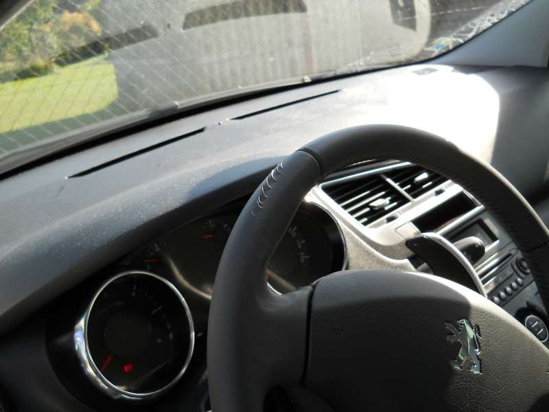

P607Olda Odesláno 20. říjen 2011 Autor Odesláno 20. říjen 2011 Ještě přidám fotku z posledních dnů před reklamací, 29.9.2011 v 14:50 (časový údaj = horko, slunko pálí): jirka21 ohodnotil 1 Citovat
P607Olda Odesláno 20. říjen 2011 Autor Odesláno 20. říjen 2011 vatsug: to by ti měli vyměnit. Míváš na tom místě palec? Jako rezervní řešení jsem plánoval nechat volant potáhnout opravdovou kůží - dělá to někdo u Náchoda a taky u Pov. Bystrice. Citovat
Vatsug Odesláno 21. říjen 2011 Odesláno 21. říjen 2011 Přesně tak, mám tam palec a loket na madle dveří. Skandinávii jsem tak projel skoro celou. V minimálním provozu nebylo třeba druhé ruky. Asi jsem tu kůži přehřál tim palcem.:myslim:myslim Citovat

Sculptura Odesláno 5. září 2012 Odesláno 5. září 2012 Tak ja som si najskôr bubliny na oboch stranách volantu ani nevšímal a za pár dní bola na tom roztrhnutá koža. V servise vymenili (medzitým chumaj objednal nesprávny volant, tak som čakal dlhšie, ale vymenili). Asi po 3 mesiacoch mám bubliny znova. Predpokladám, že tú kožu tam nelepia iba natiahnu. A ako sa ona s teplom roztiahne, urobia sa bubliny atď. Citovat
MartinR Odesláno 10. září 2012 Odesláno 10. září 2012 Měl jsem to samý na 308 a jediné řešení je výměna resp. v mém případě reklamace, pokud vám ji Peugeot uzná. Citovat
Pe.Tr Odesláno 10. září 2012 Odesláno 10. září 2012 Cartmen to měl taky , na reklamaci uznáno. Citovat
MartinR Odesláno 10. září 2012 Odesláno 10. září 2012 Mě nejprve řekli, že volant je díl, který podléhá běžnému opotřebení a pokud je na tacháku více jak 10000km bez ohledu na záruku, tak mám smůlu.Nicméně jsem zatlačil na správných místech a najednou to šlo. Citovat
P607Olda Odesláno 9. srpen 2013 Autor Odesláno 9. srpen 2013 Uplynuly dva roky, loni to i v horkách vydrželo a teď v horkách zase malá vráska. Dá se roztlačit palcem. Ale teď je už záruka v čudu a nechce se mi platit za nový volant, zvlášť když je jasné, že i ten nový bude vadný. A to zakrývám volant, aby na něj nepražilo slunko, auto stavím čumákem na sever atd. - no prostě dobrodrůžo, přemýšlet už od domu, jak se na parkovišti postavím. Myslím, že Peugeot by měl na některé věci víc pomyslet - vyváží přece hodně aut do jižních zemí - to co se vydává za \"kožený volant\" je zřejmě plast. [upravil dne 9.8.2013 10:29 od P607Olda] Citovat

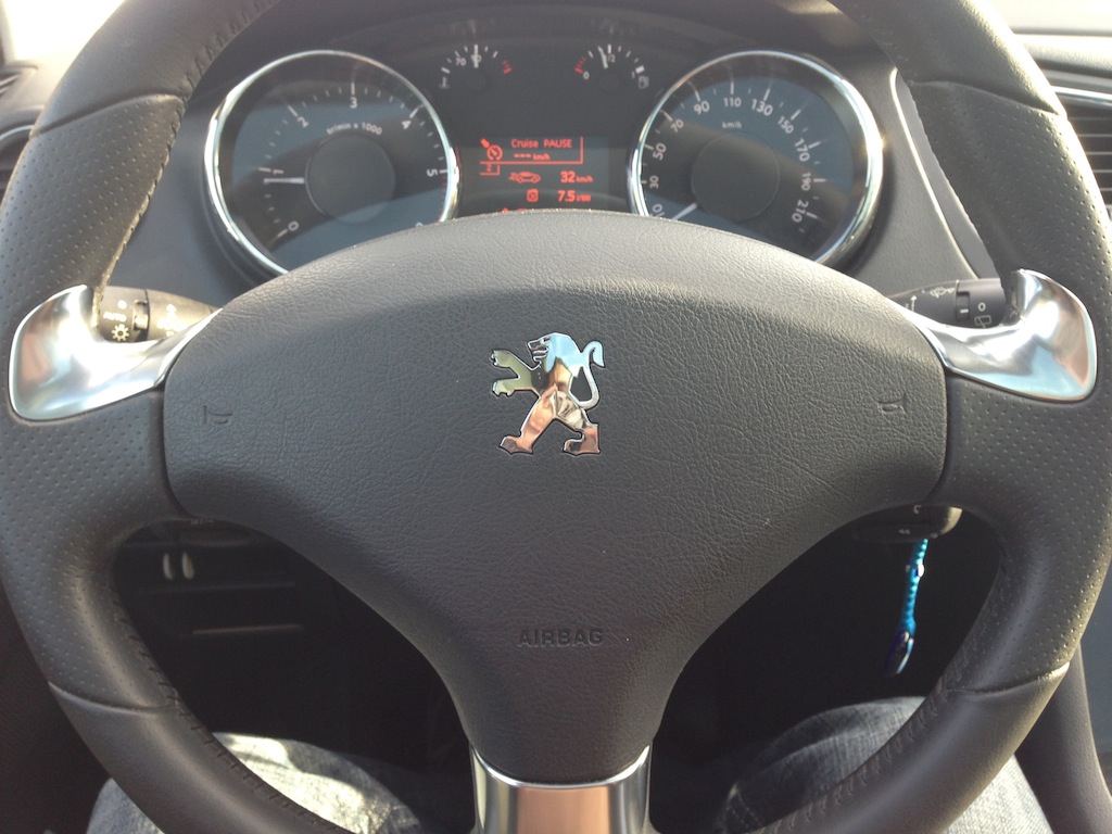

martinecondrej Odesláno 21. říjen 2013 Odesláno 21. říjen 2013 óóóó a to jako sám, nebo tunil autorizák vypadá to super Citovat
Pacho69 Odesláno 22. říjen 2013 Odesláno 22. říjen 2013 Keááásnej... Bych ale ty kovový laloky měl pořád opocené. Mě ho před 2 měsíci vyměnili na záruku, tak doufám, že to nějakou dobu nebudu muset řešit (všiml jsem si, že ten novej má tu \"puchýřovací\" oblast z něčeho jinýho než na tom původním. Tak jsem zvědavý. Citovat
elton Odesláno 22. říjen 2013 Odesláno 22. říjen 2013 Před chvíli namontovanej novej volantík od \"volantech\" a je to nádhera. Ta pravá kůže se drží daleko lépe než ta origo syntetika. Děkuji Přemovy za namontování a zajištění volantíku:papa:D ps: foto později:aut:P Citovat
