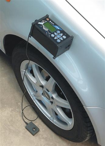

koblih69 Odesláno 8. srpen 2011 Odesláno 8. srpen 2011 Možná mají tohle - viz foto. Na to jsem slyšel dost rozporuplné reakce a i u mě to naměřilo naprosto jiný údaje než takový to vytřásadlo na který vjedeš. Jinak metoda \"dokud to neteče je to OK\" je celkem rozšířená. Ono je to spíš obráceně - kdžy už to teče tak je to 100% v háji.... Hrubě to poznáš i sám, pokud zhoupneš blatník a on pak víc než dnou přejde přes střed je to na výměnu. Ale pořádně ti to řeknou jen tam kde mají \"vytřásadlo\". Citovat
Benžík Odesláno 8. srpen 2011 Autor Odesláno 8. srpen 2011 Maji to na stk? Jde to otestovat i s tvrdyma perama? Citovat
koblih69 Odesláno 8. srpen 2011 Odesláno 8. srpen 2011 Na STK? Na těch kam jezdím já nemají, tam se koukají jestli ti tlumič neteče Mrkni na net, určitě někoho poblíž najdeš. Jinak prakticky nezáleží na tvrdosti podvozku, prostě se měří charaktetristika útlumu Citovat
