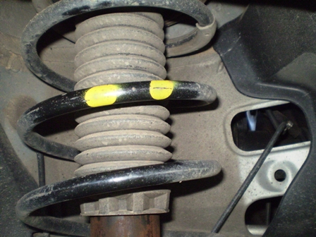

Slayer Odesláno 23. leden 2011 Odesláno 23. leden 2011 když budeš měnit z vraku,stačí vyměnit jednu pružinu--má označení 2krát červená... [upravil dne 22/1/11 19:29 ozzy56] SB mi píše objednací kód 5002v3 a dvakrát žlutá.... mám věřit? :myslim K těm na autě se zatím nedostanu Citovat
ozzy56 Odesláno 23. leden 2011 Odesláno 23. leden 2011 dvakrát žlutou má určitě 2.0HDi, pochybuju že i 2.0 benzín Citovat
Slayer Odesláno 23. leden 2011 Odesláno 23. leden 2011 Můj VIN ... VF38ERFVE80546896. Doteď jsem měl za to, že mi SB nelže Citovat
ozzy56 Odesláno 23. leden 2011 Odesláno 23. leden 2011 díval jsem se podle tvého VIN--tak jo, dvakrát žlutá... Citovat
Slayer Odesláno 23. leden 2011 Odesláno 23. leden 2011 Uf... no pro sichr radši ještě vlezu pod auti, než si objednám něco co tam nepatří... Citovat
MJSytic Odesláno 23. leden 2011 Autor Odesláno 23. leden 2011 Já měl 2x zelenou a teď tam mám 2x červenou. Je to teď o něco vyšší ... Citovat
Slayer Odesláno 24. leden 2011 Odesláno 24. leden 2011 .... doporučujete radši doplatit a koupit fungl nové, nebo mám vzít z vraku. Ptám se proto, aby mi to po roce nespadlo na prd... znovu. Dá se nějak poznat na pružině okem, že byla namáhaná na krut? asi ne Citovat
ozzy56 Odesláno 24. leden 2011 Odesláno 24. leden 2011 tak do staré pružiny nevidíš, naopak fungl nová 2 krát žlutá v pežotu před dvěma roky 2500 kč jedna...,takže se rozhodni:) Citovat
