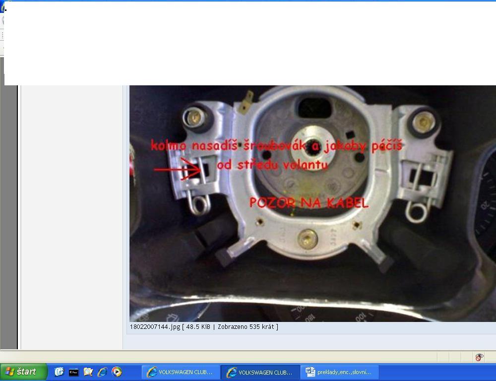

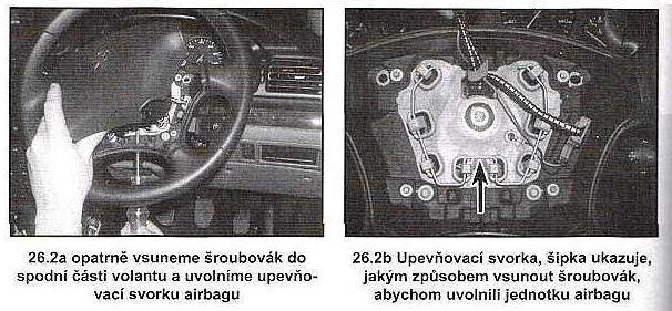

caute.aj ja by som chcel vediet ako dat dole volant ale mam 406, 2001 r.v. a tam je iny ako u starsich.potrebujem vymenit slimaka lebo je asi zodraty.nejde mi truba a airbag.A ci pasuje slimak zo starsieho volantu na tento novsi lebo mam uz volant ale ten starsi.Dakujem
u novejsiho modelu je airbag nacvaknutej, takze se zezadu musi strcit sroubovak a odtlacit tu dratenou pruzinu, bohuzel nemam praktickou vlastni zkusenost, jen zprostredkovanou.
Ten krouzek je samozrejme jiny, pac krome pripojeni airbagu prevadi i draty od klaksonu
