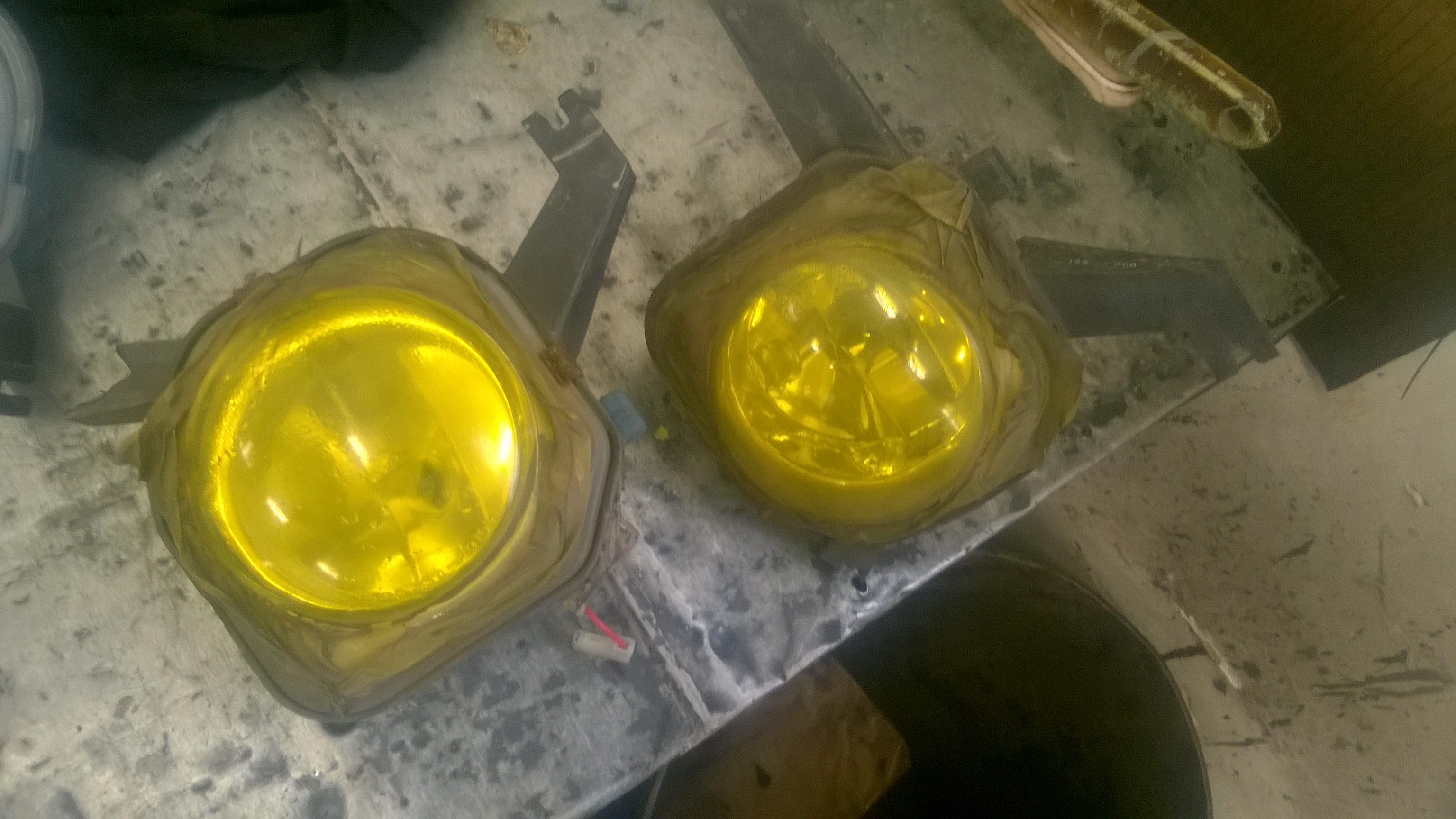

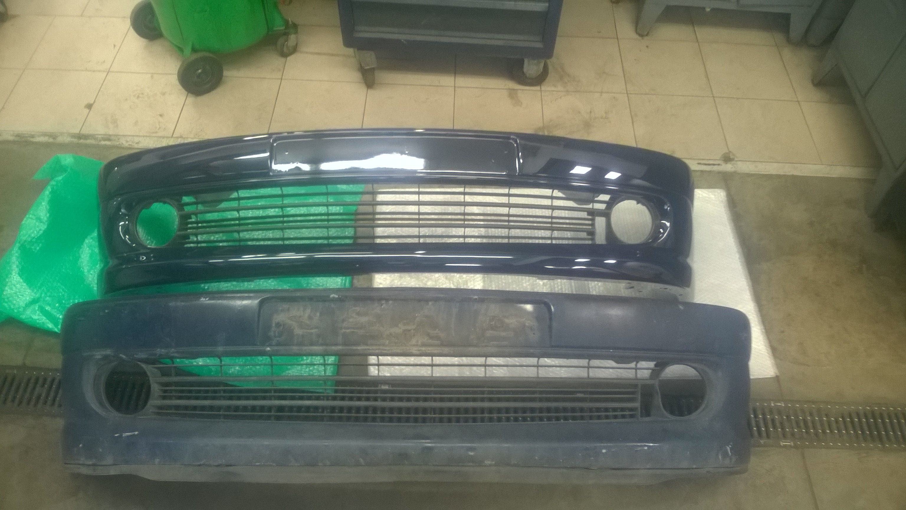

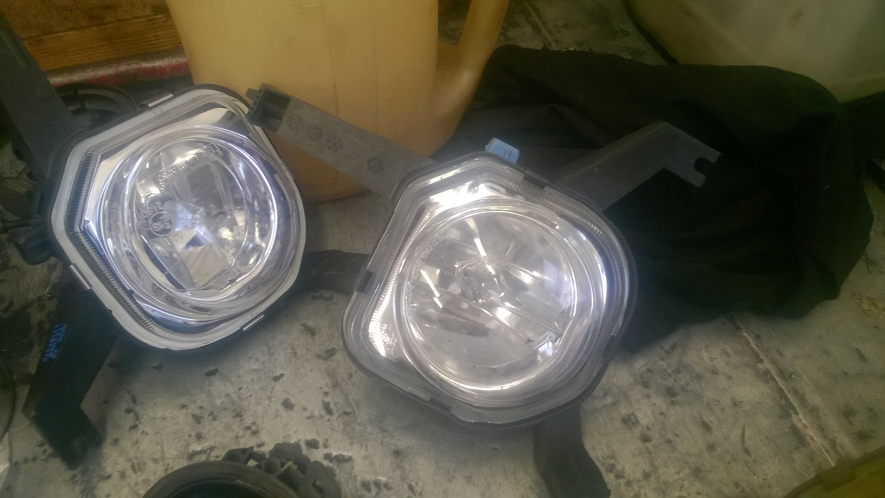

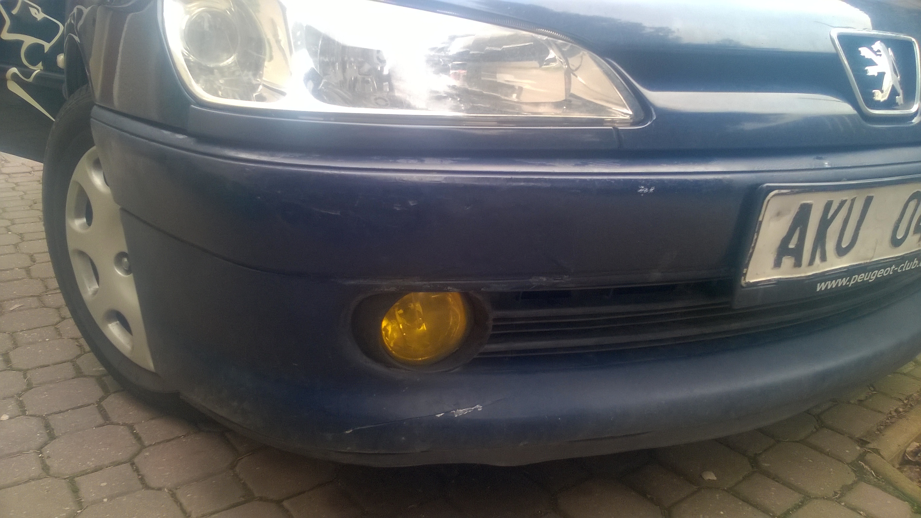

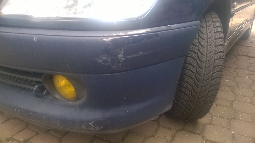

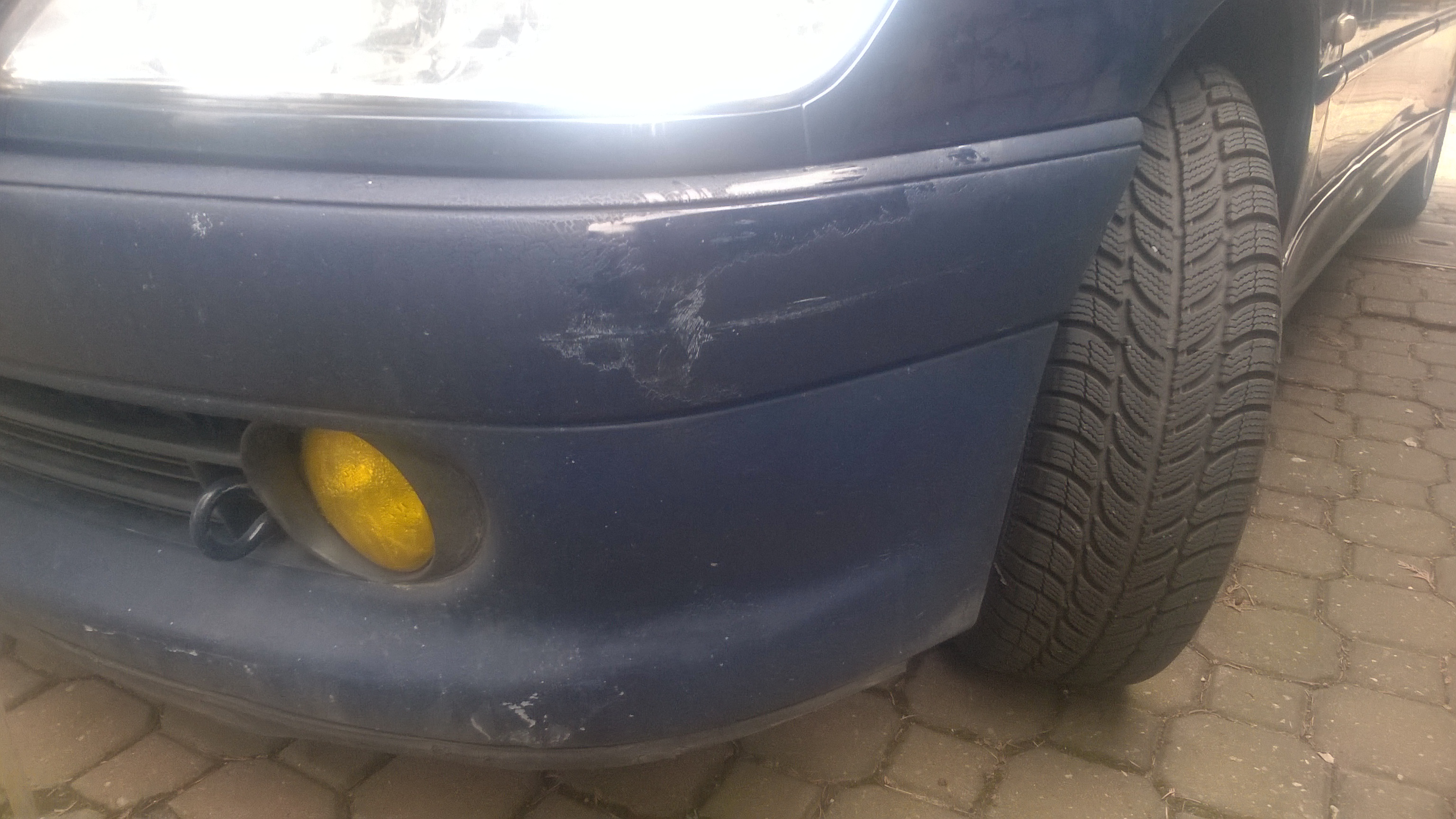

Guest StibTo Odesláno 13. leden 2018 Odesláno 13. leden 2018 Tak protože @ChouLu se mi od Vánoc nepodařilo sehnat, respektive nemám odpověď ( ... ) mám v plánu se o víkendu podívat na ten krokový motorek. Pokud se mi to povede rozebrat vyčistím to a složím zpět a pak se uvidí. Případně bych sehnal tu zapalovací rampu. Další věcí "in progress" je konečně vlastně po dlouhých 17 letech výměna předního nárazníku spolu s mlhovkami. Dám sem pak fotku před a po, nicméně ze starších fotek zde ve vlákně je to patrné - nárazník byl 2x nebo 3x svařován, kytován, přestříkáván mnou před 7 lety ale už je zase doškrábanej a hnusnej. Navíc mlhovky drží obě místo na 3 jen na 2 místech a zlatá fólie na nich už také není, co bývala Podařilo se mi před koncem roku sehnat úplně nový nárazník jen nalakovaný do modro-fialové metalízy, takže je potřeba změnit barvu. Spolu s oběma novými mlhovkami mi to prodávající nechal za 3.000,-

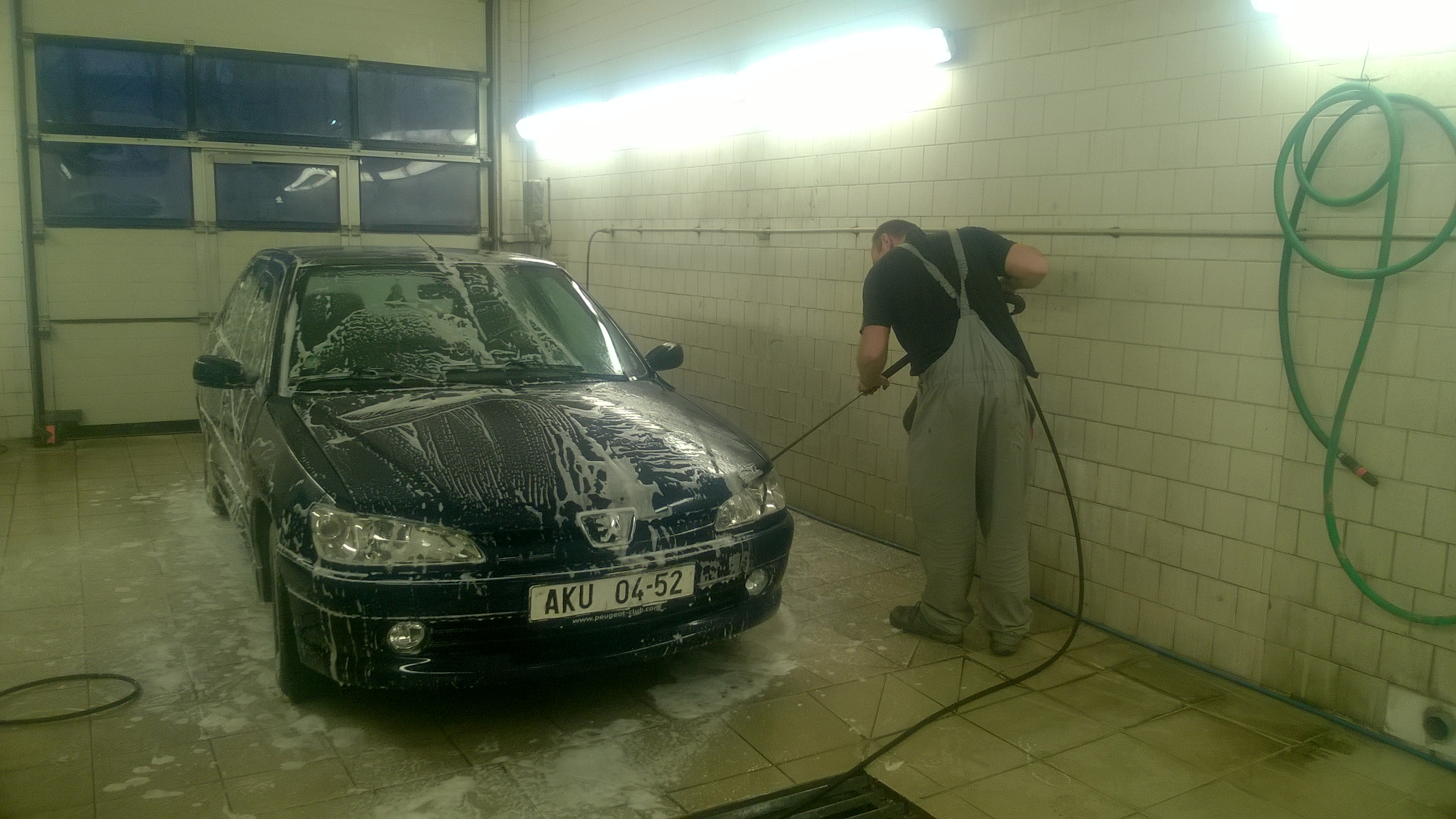

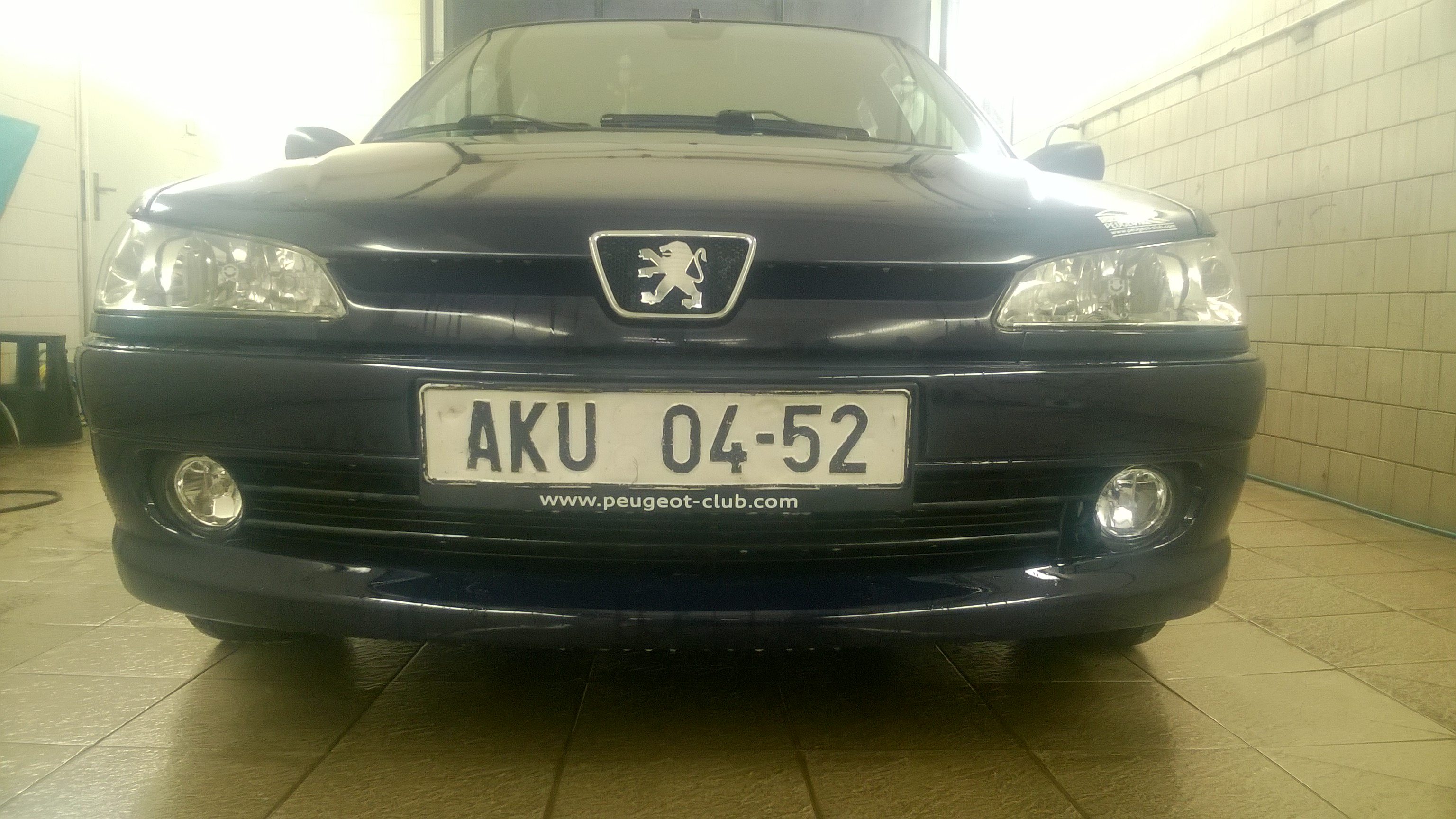

Guest StibTo Odesláno 14. leden 2018 Odesláno 14. leden 2018 (upraveno) Tak plán rozborky krokáče nevyšel Ale nic to nevadí, zítra je taky den. Co vyšlo je konečně výměna předního příííšerného nárazníku a mlhovek, které mimochodem držely na svém místě už jen asi silou vůle (svítily obě, ale jedna se rosila, teklo do ní). Myslím, že teď už mohu napsat, že jsem se na obroušení a lak nárazníku sehnaného 31/12 domluvil s @MilanF1 . Včera jsem mu zavezl koupený nárazník, dnes jsem si pro něj ve 14h přijel. Barvu se Milanovi podařilo trefit myslím moc pěkně. Navíc mi bylo poskytnuto zázemí dílny, takže jsem se hned pustil do práce. Starý nárazník jsem sundal, odstrojil vše, co se ještě vůbec dá použít a zbytek spolu s troskami mlhovek zahodil do k tomu určeného velkoobjemového kontejneru. S instalací nově nalakovaného nárazníku mi Milan pomohl, navíc mi pak ještě na místě zařídil geometrii kol a na závěr auto umyl. Na kolik to vyšlo zveřejňovat nebudu, napíšu jen, že cena byla více než příznivá. Milane, ještě jednou touto cestou díky, věřím, že jsem tam nebyl naposled Upraveno 14. leden 2018 uživatelem StibTo
radim.1008 Odesláno 14. leden 2018 Odesláno 14. leden 2018 Hele dobrý. Úplně to prokouklo. @MilanF1 potřebuju umýt obě auta. Teda hlavně 5008mu.
MilanF1 Odesláno 14. leden 2018 Odesláno 14. leden 2018 před 6 minutami, radim.1008 napsal: 5008mu To ale ze štaflí...
MilanF1 Odesláno 14. leden 2018 Odesláno 14. leden 2018 Když to ocení i ženská, to potěší nejvíc. Péťa a Mrkvička ohodnotil 2
