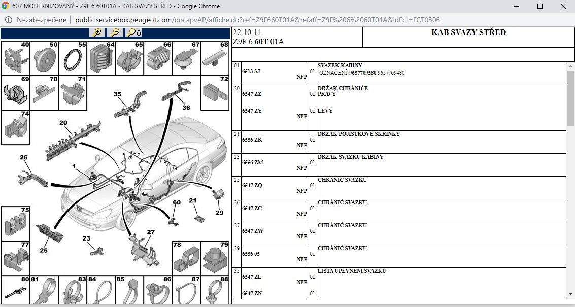

tomik1987 Odesláno 25. říjen 2019 Sdílet Odesláno 25. říjen 2019 Zdravím borci, nezakladám nové vlákno keďže si myslím, že sa to sem hodí. Mám Peugeot 607 face 2005 v slabšej výbave. A tak isto mám komplet káblovačku aj s interiérom z vyššej výbavy . Kablovačku mám z celého auta. chcem ,, prekopať elektriku " . v service boxe je káblovačka rozdelená na prednú, káblovačku palubnej dosky, a stredová káblovačka. samozrejme vytiahnutá káblovačka ktorú mám je komplet v celku od motorovej časti až po cúvacie senzory vzadu . Môj predpoklad je , že aj keď si napr. človek objedná tú stredovú káblovačku a chce to preložiť tak to je to potrebné cvaknúť a napojiť . môžete ma poopraviť prípadne poradiť? Citovat Odkaz ke komentáři Sdílet na ostatní stránky More sharing options...
jarokare Odesláno 25. říjen 2019 Sdílet Odesláno 25. říjen 2019 Ne , nic se nestříhá a nenapojuje , všechno je to na štekry , jestli máš svazek kabiny , neznamená , že máš všechno . Svazek palubky , dveří , sedaček , klimatizace , stropu a nevím , čeho všeho je zvlášť , vepředu je svazek kabiny spojenej i s motorovou elektrikou ... Citovat Odkaz ke komentáři Sdílet na ostatní stránky More sharing options...
tomik1987 Odesláno 25. říjen 2019 Sdílet Odesláno 25. říjen 2019 (upraveno) Mám kompletnú káblovačku aj z iného auta. mal som ju roztiahnutú po celej záhrade ale štekre som asi prehliadol Upraveno 25. říjen 2019 uživatelem brixtr necituj předchozí příspěvek Citovat Odkaz ke komentáři Sdílet na ostatní stránky More sharing options...
Havlicek.Lukas Odesláno 25. říjen 2019 Sdílet Odesláno 25. říjen 2019 asi zalezi na modelu auta co vim tak novejsi jsou delene jak bylo psano klima dvere atd. rekneme ze treba felda ma 2 konektory u noh ridice a odtud je vedena cela elektrika dozadu palubka ma vlastni a motorovka taky Citovat Odkaz ke komentáři Sdílet na ostatní stránky More sharing options...
tomik1987 Odesláno 25. říjen 2019 Sdílet Odesláno 25. říjen 2019 áno felicia ale tu sa bavíme o peugeote. napríklad aj z predošlej 406 r.v. 2003 som vytiahol celú elektriku od motorovej časti až do zadnej po svetlá. tak isto aj teraz mám vytiahnutú elektriku zo 607 . je v celku ale každá časť má svoje vlastné číslo dielu. čiže v prípade, že by došlo k poruche tak by malo byť možné vymeniť napríklad len stredový zväzok. Citovat Odkaz ke komentáři Sdílet na ostatní stránky More sharing options...
krtek 2 Odesláno 25. říjen 2019 Sdílet Odesláno 25. říjen 2019 (upraveno) a ked prehodis kablovacku ocakavas ze budes mat vyssiu vybavu? co ked je tam ina bsi jednotka co ma na starosti komfortne funkcie alebo v tvojej BSi nepojde povolit tu nadvybavu?alebo niektore veci z tej nadvybavy ? Upraveno 25. říjen 2019 uživatelem krtek 2 Citovat Odkaz ke komentáři Sdílet na ostatní stránky More sharing options...
tomik1987 Odesláno 25. říjen 2019 Sdílet Odesláno 25. říjen 2019 (upraveno) Bsi jednotka je úplne totožná . . a aj v tejto čo mám teraz je možné navoliť funkcie vyššej výbavy. takže isť by to malo. Upraveno 25. říjen 2019 uživatelem brixtr necituj předchozí příspěvek Citovat Odkaz ke komentáři Sdílet na ostatní stránky More sharing options...
krtek 2 Odesláno 25. říjen 2019 Sdílet Odesláno 25. říjen 2019 ok len som sa opytal ale stejne je to risk ked prehadzovat tak vsetko komplet aj jednotky Citovat Odkaz ke komentáři Sdílet na ostatní stránky More sharing options...
tomik1987 Odesláno 25. říjen 2019 Sdílet Odesláno 25. říjen 2019 (upraveno) v pohode mne ide o to ako to je keď si objednáš stredový káblový zväzok ako sa to potom zakladá do auta. keďže je to v celku. Upraveno 25. říjen 2019 uživatelem MJSytic po sobě následující příspěvky se necitují Citovat Odkaz ke komentáři Sdílet na ostatní stránky More sharing options...
krtek 2 Odesláno 25. říjen 2019 Sdílet Odesláno 25. říjen 2019 (upraveno) dakedy som robil kablovacky do forda ,prevazne tu velku priechodku do interieru oddelene boli len tie kablovacky do dveri inak je to celok s velkou poistkovkou ked sa stala nejaka chyba ze to nepreslo testerom po elektrickej stranke napr zle napinovane puzdro alebo sa zabudol dat kabel alebo vyskocil kontakt z puzdra alebo kratke odbocky tak to slo na opravu a to tam rozmotali a opravili a to trvalo poldna ,nechcel by som a je jedno aky stupen vybavy ta kablovacka bola ak na doske prisla vyssia vybava ,len ti vymenil pracovny postup ,dodal potrebne kable ,puzdra prichytky atd naviac a daval si tam naviac to co trebalo cize to sa robilo za pochodu zmena vybavy a vsetko zbandazovane do jedneho celku takze ta vybava navyse je napevno v tej zakladnej kablovacke a nejde oddelit Upraveno 25. říjen 2019 uživatelem krtek 2 Citovat Odkaz ke komentáři Sdílet na ostatní stránky More sharing options...
