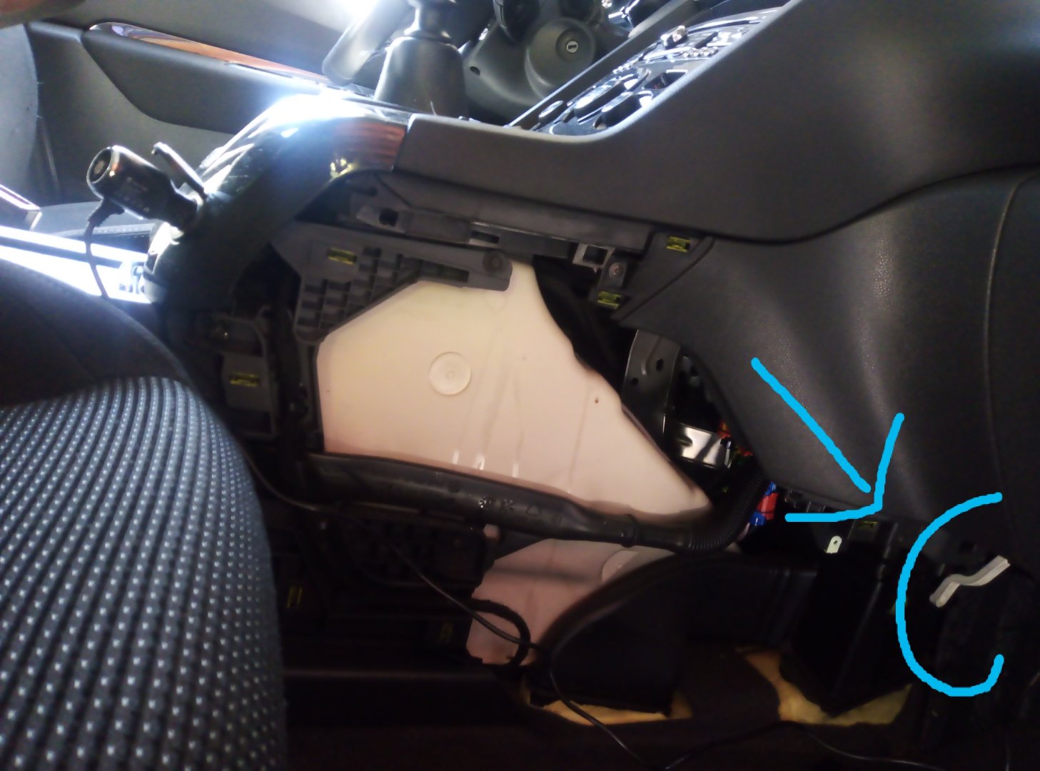

Mojo2 Odesláno 18. červenec 2023 Odesláno 18. červenec 2023 jaké máte zkušenosti s foukáním klimatizace/topení. Manželka si opakovaně stěžuje, že ji mrznou na straně spolujezdce nohy. A to jak v létě (fouká to tam prý hodně studený vzduch) tak v zimě (také to tam fouká dost studený vzduch. Nastavení mám většinou na plnou automatiku. Co trochu pomůže, je přepnutí na vnitřní cirkulaci či puštění pouze na okno (šipka směrem nahoru, ne ofuk okna). diky Citovat
radim.1008 Odesláno 18. červenec 2023 Odesláno 18. červenec 2023 Nemáš vypadlé táhlo? Už jsem ho jednou při výměně kabinového filtru nacvakával. Citovat
Mojo2 Odesláno 19. červenec 2023 Odesláno 19. červenec 2023 jen pro jistotu, to je to bile "S" na tom obrazku? Co vse musi pryc, abych se k tomu dostal? Vim, ze se vymena filtru dela pres kaslik. Diky Citovat
