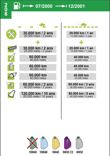

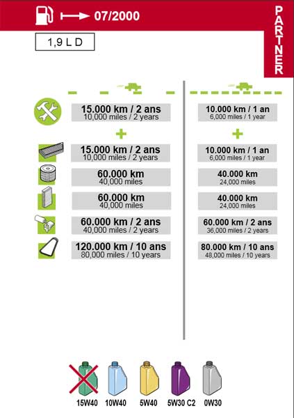

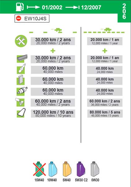

PAJA106 Odesláno 14. prosinec 2013 Odesláno 14. prosinec 2013 EW10 značí atmosférický 2.0 16V. Citovat
Dopiťák Odesláno 14. prosinec 2013 Odesláno 14. prosinec 2013 Díky už to chápu. Říkal jsem si zda jsem takovej blbec že jsem to neobjevil. Tak to mám na rozvody ještě chvíli čas. později se interval změnil z 240/180 na 150 /130 bylo to jen u některých vozidel kde byla namontovaná špatná sada rozvodu a řemeny praskaly .. informuj se raduji u pugů jestli tvoje auto nemělo být na svolávačce Citovat
kombik Odesláno 14. prosinec 2013 Odesláno 14. prosinec 2013 Nedržte sa len km nabehu ono je tam napr. 120000km alebo 5rokov, alebo240000km. 10rokov. Ono plati čo nastane skorej. Citovat
