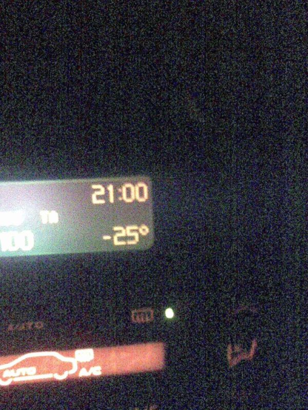

Když mám, tak dávám -30 a neředím. Loni jsem naměřil...
Tak tak. Taky dávám -30 a neředím, je to jistota.
