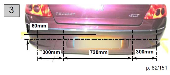

dusko Odesláno 4. červen 2012 Odesláno 4. červen 2012 Čau borci! Nemá niekto originál rozmiestnenia (kóty) parkovacích senzorov na P407 sedan? Je treba pre montáž dať dole nárazník? Riadiacu jednotku chcem dať do priestoru rezervy. Dííík ! Citovat
koblih69 Odesláno 4. červen 2012 Odesláno 4. červen 2012 Nárazník sundávat potřeba není, řádící jednotku mám u SW v levé kapse - je tam napájení zpátečky i místo. Citovat
pipistrel Odesláno 4. červen 2012 Odesláno 4. červen 2012 dusko staci takto? [upravil dne 4/6/12 19:53 od pipistrel] Citovat

dusko Odesláno 5. červen 2012 Odesláno 5. červen 2012 pipistrel ďakujem pekne, úplne stačí, napájanie vezmem zo zadného svetla, to nie je problém. Idem dať len také s akustickou signalizáciou. Zohnal som SENCOR v akcii za 20 ečiek kompletná sada aj s vrtákom. Len som chcel presné umiestnenie, aby tonekolidovalo s výstuhou nárazníka. Ešte raz dííík Citovat
