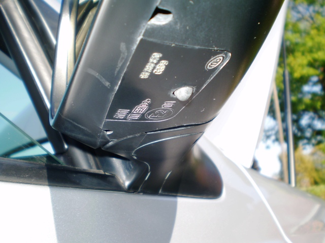

honzin406 Odesláno 27. září 2009 Odesláno 27. září 2009 Cau chlapy muj teplomer venkovní teploty mi ukazuje tak 6-10°C odchylku od normalu. je to bezne u stareho modelu nebo by to chtelo jinej teplomer ? co to stoji a jak se da vymenit? diky Citovat
AnotherOne Odesláno 28. září 2009 Odesláno 28. září 2009 Skontroluj kontakty v priechodke pravých predných dverí a prípadne vymeň čidlo teploty v pravom späťáku. Nie je to drahé. Citovat
Slayer Odesláno 28. září 2009 Odesláno 28. září 2009 Mi stačilo očistit a prostříkat ony kontakty Kontaktolem (i ty na vstupu do displaye...) a vzpamatoval se Citovat
Ladman Odesláno 28. září 2009 Odesláno 28. září 2009 Původně zaslal: AnotherOne Skontroluj kontakty v priechodke pravých predných dverí a prípadne vymeň čidlo teploty v pravom späťáku. Nie je to drahé. 700,- Kč za čidlo, to je skoro zadarmo:D Citovat
AnotherOne Odesláno 28. září 2009 Odesláno 28. září 2009 Dá sa nahradiť súčiastkami za pár korún. Citovat
honzin406 Odesláno 11. říjen 2009 Autor Odesláno 11. říjen 2009 něco bližšího nebo nejakej navod jak to prostríknout ? rozebrat a tak ? diky Citovat
Ferry Odesláno 11. říjen 2009 Odesláno 11. říjen 2009 ovsem nahrada za 30Kc ma odchylku taky cca +-2 st C Citovat
Guest servisman Odesláno 12. říjen 2009 Odesláno 12. říjen 2009 ferry to máš pravdu ale to čidlo taky má nějakou odchylku +- u mne 1 st takže bohatě stačí ta náhražka zy 30 Kč než origo čidlo za 700. S náhražkou jsem jezdil asi rok a vůbec mne to nevadilo .Je to daleko lepší než čidlo žádné Citovat
