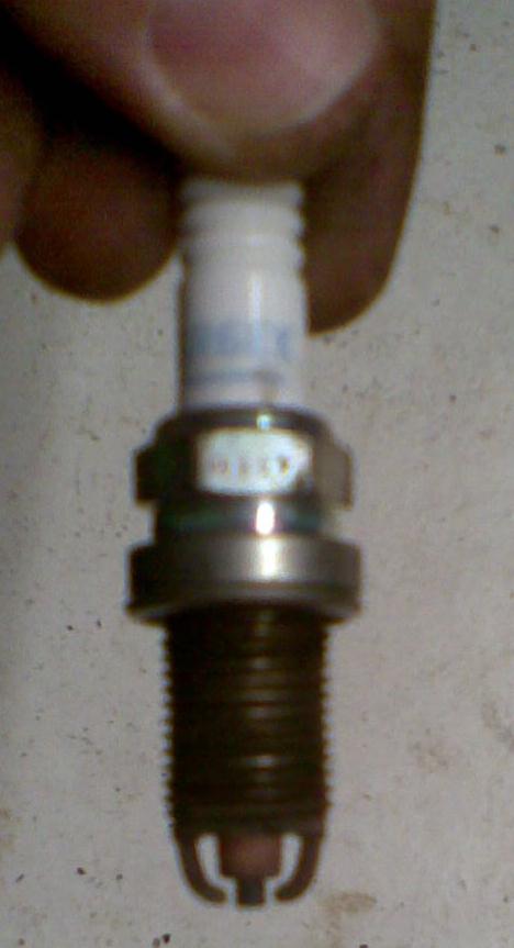

mmmb Odesláno 1. listopad 2012 Odesláno 1. listopad 2012 Ahoj prosím o radu mám 206 1.1i benzín předělaný na LPG. OEM 596015, 5960F0 jakou svíčku a jakou vzdálenost Bosch nabízí platina plus (FR 7 DP) 0 242 235 556 - 0,8mm - 63,- Super plus (FR 7 DC+) 0 242 235 666 - 0,8mm - 50,- Super plus pro plyn CNG/LPG (FR 6 DC+) 0 242 240 593 - 0,7mm - 70,- Platin-Ir CNG/LPG (FR 6 KI 332 S) 0 242 240 653 - 0,7mm - 217,- Super 4 (FR 78) 0 242 232 501 - 94,- Citovat
Ferry Odesláno 1. listopad 2012 Odesláno 1. listopad 2012 dej ty FR7DC+, pripadne ty FR6DC+ , jestli tu chladnejsi 6ku rozhodni podle toho, jak budou vypadat ty stary svicky, pokud by jevily znamky vyšší teploty - sedivy povrch, velmi světlý izolant, tak dej studenejsi, pokud budou mit lehce nahnedlou barvu, teplota je ok a muzes dat ty 7cky Citovat
mmmb Odesláno 6. listopad 2012 Odesláno 6. listopad 2012 Tak tam byla NGK BKR6EK, vytáhl jsem jen jednu a byla cidlově hnědá, k ostatním byl blbý přístup tak jsem je netahal. nicmrmě je tam mám už od koupi auta 52tis. km a kdoví jak dlouho tam byly předtím. O svíčkách jsem začal uvažovat, když po ránu při rozjezdu (při záběru) mi to začalo zdechat, až se zahřál tak v pohodě. Citovat
Ferry Odesláno 6. listopad 2012 Odesláno 6. listopad 2012 tak ty jsem mel taky, asi dvakrat, bosch mi ale fungujou lip, obecne na LPG vicebodove svicky nejsou prilis dobre, tech 50tis km je uz urcite vhodna doba na vymenu, tak tam s klidnym svedomim muzes dat ty FR7DC+ Citovat
