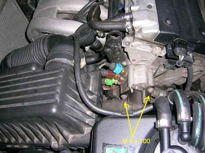

Ferry Odesláno 21. leden 2009 Odesláno 21. leden 2009 termostat je kolem petistovky, nevim kolik euro ted u vas, zkus se podivat do eshopu napr Autokelly apod., nachazi se pod plastovym kolenem ktere vychazi na prave strane z bloku motoru, od toho kolena jde ke chladici tlusta hadice a dozadu o neco slabsi hadice topeni, nemuzes to prehlidnout. Musi se castecne vypustit chladici okruh, sundat tu hadici co vede k chladici, pak vyndat tri srouby a jses u termostatu, vyndas stary, das nove tesneni ktere je soucasti noveho termostatu, vse zpatky, dolit chladici smes, odvzdusnit a hotovo, prace na hodku tady na obrazku je celkem pekne videt to koleno, to zakrouzkovane cidlo a ty ostatni dve cidla jsou prave cidla teploty chladici kapaliny a jsou nasroubovane v tom domecku ve kterem je schovany termostat, jsou tam videt i ty srouby ktere musis vyndat (obrazek jsem si pujcil z citroenklubu, ale je to stejny motor, Honza406 tu daval dokonce fotopopis jak termostat vymenoval, tak muzes zkusit najit ) [upravil dne 21/1/09 Ferry] Citovat

pastorek Odesláno 21. leden 2009 Odesláno 21. leden 2009 tento http://www.elitecat.sk/ArticleDetail.aspx?B=1&ActiveNr=4885.83%2fJ&TypNr=2396&NodeId=102747 Dostaneš sa k nemu po odmontovaní označených skrutiek. (požičal som si obrázok od Ferryho. ) [upravil dne 21/1/09 pastorek] Citovat
