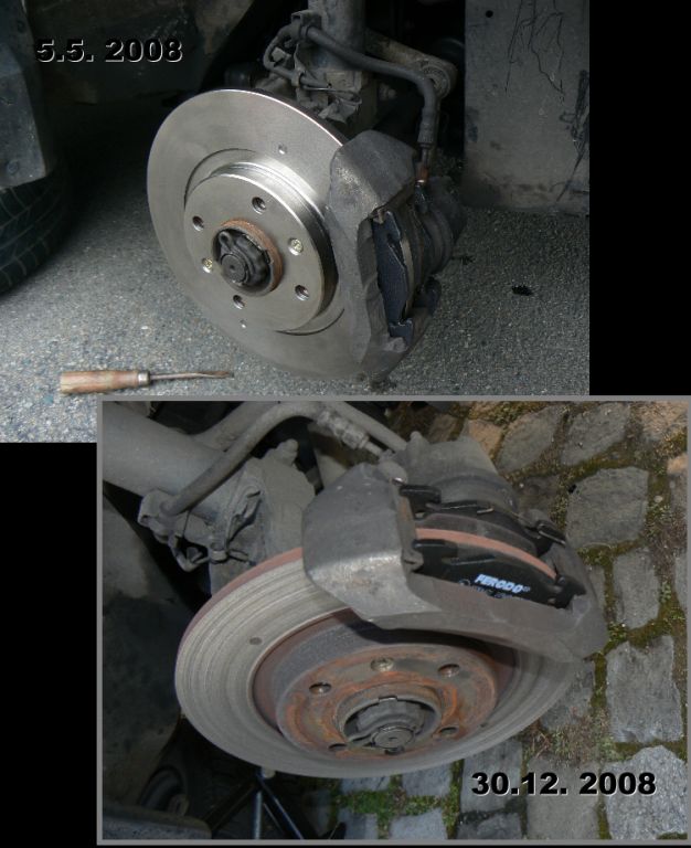

No jen tak v rámci diskuze, já mám na Frantovi (405) kotouče Brembo od května, a tehdá sem dal nový destišky jakési podivné značky a docela to pískalo dost. Až časem to přestalo... Teď sem dával nový destičky - koupil sem Ferodo a píská to jen decentně a výjmečně jen při jemným dobrždování ale tak, že to ani nevnímám...

OT - Budvare, ten koutouc je uplne v hajzlu. Kolik si s tim najel? Jinak pokud jsi takto dodrbany kotouc nenechal stahnout na soustruhu, tak ty desky budes menit velmi rychle znovu....
