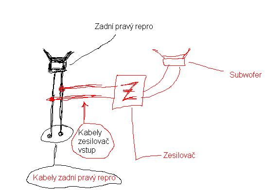

razor Odesláno 19. listopad 2008 Odesláno 19. listopad 2008 Ahoj..Koupil jsem si subwofer se zesilovačem ( http://www.pixmania.cz/cz/cz/1543923/art/fusion/sada-zesilovae-skoio-se-s.html ) + Zadní repro JBL ( http://www.prohifi.cz/reproduktory-do-auta/jbl-gto937 ) Mám stále ještě sériové autorádio,a tak jsem vstup do zesilovače napojil na zadní reproduktor..... Haraje to v rámci možností výborně-někdy je vše o.k. a hraje to tak jak má,ale stává se že když nastartuju přestanou hrát zadní repráky(i woofer)..Občas to po chvilce samo začne hrát,někdy vůbec.....když vypnu a zapnu zesilovač tak to nepomůže ale když vypojím vstup do zesilovače tak začnou hrát zadní repráky a když ho znovu zapojím začne hrát i woofer....Pak už je vše v pořádku.i když motor vypnu,tak se nic nestane a všechno hraje,ale pokud zase nastartuju,tak se zadní repráky zase vypnou..... V nejbližší době budu kupovat nový rádio,takže pokud je možný že je to rádiem,nebodu to řešit,ale pokud je chyba jinde,tak by mě zajímalo kde...(kabely jsou všechny zapojeny dobře-skrat tam taky nikde není-jedině mě napadá že by byly slabý kabely co vedou do zadních repráků...) Děkuju moc všem za odpovědi (Přidávám i velmy ametérský a na rychlo vytvořený schéma...Ale pro představu zapojení to snad stačí...) [upravil dne 19.11.2008 razor] Citovat

P607Olda Odesláno 20. listopad 2008 Odesláno 20. listopad 2008 Zesilovač má jednu ze vstupních svorek zemněnou, ale rádio má obě výstupní svorky živé, takže když jednu výstupní svorku rádia uzemníš přes vstup zesilovače, tak rádio přestane hrát. Citovat
MrVain Odesláno 20. listopad 2008 Odesláno 20. listopad 2008 Původně zaslal: P607Olda Zesilovač má jednu ze vstupních svorek zemněnou, ale rádio má obě výstupní svorky živé, takže když jednu výstupní svorku rádia uzemníš přes vstup zesilovače, tak rádio přestane hrát. tak tu je pes zakopany ja som myslel že zosilovač ma aj High Level Input ,ty si to pripojil do Input cize este k tomu potrebuješ redukciu z vysokourovnovych vystupov na nizkourovnove http://www.autoomega.sk/index.php?id_sek=700&id_tovar=9092&uroven=4&zaradenie=700&ukaz=detail&hlzaradenie=9 Citovat
razor Odesláno 20. listopad 2008 Autor Odesláno 20. listopad 2008 Aha...tak to by mohlo být ono.. =) Jen se zeptám-pokud si koupím nové rádio které má přímo buzený woofer,a zapojím to na něj,tak by měl být problém vyřešen je to tak?Rádio kupovat budu určitě,tak pokud se to tím vyřeší,tak redukci nepotřebuju..ale děkuji moc za radu !!! Citovat
