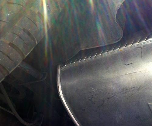

Radek Hurvajz Odesláno 2. červenec 2008 Autor Odesláno 2. červenec 2008 Původně zaslal: ozzy1956 Počítal jsem,že se tak rozhodneš.....proto jsem i tak radil.... Je to nejrozumnější řešení. No četl jsem na netu o ty značce že vydržel i 4 roky na autě. Jen jsem ted koukal že je širší než ten původní a je docela blízko plastovýho podběhu, nevim jestli bych to neměl nějak přihnout aby se to třeba neroztavilo, je to tak 1 cm od dolní hrany Citovat
ozzy56 Odesláno 2. červenec 2008 Odesláno 2. červenec 2008 Nedělal bych nic,ty zadní tlumiče jsou tzv.studené.,nejsou jako např.u S 120 hned za sběračem--horké. Je tam dlouhé potrubí.... Citovat
Radek Hurvajz Odesláno 2. červenec 2008 Autor Odesláno 2. červenec 2008 Původně zaslal: ozzy1956 Nedělal bych nic,ty zadní tlumiče jsou tzv.studené.,nejsou jako např.u S 120 hned za sběračem--horké. Je tam dlouhé potrubí.... No jasný, ale nějaký teplo tam je, prst jsem si spálil;) Citovat
ozzy56 Odesláno 2. červenec 2008 Odesláno 2. červenec 2008 No ,je dost blízko na foto.... Povol ho na objímce a trochu oddal od podběhu--udělej kompromis,aby koncovka byla vzadu tak uprostřed výřezu a celý tlumič dále od podběhu.... Citovat
Radek Hurvajz Odesláno 2. červenec 2008 Autor Odesláno 2. červenec 2008 Původně zaslal: ozzy1956 No ,je dost blízko na foto.... Povol ho na objímce a trochu oddal od podběhu--udělej kompromis,aby koncovka byla vzadu tak uprostřed výřezu a celý tlumič dále od podběhu.... No to nepomuže, jedině skusit posunout ho v těch gumovejch závěsech, ale myslim že to moc nepujde, spiš nějak přihnu ten podběh Citovat
ozzy56 Odesláno 2. červenec 2008 Odesláno 2. červenec 2008 Je to problém někdy napasovat--zvlášť,když je větší.....kolikrát ho musím řezat a svařovat už nový,aby seděl.... nebo potrubí.... Citovat
MJSytic Odesláno 3. červenec 2008 Odesláno 3. červenec 2008 Původně zaslal: Radek Hurvajz Původně zaslal: ozzy1956 Nedělal bych nic,ty zadní tlumiče jsou tzv.studené.,nejsou jako např.u S 120 hned za sběračem--horké. Je tam dlouhé potrubí.... No jasný, ale nějaký teplo tam je, prst jsem si spálil;) Vůbec bych to neřešil. Jestli se to nedotýká, tak to nic neudělá. Za jízdy se to chladí a 2h stát s puštěným motorem nebueš (a i tak si myslím, že by to nic neudělalo) Citovat
Radek Hurvajz Odesláno 3. červenec 2008 Autor Odesláno 3. červenec 2008 Původně zaslal: MJSytic Původně zaslal: Radek Hurvajz Původně zaslal: ozzy1956 Nedělal bych nic,ty zadní tlumiče jsou tzv.studené.,nejsou jako např.u S 120 hned za sběračem--horké. Je tam dlouhé potrubí.... No jasný, ale nějaký teplo tam je, prst jsem si spálil;) Vůbec bych to neřešil. Jestli se to nedotýká, tak to nic neudělá. Za jízdy se to chladí a 2h stát s puštěným motorem nebueš (a i tak si myslím, že by to nic neudělalo) No tak jo no, díky. Stejně tam občas kouknu co to dělá, jen pro klid;) Citovat
Radek Hurvajz Odesláno 3. červenec 2008 Autor Odesláno 3. červenec 2008 No, tak a je klid. Stavil jsem se u toho manika co mi to montoval, řekl mu o tom plastu, kouknul na to, sundal kolo, vzal svařeci vzduchovou pistoli na plasty a podběh ohřál, přihnul tak aby neležel na vyfuku a bylo. Ted je tam tam 2 cm mezera, takže to bude v pohodě. A já jsem spokojenej:) Citovat
Radek Hurvajz Odesláno 6. leden 2012 Autor Odesláno 6. leden 2012 No tak zase vytáhnu tohle vlákno, EDEX dneska začal bublat jak starý pivo v hrnci a ve spoji je prorezlej, takže mě čeká opět novej. 3,5 roku vydržel. Přemýšlím co tam dát, rad bych něco s pěknou koncovkou a aby to vydrželo Citovat
koblih69 Odesláno 6. leden 2012 Odesláno 6. leden 2012 No a to je dobrá výdrž ne? Za ty peníze... BTW asi by šel navařit novej kalíšek ne? [upravil dne 6/1/12 17:39 od koblih69] Citovat
Radek Hurvajz Odesláno 6. leden 2012 Autor Odesláno 6. leden 2012 Kalíšek? Myslel jsem boční spoj pláště výfuku, ten zalisovanej nebo co to je, je to vidět na ty fotce výše [upravil dne 6/1/12 19:31 od Radek Hurvajz] Citovat
