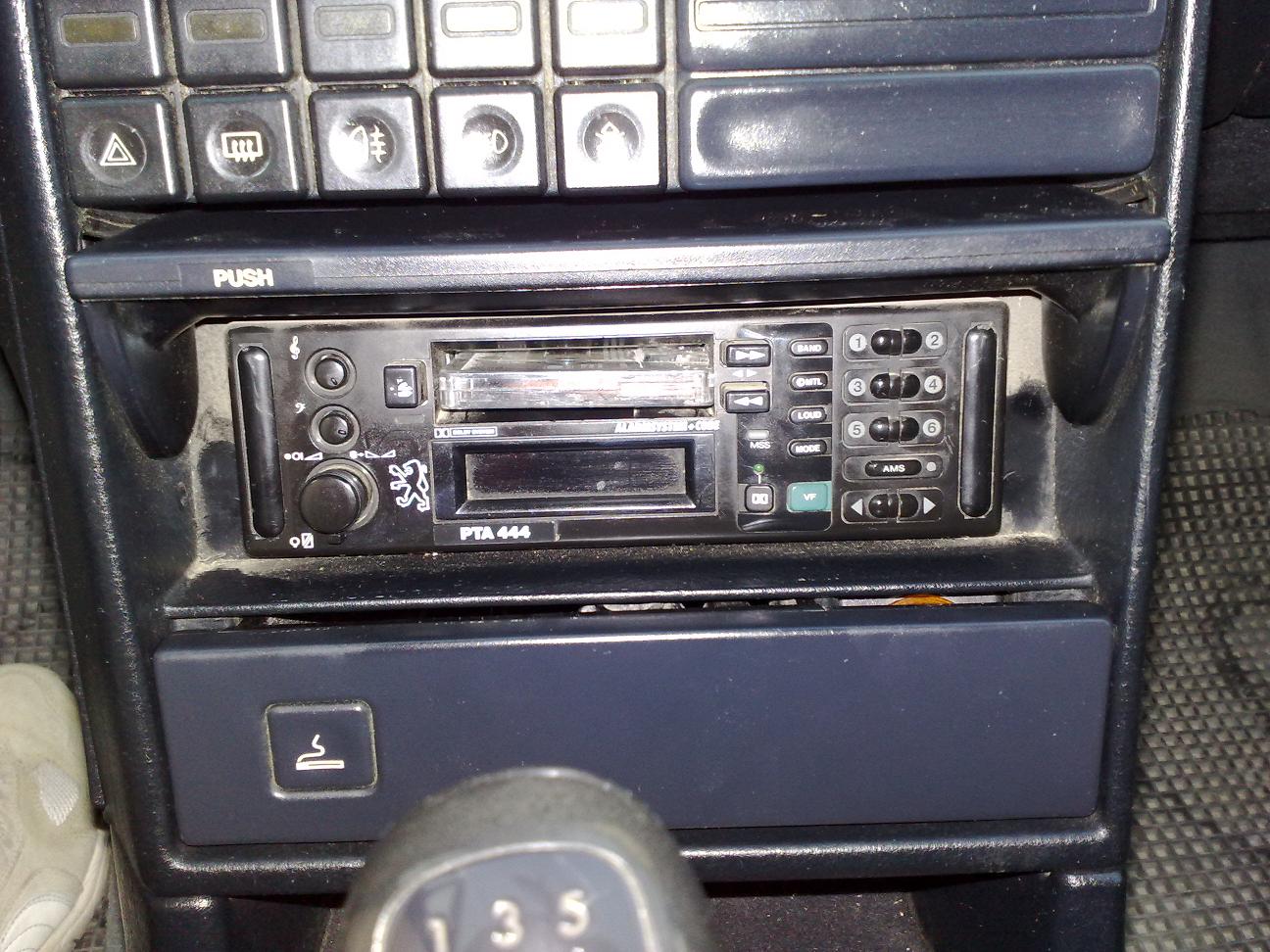

Podlesny Odesláno 17. červen 2008 Autor Odesláno 17. červen 2008 Uz som zas o nieco mudrejsi. Tak tu je to, ale uz som dostal sz, ze to dokazu v peugeot servise. Tak sa aspon pokochajte pohladom na moje radio. Citovat
Guest servisman Odesláno 17. červen 2008 Odesláno 17. červen 2008 podle mne odděláš ty dvě krajní /1 a 2/ a pak by tam něco mělo býti,jsou to nějaké krytky:myslim Citovat
Dave_k Odesláno 17. červen 2008 Odesláno 17. červen 2008 Původně zaslal: honza406 podle mne odděláš ty dvě krajní /1 a 2/ a pak by tam něco mělo býti,jsou to nějaké krytky:myslim Taky bych to tak viděl. A je vidět že už se je někdo pokoušel sudavat podle toho jak jsou na krajích oloupaný. Citovat
Podlesny Odesláno 17. červen 2008 Autor Odesláno 17. červen 2008 Tak toto viem, ja chumaj. Som to mal odfotit bez tych krytiek. Uvidim zajtra, ci pozajtra po tom ako pochodim u peugeotakov. Zatial dikes. Citovat
Dave_k Odesláno 17. červen 2008 Odesláno 17. červen 2008 Jinak to označení PTA se mi jeví jako P(eugeot)T(albot)A(udio). Což by znamenalo že je ještě ze staršího peugeota než je Tvoje 605. Možná Marcel505 by věděl víc. Citovat

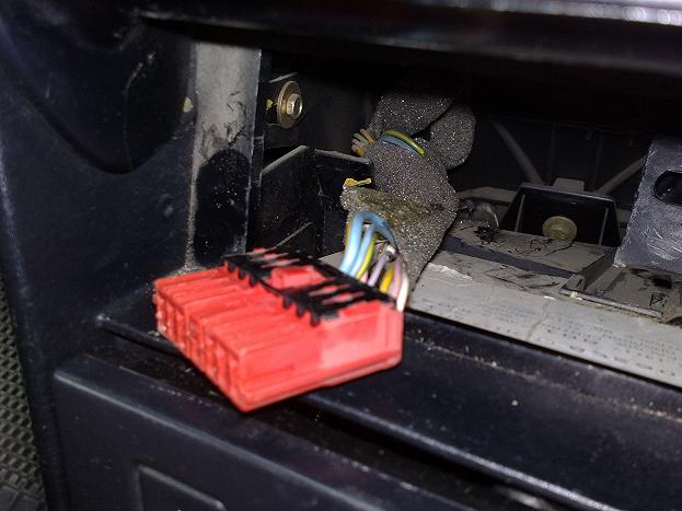

Podlesny Odesláno 19. červen 2008 Autor Odesláno 19. červen 2008 Caute vsetci radiomachri. Moja otazka bude trosku ineho razu, ale stale okolo radia. Mam tam tento konektor a chcel by som vediet, ci je na to redukcia na euro koncovku, alebo to budem musiet cele prerobit? Dakujem vsetkym za pomoc Citovat
Dave_k Odesláno 19. červen 2008 Odesláno 19. červen 2008 Pomohlo by foto z čela. Rozložení pinů. Je to ten co je na obrázku? (pohled na rádio) Myslím že redukce existuje, ale pokud tam chceš to nový rádio na dýl tak bych bejt Tebou to ucvakal a naletoval ISO konektory. Ještě popis pinů: 1 - repro pravý zadní (+) 2 - repro pravý přední (+) 3 - kostra (minus napájení) 4 - ovládání antény 5 - +12V přímo z akumulátoru 6 - repro levý přední (+) 7 - repro levý zadní (+) 8 - repro pravý zadní (-) 9 - repro pravý přední (-) 10 - +12V připojení přes klíček 11 - osvětlení 12 - repro levý přední (-) 13 - repro levý zadní (-) [upravil dne 19/6/08 Dave_k] Citovat
Kdo Odesláno 20. červen 2008 Odesláno 20. červen 2008 Původně zaslal: Podlesny Mam tam tento konektor a chcel by som vediet, ci je na to redukcia na euro koncovku, Existuje, např. tady: http://www.stualarm.cz/produkt/21018-konektor-iso-peugeot-605-citroen-xm/ Citovat

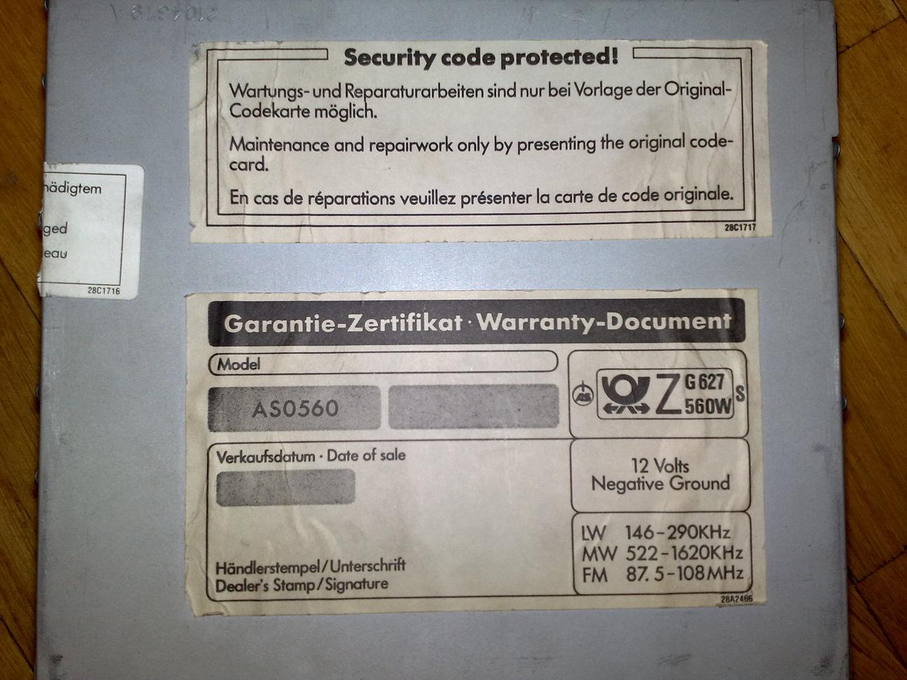

Podlesny Odesláno 21. červen 2008 Autor Odesláno 21. červen 2008 Tymto by som chcel tuto temu ukoncit, dakujem vsetkym, ktori mi pomohli. Samozrejme, ze nie uplne ... :-D Kupil som tu redukciu u nas v obchode s audio technikou. Som spokojny a tesim sa na dalsiu spolupracu PS: Pripajam este fotku tej nalepky, ak by ste este chceli o tom popisat. Citovat
