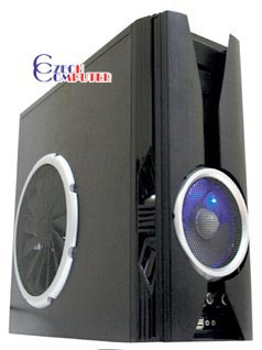

Stifler Odesláno 7. únor 2008 Odesláno 7. únor 2008 Původně zaslal: Ticcino Původně zaslal: Stifler Původně zaslal: Ticcino ......Pokud ne na hry, pak bych asi volil nějakou silent verzi..... No, s tim silentem bych si dovolil nesouhlasit. Kamarádovi jsem musel místo pasivního chladiče domontovat větrák, protože se mu počítač přehříval a zatuhával, přestože to nevyužíval jako herní comp, ale spíš jako pracovní stanici, ale samozřejmě, že hry si taky občas zahrál. Počítač zatuhával i v době, kdy na něm nebyla vykonávána žádná úloha a jen tak šel...Po výměně pasivu za větrák se už nepřehřívá a nezatuhává, takže já osobně bych do pasivu nešel ani náhodou. Ale je to jen můj názor. No, záleží i na tom, jak je udělaný chlazení v kysně. Osobně mám vepředu 12cm a z boku 25cm větrák. Tunel docela slušnej. (a lapač prachu taky docela slušnej ) Vzadu je mřížka 12x24cm, kterou to vše funí ven. Jasný, o bedně se hádat nebudu, sám mam něco podobnýho jako ty, jen s tim rozdílem, že já mam zepředu i zboku 25 cm větrák a ještě jsem si dal jeden supertichej 8 cm Arctic Cooling zezadu pro ještě lepší odvod vzduchu. Bednu mam tuhle: Citovat

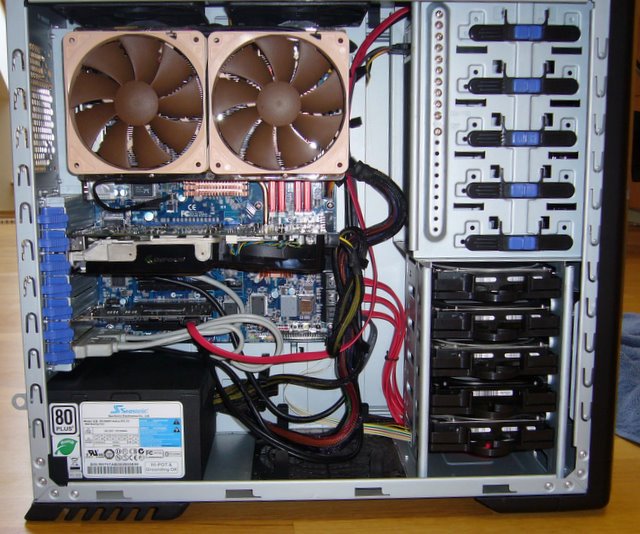

Fakir Odesláno 7. únor 2008 Odesláno 7. únor 2008 Grafiku bych bral jednoznačně nVidii, ATi je v současné době technologicky hodně pozadu. A bacha - abys využil 4 GB paměti, budeš potřebovat 64bit operační systém. Jakýkoliv 32bitový ti nezpřístupní víc než 3 GB a kus. No a co se bedny týče, tak jelikož nejsem na designové výstřelky ukázané výše (bez urážky ), objevil jsem co do všech parametrů asi nejvychytanější bednu, navíc se skvělou cenou - CoolerMaster CM 690. Viz. přiložená fotka mého PC. [upravil dne 7/2/08 Fakir] Citovat
