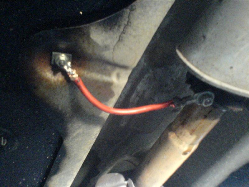

Pe.Tr Odesláno 28. srpen 2007 Autor Sdílet Odesláno 28. srpen 2007 tak pasek tam nebyl ,dodělal jsem jej ale beze změny , už nevim co ted , posledni zkouška bude vymena radia za jine a me radio v jinem voze. -ale bylo videt ze pasek tam nekdy předtim byl . [upravil dne 28/8/07 Pe.Tr] Citovat Odkaz ke komentáři Sdílet na ostatní stránky More sharing options...
Radek Hurvajz Odesláno 28. srpen 2007 Sdílet Odesláno 28. srpen 2007 Původně zaslal: Pe.Tr tak pasek tam nebyl ,dodělal jsem jej ale beze změny , už nevim co ted , posledni zkouška bude vymena radia za jine a me radio v jinem voze. -ale bylo videt ze pasek tam nekdy předtim byl . [upravil dne 28/8/07 Pe.Tr] No myslel jsem si to, že to v tom nebude, vydrž, pokud neseženeš radio v okolí na vyměnu tak moje to jistí Citovat Odkaz ke komentáři Sdílet na ostatní stránky More sharing options...
Pe.Tr Odesláno 28. srpen 2007 Autor Sdílet Odesláno 28. srpen 2007 Původně zaslal: Radek Hurvajz Původně zaslal: Pe.Tr tak pasek tam nebyl ,dodělal jsem jej ale beze změny , už nevim co ted , posledni zkouška bude vymena radia za jine a me radio v jinem voze. -ale bylo videt ze pasek tam nekdy předtim byl . [upravil dne 28/8/07 Pe.Tr] No myslel jsem si to, že to v tom nebude, vydrž, pokud neseženeš radio v okolí na vyměnu tak moje to jistí pokud do te doby to radio nerozkoušu tak nabidku prijimam a diky za ni. Citovat Odkaz ke komentáři Sdílet na ostatní stránky More sharing options...
Radek Hurvajz Odesláno 28. srpen 2007 Sdílet Odesláno 28. srpen 2007 Původně zaslal: Pe.Tr Původně zaslal: Radek Hurvajz Původně zaslal: Pe.Tr tak pasek tam nebyl ,dodělal jsem jej ale beze změny , už nevim co ted , posledni zkouška bude vymena radia za jine a me radio v jinem voze. -ale bylo videt ze pasek tam nekdy předtim byl . [upravil dne 28/8/07 Pe.Tr] No myslel jsem si to, že to v tom nebude, vydrž, pokud neseženeš radio v okolí na vyměnu tak moje to jistí pokud do te doby to radio nerozkoušu tak nabidku prijimam a diky za ni. Vraž do něj CD a nerozkoušeš ho:D Citovat Odkaz ke komentáři Sdílet na ostatní stránky More sharing options...
myryn Odesláno 28. srpen 2007 Sdílet Odesláno 28. srpen 2007 Nejsem 100 %odborník - ale překlemování výfuku je dle mého názoru nesmysl. Vyčkejme názoru profika - možná administrátora ??? Citovat Odkaz ke komentáři Sdílet na ostatní stránky More sharing options...
Pe.Tr Odesláno 28. srpen 2007 Autor Sdílet Odesláno 28. srpen 2007 Původně zaslal: myryn Nejsem 100 %odborník - ale překlemování výfuku je dle mého názoru nesmysl. Vyčkejme názoru profika - možná administrátora ??? admini jsou spiše profi v pc , ještě mě napada spatna kostra samotneho radia ale to by asi blblo icd samotne ne? Citovat Odkaz ke komentáři Sdílet na ostatní stránky More sharing options...
Radek Hurvajz Odesláno 28. srpen 2007 Sdílet Odesláno 28. srpen 2007 Původně zaslal: myryn Nejsem 100 %odborník - ale překlemování výfuku je dle mého názoru nesmysl. Vyčkejme názoru profika - možná administrátora ??? No možná by to mohlo mít vliv na statickou elektřinu která by mohla vznikat prouděním plynů ve výfuku a občasné praskání v radiu, ukostření by to eliminovalo, ale na přijem jako takovej to vliv mít nebude. [upravil dne 28/8/07 Radek Hurvajz] Citovat Odkaz ke komentáři Sdílet na ostatní stránky More sharing options...
