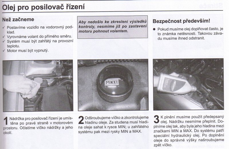

OK406 Odesláno 9. srpen 2007 Odesláno 9. srpen 2007 Kolik je obsah kapali jsem nikde nenašel. Pouze toto : Citovat
